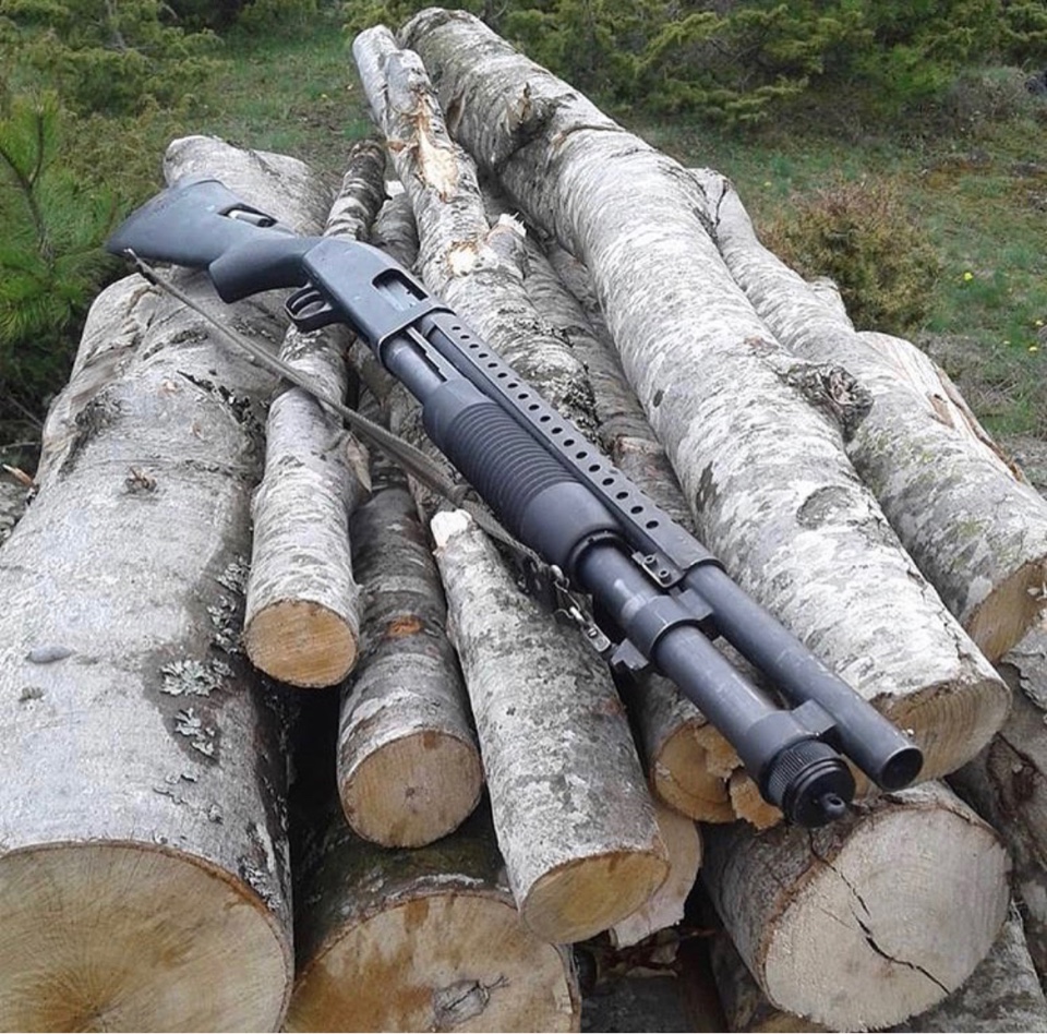

    А ещё Hatsan Escort MPS с цевьём и прикладом похожими на Бенелливские...;)

  8. Serik1992
    Serik1992 Schütze
    Благодарю. Именно его я и имел ввиду.
    И я заметил что форма ствольной коробки у основания приклада у него не такая как у остальных помповых ружей Хатсан

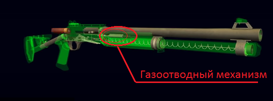

    Кароче комплексна болячка, яку просто так - спогляданням не виловиш :( Я от перерив весь Ютуб в пошуках анімації роботи автоматики шотганів і...ніц. Може хто підскаже, як англійською це перекласти і пошукать?

  14. voislav
    voislav Feldwebel
    250
    UA
    Такое вот, разве что. Если именно со схемой работы.

  15. Surovyy
    Surovyy General-major
    9.654
    Ukraine
    Ну так это работа инерционной системы...На газоотводной системе,да ещё и с системой УСМа FAST LOAD которая имеется только на ружьях Hatsan MPA,PS работа совсем другая...Чисто моё мнение и никому его не навязываю...
    Карапузик та Hubchmann подобається це.
  16. jimmy_tudeski
    jimmy_tudeski Leutnant
    1.094
    UKR
    Не понимаю откуда данное видео, но Benelli M4 S90 - двухпоршневой газоотводный полуавтомат.
    Surovyy подобається це.

  18. jimmy_tudeski
    1.094
    UKR
    Но Суровый пишет, что показан принцип работы инерционки)

  20. Surovyy
    9.654
    Ukraine
    Джимми,признаю ошибся,второпях не досмотрел схему на видео...:oops:
