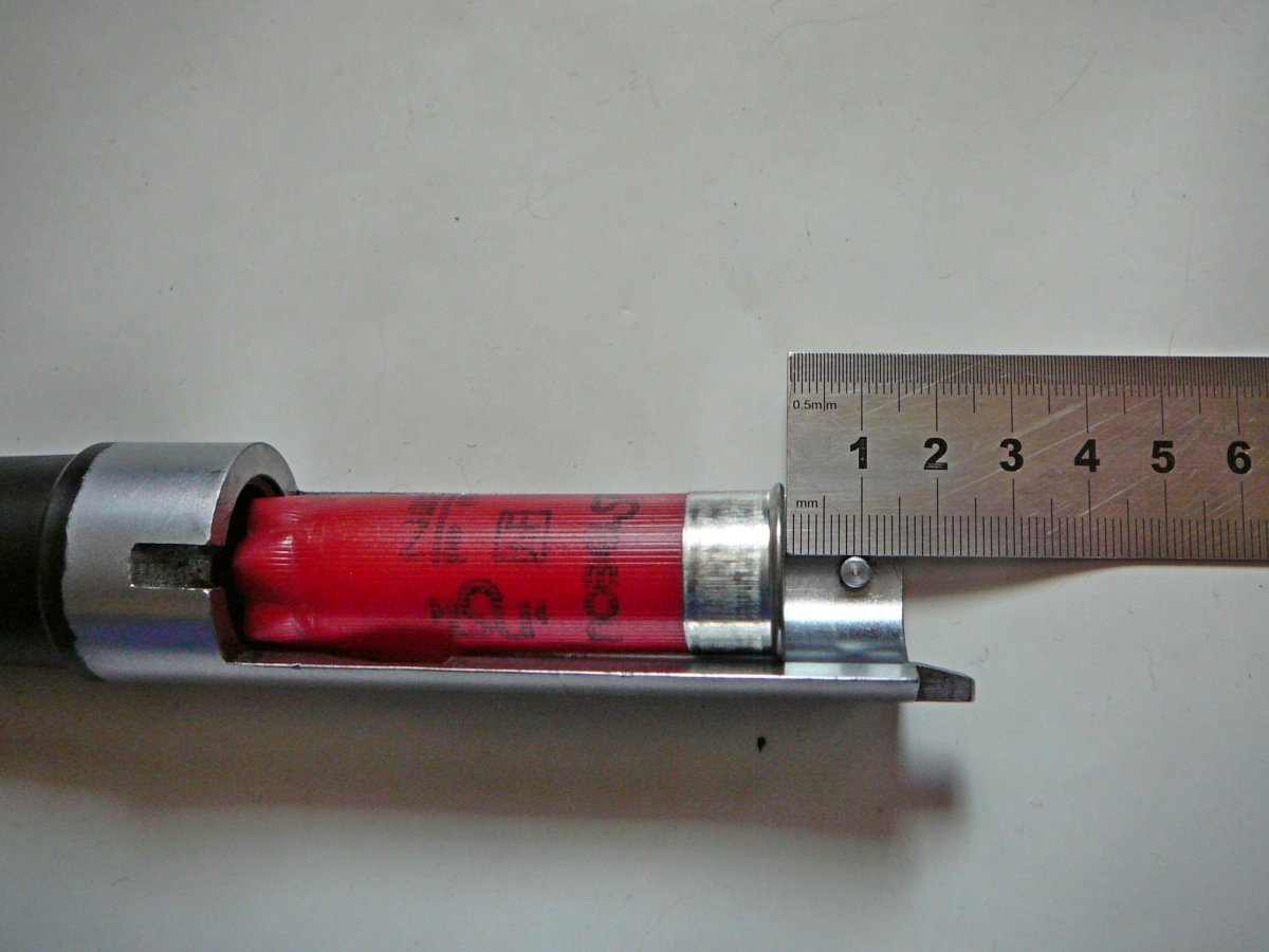

    Вопрос ко всем форумчанам (кому не лень будет лишний раз достать свое ружье и кинуть в него гильзу). Как у вас ведет себя гильза при движении затвора назад (гильза пустая - стреляная или новая) - имеется ввиду если после отпирания затвора очень медленно и плавно отводить затвор в заднее положение? Интересует от того момента, когда гильза передним торцом полностью выходит из ствола и до крайнего заднего положения затвора.

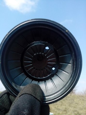

    Фото не моё, спёр на соседнем форуме... :D

    хіба вони не розлітаються на друзки при попаданні?:D

    Ось це і є відгук, :D хоча може партія така, бракована...
    Такі тарілки треба суперникам на змаганнях підсовувати :D

    зрозумів. бо власне планував в них брати ящик на пробу.
    отож дяка за попередження.

    Фото звідси: http://airgun.org.ua/forum/viewtopic.php?f=17&t=9999&start=1365
    не факт що ті самі тарілки, але мова йшла теж про чорні...
    Можете в SHAMAN762-а поцікавитися де саме він їх купував.

    Да все просто - хочу понять, как на самом деле в гладкостволе должен происходить этот процесс и насколько правильно работает выбрасыватель в моем ружье. С нарезным все проще,там все гильзы имеют строгую закраину под 90 градусов к оси гильзы и гильза движется параллельно стволу. У гладкоствола гильза имеет определенный радиус на закраине куда упирается зуб выбрасывателя. Поэтому на процесс выброса гильзы влияет и гильза и форма зуба. Есть подозрение, что форма зуба может разнится у разных экземпляров. Заметил у себя, что снаряженный патрон выбрасыватель удерживает гораздо лучше, чем пустую гильзу. При передергивании затвора тяжелый патрон выбрасывается из ствольной коробки гораздо дальше и стабильнее, чем пустая легкая гильза.

    Да как раз полный патрон у меня тоже ведет себя как в п.2, а пустая гильза - чаще как в п.3

    Все равно мое подозрение усиливается, по мере того, как камрады дают вариант 2 в своих ответах. Уже двадцать раз пересмотрел форму своего выбрасывателя и никакого криминала не нашел. А пустая гильза даже при резком рабочем движении затвора упорно не хочет доходить до отражателя - начинает выскальзывать из-под выбрасывателя раньше времени и сильно зависит от самой гильзы - временами швыряет далеко, а бывает просто вываливается из окна коробки прям под ноги.

    Пункт 1 на снаряженом патроне. Пункт 1 при резкой работе цевьём на пустой гильзе. Пункт 2 на пустой гильзе плавная работа цевьём.

    А у Вас отражатель подпружинен или просто шпенёк?
    И какое расстояние на Вашем ружье между моментом полного выхода гильзы из патронника и моментом её соприкосновения с отражателем? У меня это около 3мм.

    У меня отражатель просто в виде цилиндрического штифта, запрессованного в хвостовик ствола. А разве у других турков не так? У меня расстояние около 9 мм (на фото). Кстати, Вы скорей всего ошиблись - не может быть там 3 мм иначе у Вас не сможет выбросить 76-ю гильзу.
