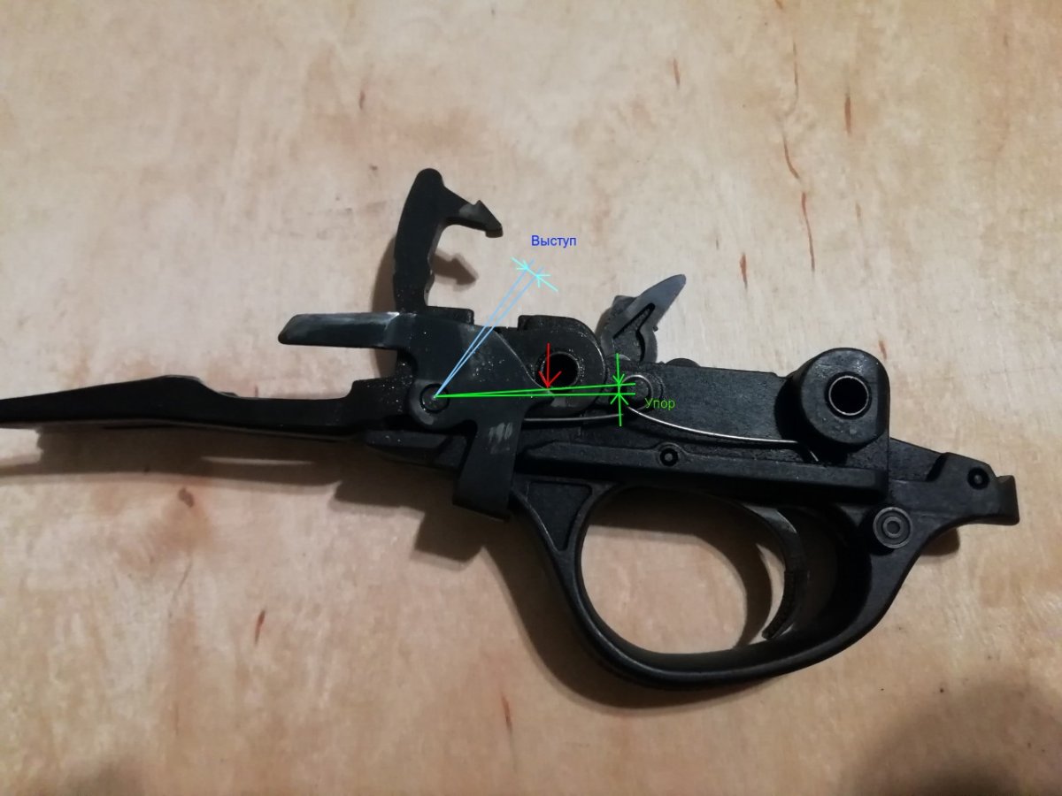

    Повторю тут, из фсбка там по ссылке давал фото:
    Красной стрелкой - место упора, которое держит всю скобу в крайнем положении. Если выступ, в который упирается боевая пружина, находится "правее" по фото - он 1. постоянно под нагрузкой и 2. на него расходуется больше энергии удара при спуске пружины, и 3. будет быстро разгибаться.
    Если подпилить в месте "упор" - он будет левее, если сильно влево уйдет - будет болтаться и хз как работать.
    Полагаю, для 70% УСМ ничего пилить НЕ НАДО. В общем случае - не рекомендую, можно запилить так что вообще не будет блокировать.

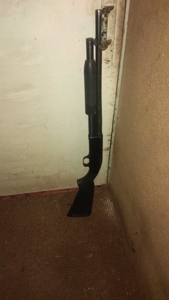

    Друзі помповоди, підкажіть, будь ласка, що за рушниця. Дякую.
  13. Romych
    Romych Oberleutnant
    1.948
    Київ
    Maverick M88 18.5"
