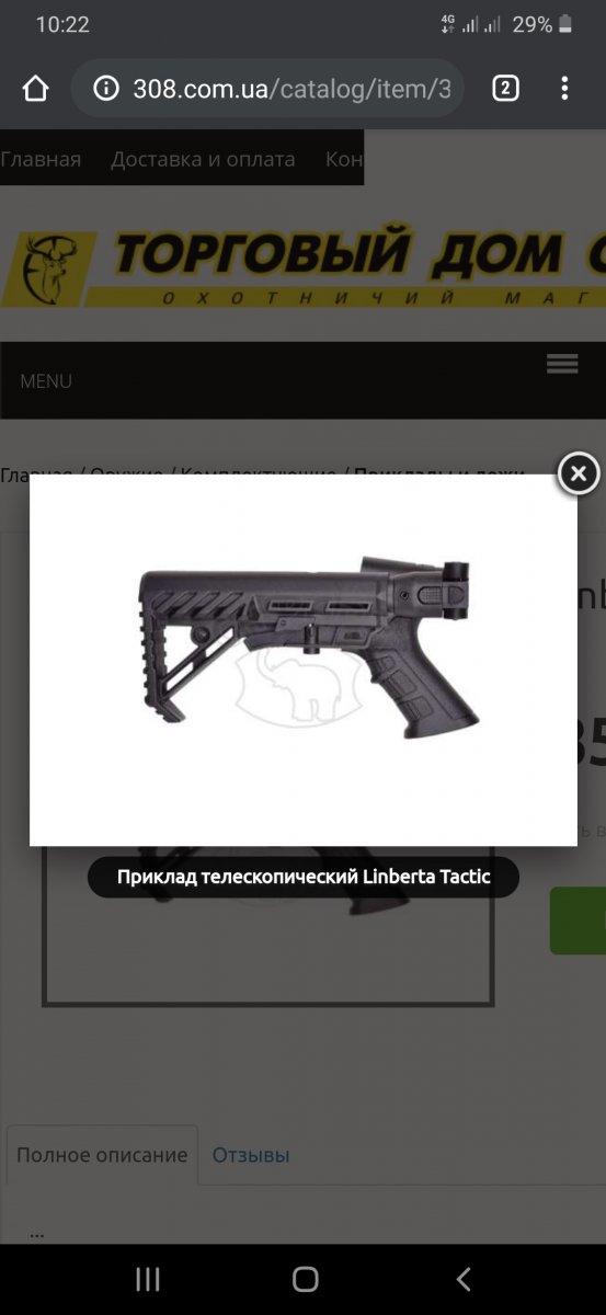

  3. gaz navu
    gaz navu Stabsfeldwebel
    829
    Так а что вас смущает.
    Ружье оформлено.
    Кто будет вам мерять ружье и спрашивать -зачем обрез носиш?....
  4. gaz navu
    829
    Приклад есть.
    Только он для транспортировки складывается.
    Мне кажется это удобней чем телескоп от таргета...

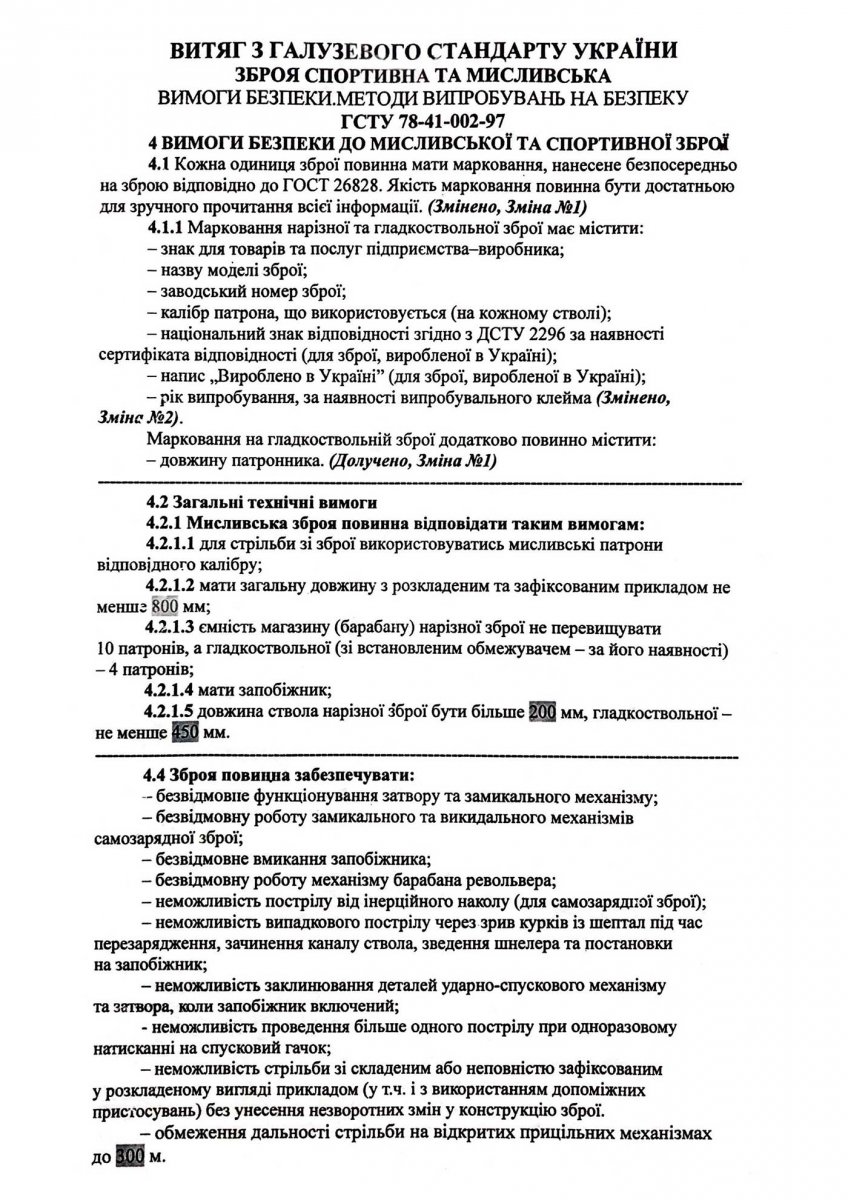

  26. _Alex_
    _Alex_ Stabsfeldwebel
    939
    Сумская обл., Украина
    Он владелец данного образца как физическое лицо? Или просто взяли как рекламный образец в тире?
    Приказ 622
    "8.8. Мисливська вогнепальна зброя - вогнепальна зброя, призначена для ураження тварин і птахів під час полювання.
    8.8.1. До мисливської вогнепальної зброї належать: мисливські гвинтівки, карабіни та штуцери, гладкоствольні рушниці, гладкоствольні рушниці із свердловиною "парадокс" з нарізами 100-140 мм на початку або в кінці ствола, мисливські рушниці зі свердловиною "сюпра", комбіновані рушниці, що мають поряд з гладкими і нарізні стволи.
    8.8.2. Мисливська зброя повинна відповідати таким вимогам:
    для стрільби зі зброї використовуються мисливські патрони відповідного калібру;
    загальна довжина з розкладеним та зафіксованим прикладом має становити не менше 800 мм;
    ємність магазину (барабана) (з установленим обмежувачем за наявності) нарізної зброї не має перевищувати 10 патронів, а гладкоствольної - 4 патронів;
    мати запобіжник;
    довжина ствола мисливської зброї повинна відповідати вимогам ГСТУ 78-41-002-97."
    ГСТУ 78-41-002-97
    "4.2 Загальні технічні вимоги
    4.2.1 Мисливська зброя повинна відповідати таким вимогам:
    4.2.1.1 для стрільби зі зброї використовуватись мисливські патрони відповідного калібру;
    4.2.1.2 мати загальну довжину з розкладеним та зафіксованим прикладом не менше 800 мм;
    4.2.1.3 ємність магазину (барабану) нарізної зброї не перевищувати 10 патронів, а гладкоствольної (зі встановленим обмежувачем – за його наявності) – 4 патронів;
    4.2.1.4 мати запобіжник;
    4.2.1.5 довжина ствола нарізної зброї бути більше 200 мм,гладкоствольної – не менше 450 мм."
    Дайте ссылку на продажу в ормагах гладкоствольных ружий с длиной менее 800 мм и стволом(стволами) короче 450 мм.
    Если у Вас есть хороший адвокат и деньги на его услуги, то Вы можете ствол обрезать хоть по патронник, но зачем на форуме настаивать на ультракоротких стволах. Ведь кто-то может и повестись на это по незнанию и поиметь потом проблемы.
