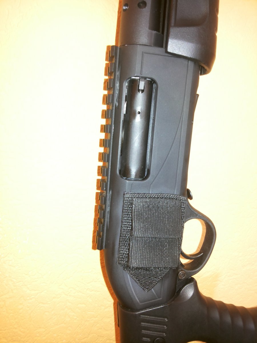

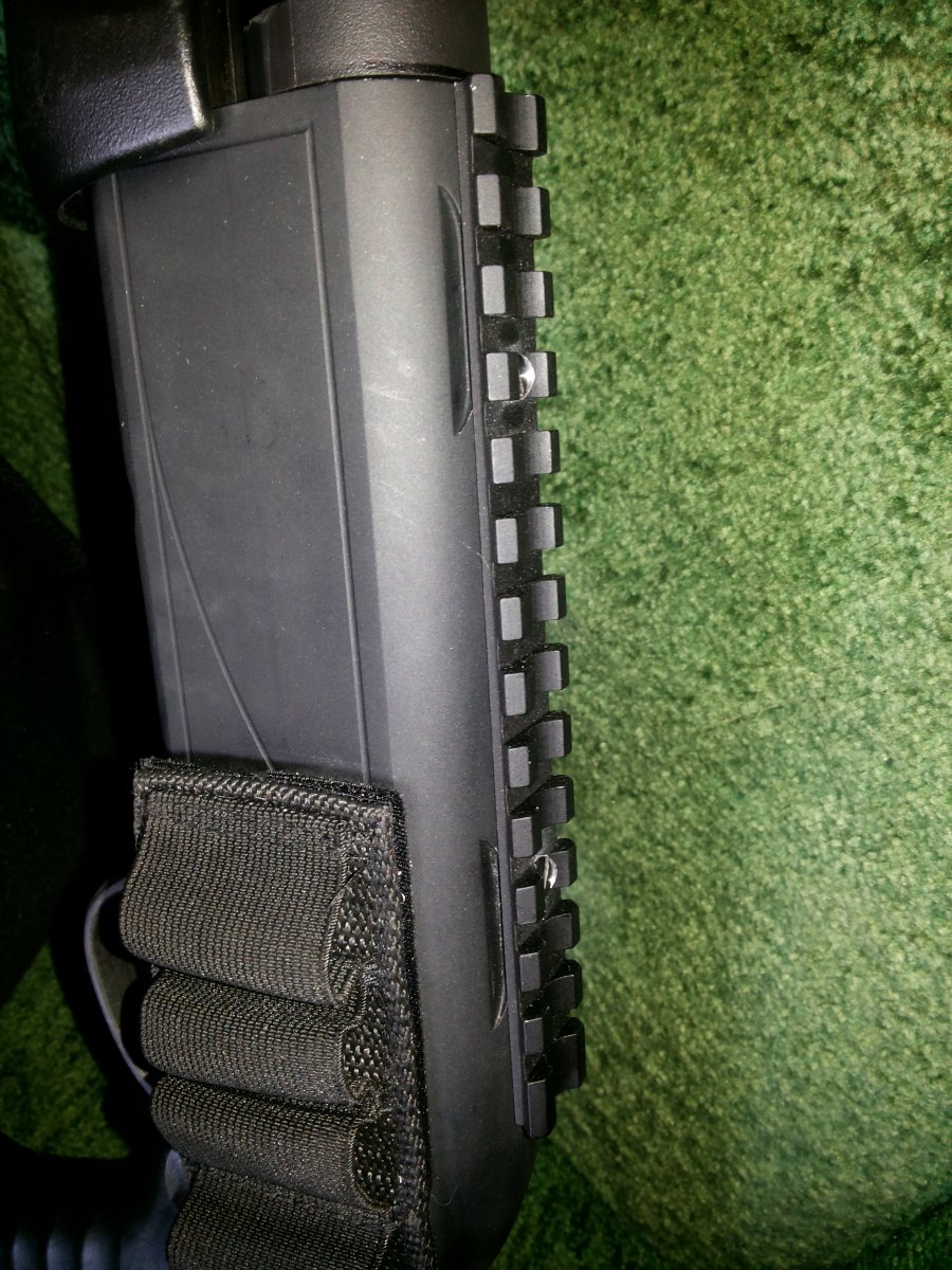

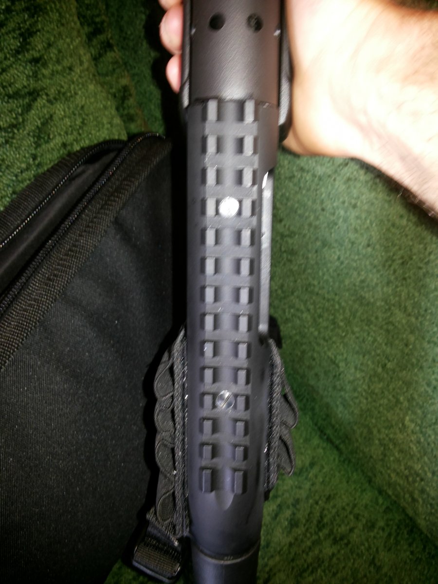

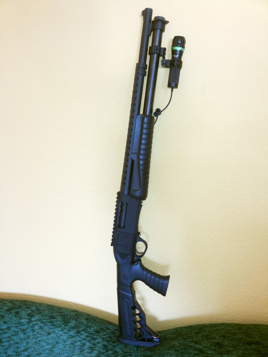

  22. CHASER618
    CHASER618 Oberleutnant
    1.767
    20160512_170648.jpg 20160512_170655.jpg 20160512_170705.jpg 20160512_170716.jpg
    Itonix, рамзэс, Epic та 5 іншим подобається це.
  23. CHASER618
    1.767
    Таки поставил планку от аты.
    Epic та _AURUM_ подобається це.

  25. Dr.Gonzo
    Dr.Gonzo Major
    2.750
    Київ(Позняки, піраміда) Україна
    Круть! Но, два винта маловато как по мне, на Uzkon их 4, на Mossberg тоже 4. Ствольная алюминий, лишние винты лишними не будут). Мушку наращивать не планируете? Просто у вас планка позволяет через неё целиться.
