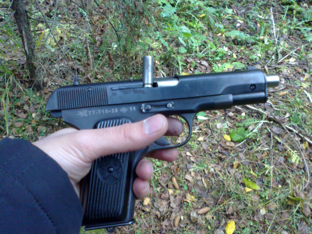

    Название невероятно красивое, и полностью описывает суть проблемы) Гильза(патрон) при экстракции не выбрасывается в окно, а поворачивается на 90 градусов и становится перпендикулярно патронику. печная труба.jpg печная труба.jpg
