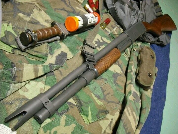

    Без коментів:
    CHASER618, Miha832, duke6kirill та 5 іншим подобається це.
  15. АЛЕКСЕЕВ
    АЛЕКСЕЕВ Oberstleutnant
    29.554
  16. Yuber
    Yuber Leutnant
    6.290
    г.Днепр
    Больше на устройство для вьішибания замков похоже! ;)
    CHASER618 та рамзэс подобається це.
  17. АЛЕКСЕЕВ
    29.554
    Я почему и спросил, когда то у меня это была больная тема, не знал как от него избавиться на своем Моссберге:D
    Yuber подобається це.
  18. Peresvetk
    Peresvetk Stabsfeldwebel
    708
    Україна, Бориспіль
    не, это спец насадка, чтоб давать веер по горизонтали

  20. Peresvetk
    708
    Україна, Бориспіль
    дробь, картечь....
    Точнее не столько веер, сколько ограничить разлет вверх-низ
