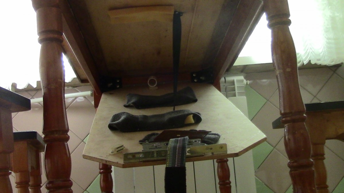

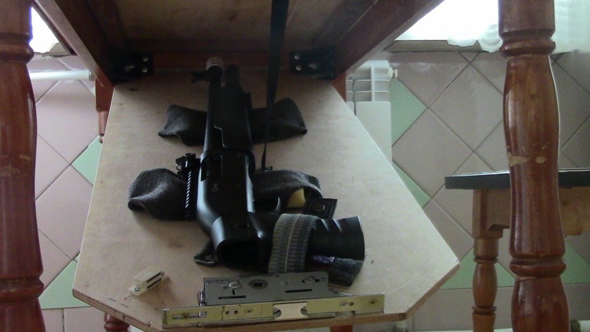

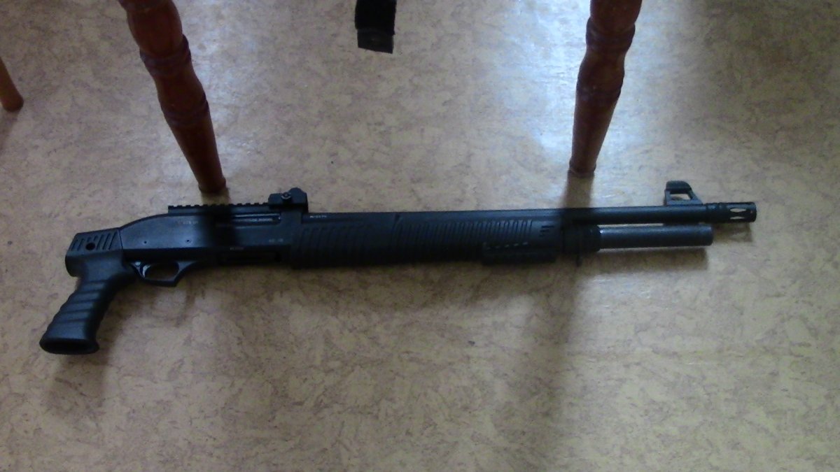

    Літо,дача,вечорами ходять люди хороші та не зовсім.Коли під руками щось є,спокійніше.Швидкий доступ до Ужика(коли не дома,в сейфі) IMG_3181.JPG IMG_3184.JPG IMG_3185.JPG IMG_3186.JPG IMG_3181.JPG IMG_3185.JPG IMG_3184.JPG IMG_3185.JPG IMG_3186.JPG
    Majestic, Gatling333, Vortan та 18 іншим подобається це.
