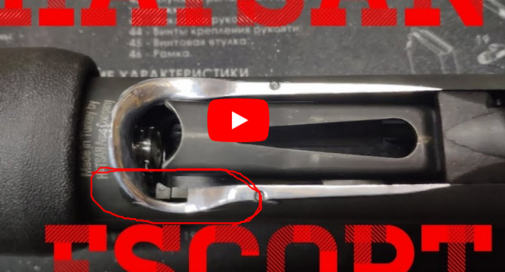

    Лайфхак - увеличение окна заряжания на Хатсан Эскорт:

    Только цевье нужно теперь обрезать. Иначе особого смысла в таком запиливании нет.

    С полгода тому писал тому же Олександру Івановичу (лично не знаком) и нарвался на "а докажите", "а покажите видео"..
    У Хатсана ослаблена стенка коробки и в этом месте, если подпиливать - лично знаком с человеком, у которого лопнула стенка и потом подваривал. Видео и фото таких результатов выкладывать никто не рвется :)
    Если сильно хочется запил, делайте несимметричный, но вон там (обведено красным) - не надо трогать. Видно же, стенка вдвое тоньше. Это искать приключений себе на голову.
    Да и к чему? ...Надо резать цевье, надо резать скобу спускового крючка и ставить без выступа ее кусок. Иначе под лоад-2, оно мешает.
    Хатсан - не спортивное ружье, он прекрасен сам по себе :)
    Если пилить какую-то деталь, ее поломка = цена детали.
    Лопнувшая номерная ствольная коробка = цена ружья.

    На своём только снял острые кромки на окне зарядки.

    Обоснуйте пожалуйста!

    Плюс к тому - если уж надо именно запил под спорт, а не "как-нибудь" - номер надо убирать. Идти в мастерскую, переносить вбок куда-то, фиксировать этот перенос и потом "полный запил" делать. Иначе номер как раз там, над подавателем, мешает.

    Дельное замечание!:smile_12:

    Рука в него упирается при зарядке.
