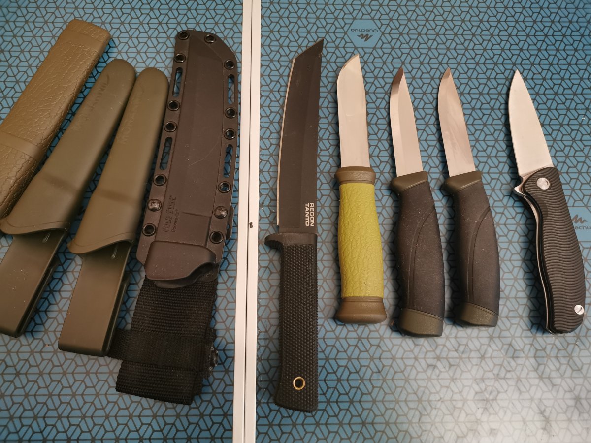

    Вопрос!
    А чем все вот это по списку выше лучше условной моры компаньен?

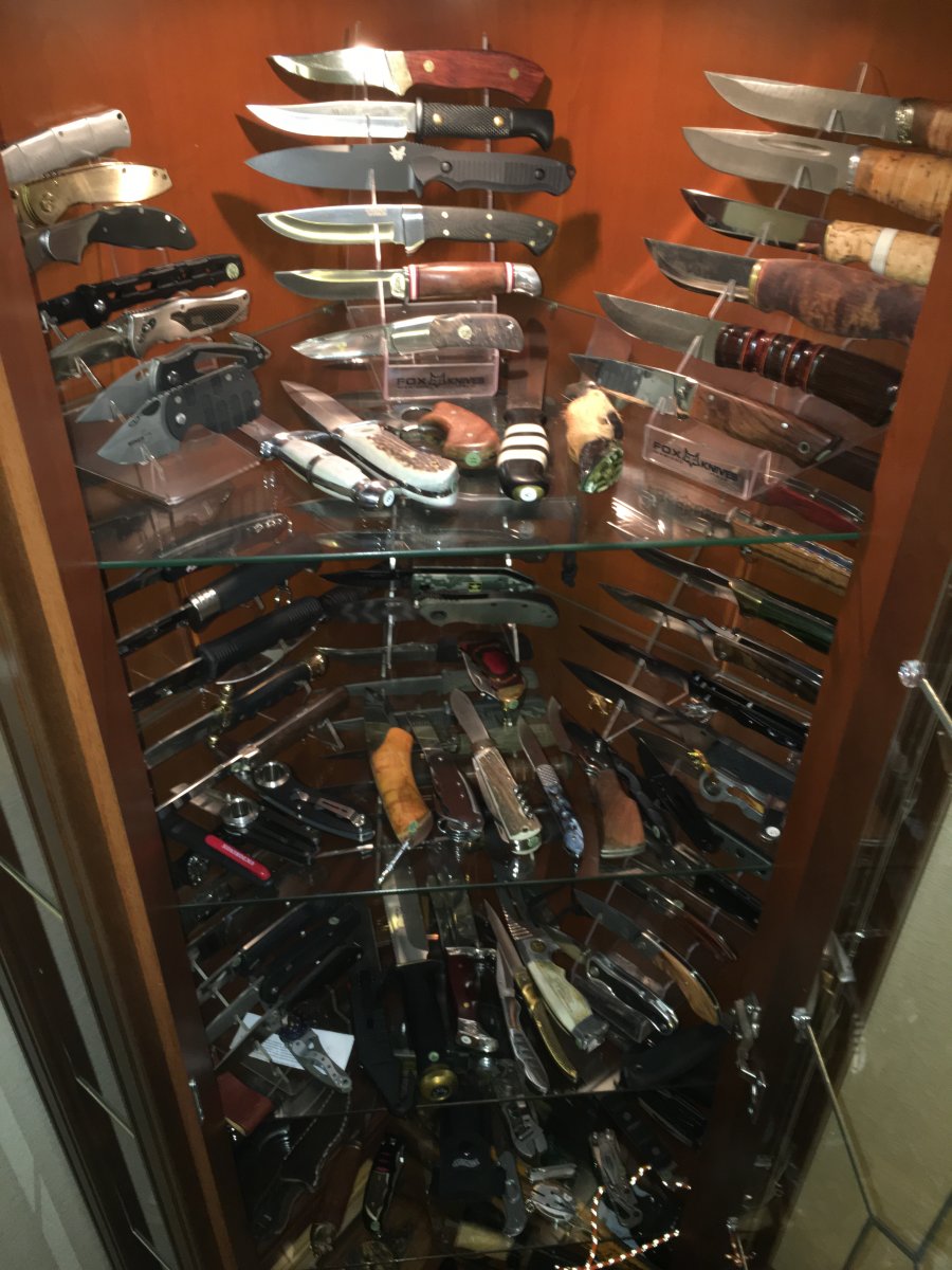

    Я даже не знаю, вот мои.....
    Любимых с десяток, ношу всего один.

    Вот это по взрослому!:smile_6: Такая коллекция заслуживает уважения!:smile_12:

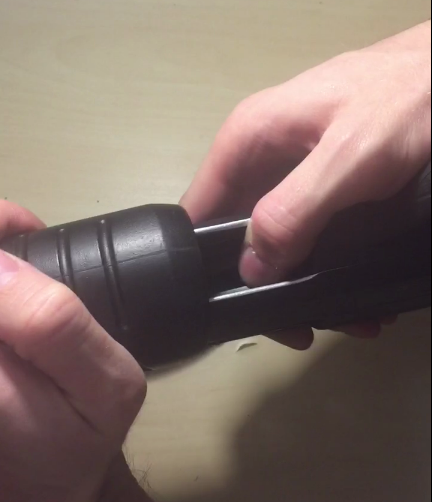

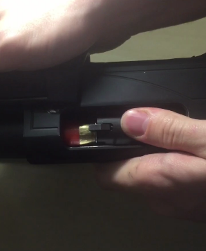

    Особенно, у кого Хатсан с родным или Таргетовским разобщитлем, посоветуйте, пожалуйста.
    Поставил таргетовский разобщитель(на родном отломалась лапка, что упирается в пружину курка), цевьё шло очень туго, заедало, после спуска.
    Я немного подпилил надфилем и наждачкой места, где на родном старом были выработки, сделав его упор(что стопорит тяги цевья) более обтекаемым.
    Сегодня установил, всё работает норм, даже в темпе(на фальшах).
    НО, обнаружил такую проблему.
    Когда курок взведён и цевьё заблокировано, если нажать на лоток или придавить затвор в противоположную окну экстракции сторону, цевьё разблокируется и его можно подать назад (получается через раз).
    Это баг таргетовского розобщителя на Хатсане или на Хатсане и с родным так?
    Как то за время владения ружьём не замечал этот баг/фичу, пока работал родной разобщитель))
    На других ружьях такое встречали? Или я слишком его шлифонул?
    Лапа, которая упирается в тягу, на этом разобщителе более короткая и есть маленький люфт цевья по оси ствола, которого нет с родным разобщителем(там эта лапа длинее). Может, с этим связано?
    Вроде бы, это ничем не грозит, в вс проверю на тренировке. Но всё равно, волнительно что то.
