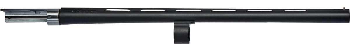

    Передивився декілька раз... ствол з магазином коротші, але з хвостовиком ствола ніхто ніяких дій не проводив!
    якби була можливість в домашніх умовах перепаяти переднє кріплення ствола до магазину тоді все інше вирішується.

  14. Azazelo С
    Azazelo С Stabsgefreiter
    137
    Ukraine
    Я имел ввиду ствол!!

  16. jerom
    jerom Stabsfeldwebel
    735
    Харьков
    Я имел ввиду укорачивание цевья. То что обрезаны ствол и может быть магазин заметил уже потом.
    Ну а мушку можно отпаять и потом припаять на новое место. Или совсем другую мушку поставить - есть которые сразу на ствол цепляются.
    Но процедуру обрезания лично я делал бы в мастерской.

  18. Savoy13
    Savoy13 Leutnant
    1.130
    Ukraine
    Ні ствола не різав, але коли дістанете ось такий...
    то вкорочувати ствол можна до "не можу":)
    ... не реклама, ось він на сайті https://ibis.net.ua/ua/products/details/stvol-hatsan-escort-as-svp-1276-55sm-ventplanka/
    і не звертайте увагу , що він для півавтомата)
    P.S .. але чи варто воно того х.з.
