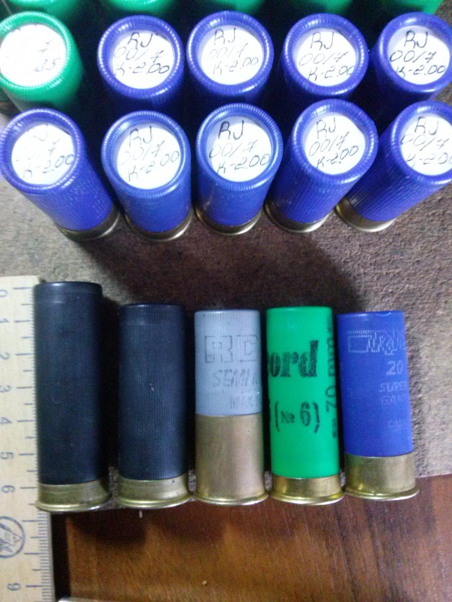

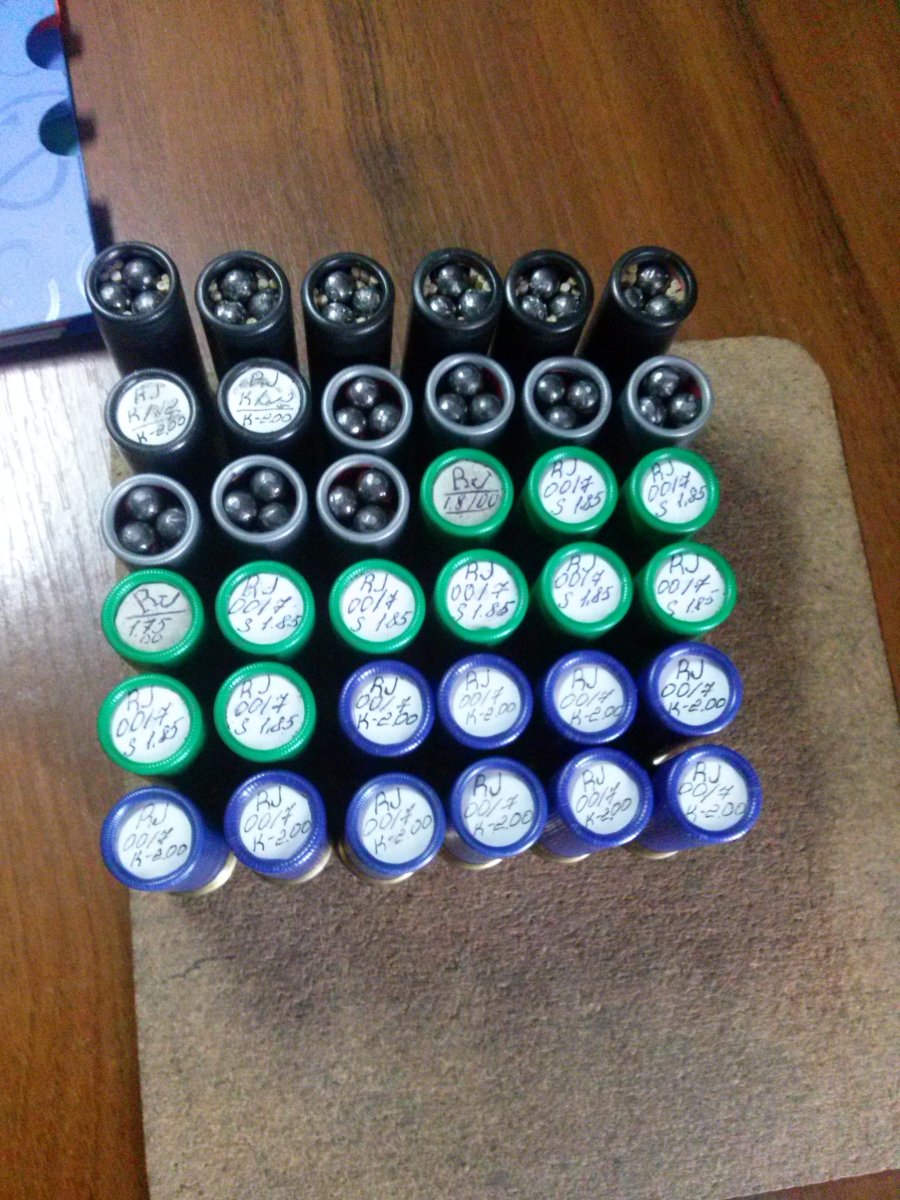

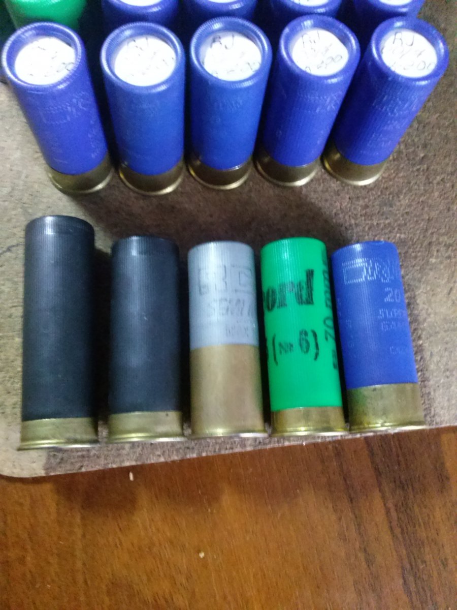

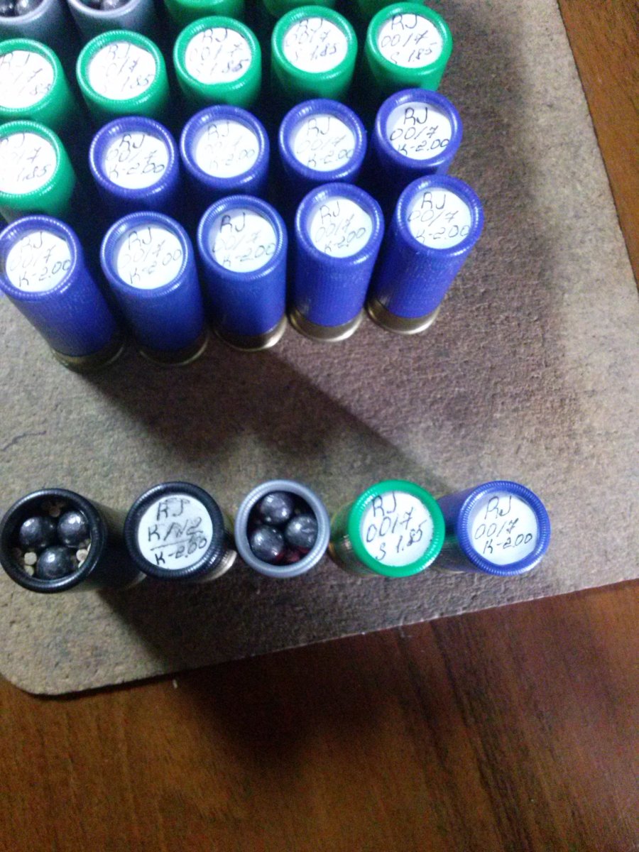

    Тут щось про картеч говорили?
    Ось вам трошки експериментальних набоїв. З картеччю і не тільки.
    Перший ряд зверху, чорна гільза:
    Узгоджена картеч
    2гр Крука
    3,5мм порохова прокладка
    повстяний пиж
    ДВП пиж
    картонний циліндр 22х65мм
    32 гр картечі діаметром 8.6 мм - 9 шт
    Другий ряд зверху, чорна гільза
    2гр Крука
    повстяний пиж
    ДВП пиж
    1,5 мм порохова прокладка
    6 картечин в шахматному порядку пересипані корковою буферною сумішшю
    зверху шріт №2
    Загальна вага снаряду 30 гр.
    Другий і третій ряди, сіра гільза
    2гр Крука
    повстяний пиж
    ДВП пиж
    9 картечин в шахматному порядку
    Довжина набою 55 мм
    Третій - шостий ряди.
    Зелена гільза
    1,85 гр Сільвера
    ПК "Сільвер"
    20 гр шроту "00" / 12 гр №7
    Довжина набою 55 мм
    Синя гільза
    2гр Крука
    повстяний пиж
    ДВП пиж
    картонний циліндр
    Довжина набою 53 мм
    Ще закрив партію картечних набоїв в стандартній гільзі:
    повстяний пиж
    ДВП пиж
    Картеч укладено в "шахматному" порядку і пересипано корковою буферною сумішшю.
    Закриття зіркою
    Всі гільзи б/у, прогнані через обжимне кільце.
    Barrett2.2, рамзэс, _AURUM_ та 5 іншим подобається це.

    Камрад Партог, а что дает пересыпание картечи всеми этими специями? А то я 9 картечин кладу по 3 в ряд(8.3мм) в контейнер 32гр? Заранее спасибо.
    Венн подобається це.
  18. CHASER618
    CHASER618 Oberleutnant
    1.767
    И закрываю звездой.
    igorzoloto28 подобається це.

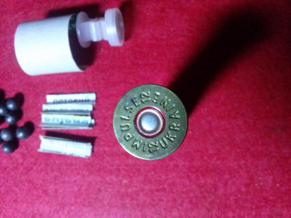

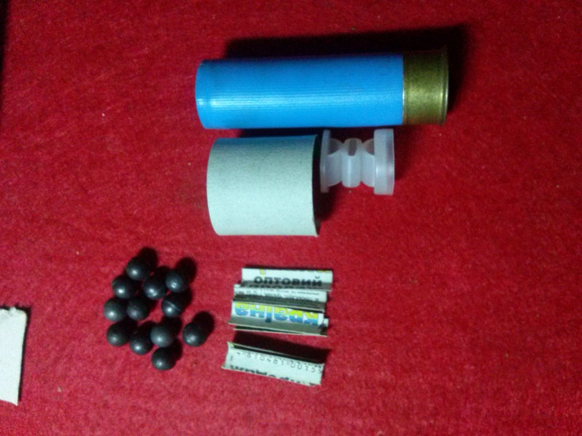

  19. Парторг
    Парторг Hauptmann
    2.424
    Ukraine
    Вибачайте, в попередньому пості не вказав: на фото експериментальна партія набоїв.
    Значить пересипання шроту і картечі буферною сумішшю зменшує деформацію і перебудову стовбчика шроту в стволі при проходження снарядного входу і чоків.
    Картеч 8,5-8,7 мм вже в контейнер не запхнеш - розпитає стінки гільзи, тому використав картонний циліндр для зменшення освинцювання ствола.
    Короткі набої з шротом "00"/№7 і картеч / шріт №2 укладено шарами, це варіація на тему "родезійських" набоїв.
    Якщо в ці набої класти картеч, то буферна суміш не дає потрапляти шроту між картечинами і він "виходить" з ствола попереду.
    Є думка відстріляти їх на купчатість через чагарники метрів з 10-15 суто з академічного інтересу.
    І ще один момент в магазин Узкону входить 8 набоїв довжино. 55 мм, але "впритик".
    Узгоджена картеч (перший зверху ряд, фото з попереднього посту) робилась по книзі Шишкіна і Блюма, як і пересипка буферною сумішшю, але вони радять використовувати крохмаль, та закривати картечні набої закруткою. Узгоджена картеч суто по рецептурі з книги, партію картечі закриту зіркою не фотографував, але дав опис спорядження.
    Буде вільний час - відстріляюсь і викладу результати. Цікаво наскільки рецетура даних набоїв "підійде" для Узкона з 51 см ствола з свердловкою "циліндр".
    Ось приклад узгодження картечі за рецептом з книги Шишкіна і Блюма:
    Картеч 8,3 мм, узгодження за допомогою картонних кутників. З 30 м в мішень прийшла тільки одна картечина.
