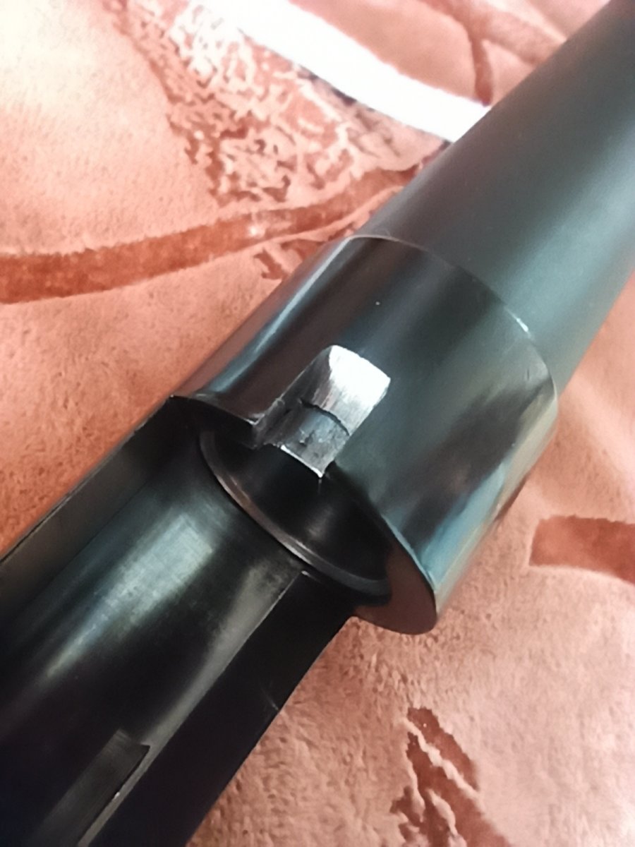

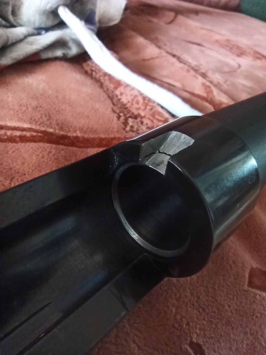

    Здравствуйте! Хотел спросить совета.
    Новая помпа, после выезда на пострелушки (50 выстрелов) при чистке обнаружилась такая фигня.
    Скажите, это нормально или нет?
  5. Sushik
    Sushik Feldwebel
    420
    Кременчук
    Нет, не нормально. Глубокой фрезеровкой ослаблен металл патронника. Впоследствии, он оттуда совсем вылетит.
    Варианты событий. Клин. И в дальнейшем затрудненная экстракция из за поддутия гильзы в этом месте. Если на гарантии, я бы менял.

  6. Умка
    Умка Leutnant
    1.636
    Київ
    Зовсім не нормальна. А що за помпа?

  7. Сыыр

    Huglu atrox t

    Звертайтеся до продавця по гарантії.
    CHASER618, Парторг, jerom та 2 іншим подобається це.

    Не думаю що це серйозна проблема, хвостовик ствола швидше всього накручений на різьбу, і на фото видно з'єднання.
    Ось фото мого ствола, купляв в липні 19-го, настріл далеко за 1000, тільки вчора відстріляв 2 пачки кульових набоїв з кулею ліі 28 гр, жодних проблем.
    Так що заспокійтеся камраде і стріляйте на здоров'я [​IMG]

    Так, хвостовик накручений на різьбі. А якщо фрезерувати менше, то екстрактор просто не буде чіплятися за гільзу.:) Ось, наприклад, у інших так само.
