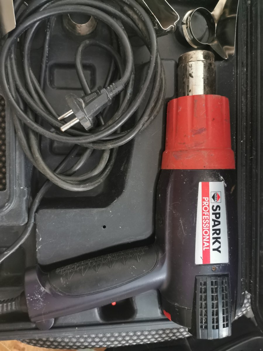

  12. pogodin.a.a.83
    pogodin.a.a.83 Leutnant
    1.257
    киев
    Берите фен строительный и грейте , не перегреете точно
    Dr.Gonzo, Карапузик, Surovyy та 6 іншим подобається це.

  14. Р а д і с т
    Р а д і с т General-major
    5.409
    Київ
    А виставити температуру на фені? Як Вам така нетрадиційна реперна точка? ;)
    рамзэс, Умка та АЛЕКСЕЕВ подобається це.
  15. Yuber
    Yuber Leutnant
    6.288
    г.Днепр
    Феном довго гріти треба! Завеликі втрати з потоком повітря. Догріти масивний ствол феном до 150С - це добре постаратися треба!
    А взагалі, якщо говорити вже про правильну техніку, то є електричні муфільні пічки з термостатом, є електронні пірометри... та всьго цього немає в камрада Алексєєва, нажаль. Тож, порада була щодо простих і дешевих підручних засобів.

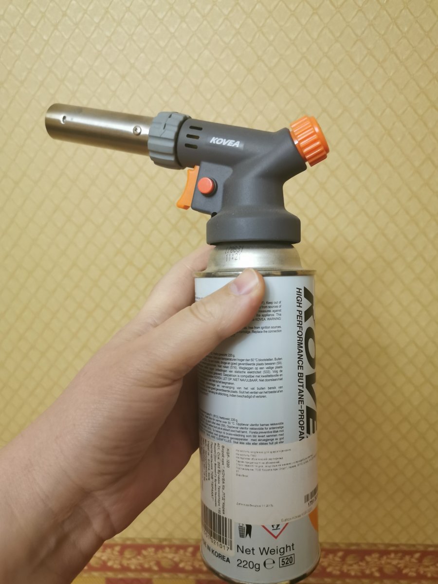

  16. АЛЕКСЕЕВ
    АЛЕКСЕЕВ Oberstleutnant
    29.593
    Строительный фен есть, но ДТК я снимал с помощью такой горелки
    https://ibis.net.ua/products/details/rezak-kovea-kt-1209-cook-mate/
    Dr.Gonzo та Р а д і с т подобається це.
  17. Yuber
    Yuber Leutnant
    6.288
    г.Днепр
    Гарна річ! Тільки надто вартісна! Добрий китайський аналог за 200-300грн можна придбати!
