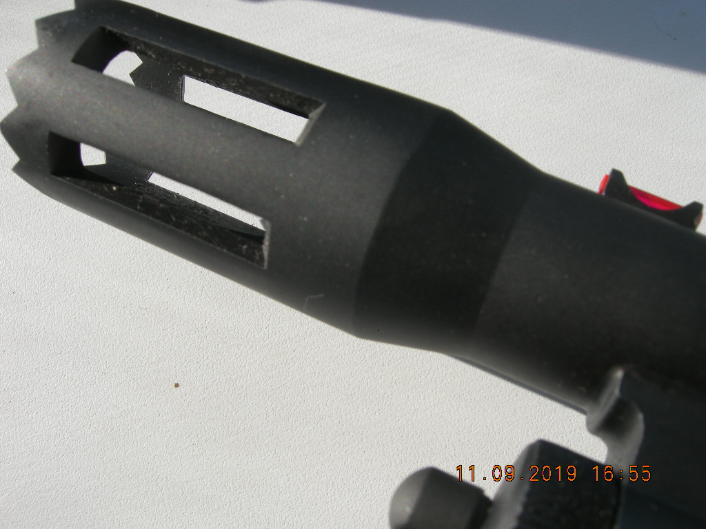

    А ещё если ствол в говно какое мокнуть или снег то вот эта хрень спасет от разрыва.

    Это для "выбивания дверей" насадка ?

    Писали, что да, но я эту модель покупал не из за нее, уже точно не помню, по моему других моделей не было (а насадку тогда подумал, что легко выкручу, если не нужна будет....)

    З власного досвіду. На узконі теж є полум'ягасник, він прикіпає на мертво якщо його час від часу не відкручувати. Пораджу з першу переконатися що у Вас коронка з'ємна, тобто подивитись в каналі ствола чи є стик, бо крутити можна довго та безрезультатно. Якщо з'ємна то зайшло, на короткий можна встановити чокі.

    Судя по тому, что эта деталь, есть в каталоге Моссберг, то насадка съемная
    Греть для снятия нужно и если да то насколько сильно?

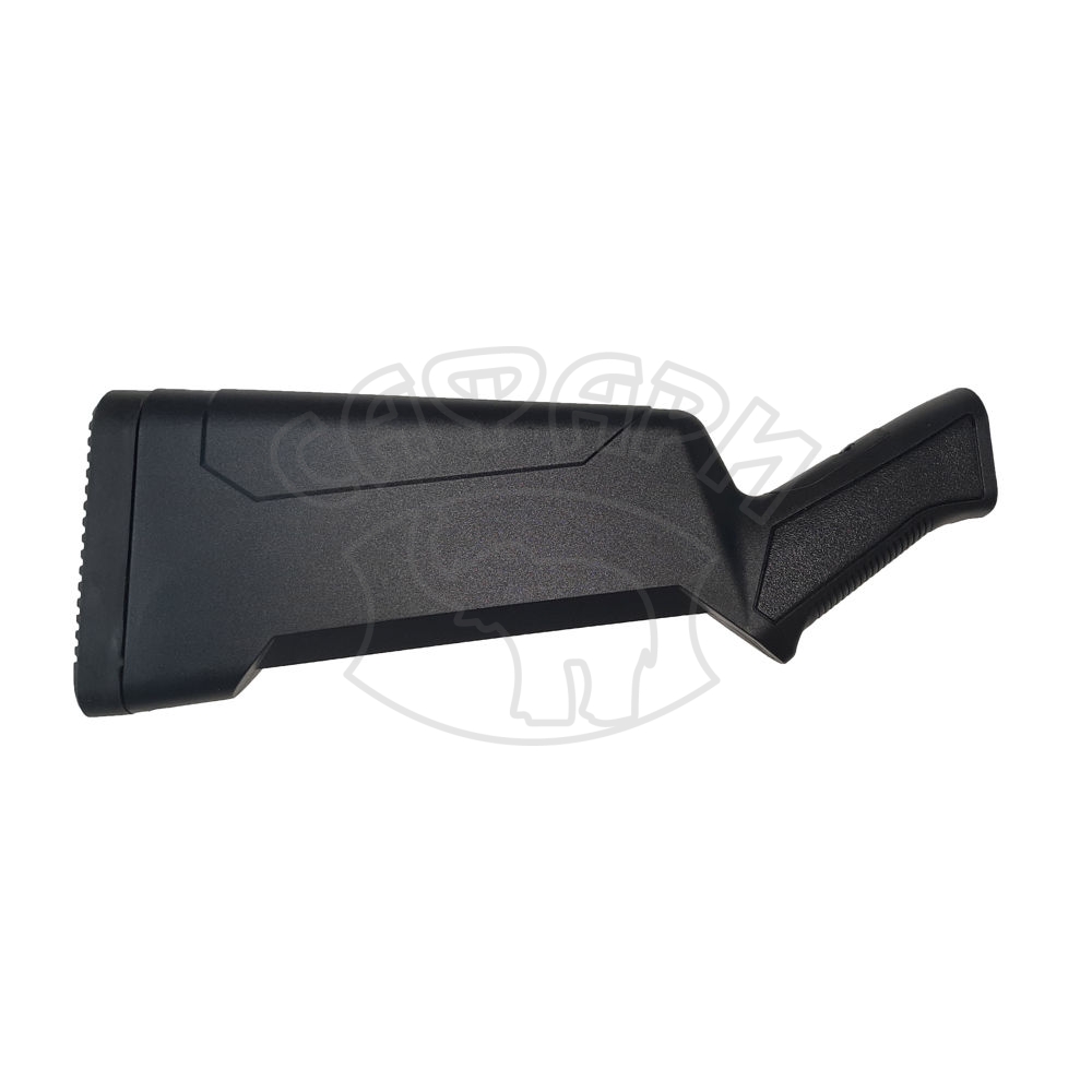

    Вітаю. Чи можна приклад від Linberta PA101 поставити на Hatsan Escort Aimguard?
    Хто такий в руках тримав, поділіться враженнями. 9d1e132d7df57114982a6138142d1ac6.jpg

    Не выше 150С, иначе это будет уже низкотемпературный отпуск стали ствола.
