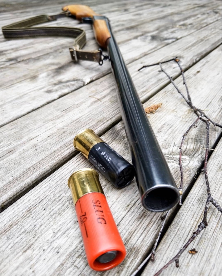

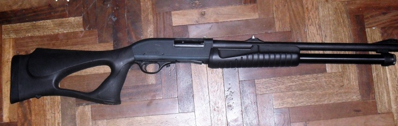

    У меня лучше всего летят с пулями "Болид" и "ПП-12". Неплохой результат показали патроны с пулей "Тахо-12" и "Шериф". Неплохой но всё-же....видимо влияет сборка самой пули. Возможны дефекты при соединении пули и стабилизатора.
    У меня 2-а гладкоствольных ружья: Иж-18е и помпа Хатсан эскорт. Оба ружья оборудованы прицельными приспособлениями в виде регулируемых целиков и мушек, специально для пулевой стрельбы. Хотя приспособился и к дробовому выстрелу.
    На ИЖ-18е ствол длиной 810 мм, сужение -полный чёк, на Хатсане 510, сужение цилиндр....
