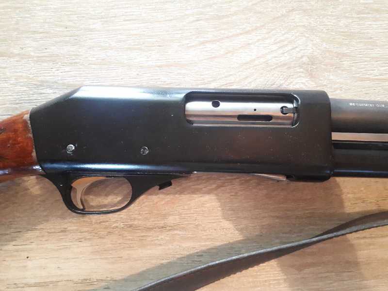

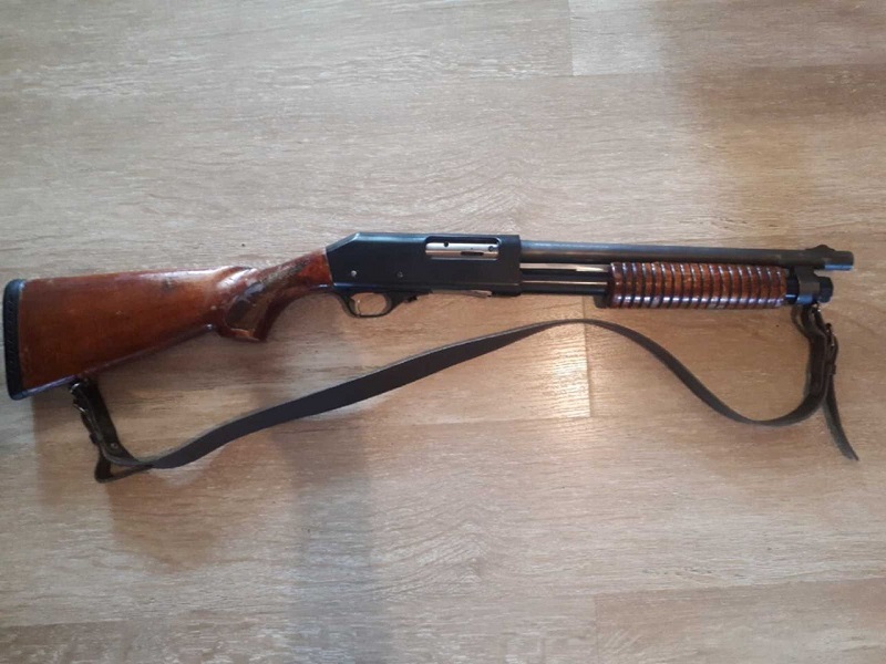

    Последняя попытка загрузить фото:)
    Приклад от Хатсан, цевье Фаб Дефенс от Моссберга
    Изначально было в дереве
    Марку ружья я не запомнил, какой то турок

    Если мне не изменяет память и зрение,то это одна из первых моделей (было две модели) ружья "Император"...

  16. АЛЕКСЕЕВ
    АЛЕКСЕЕВ Oberstleutnant
    29.554
    Я только помню, что он его покупал давно, лет двадцать назад
    Длина в дереве была вроде 80 см, сейчас с установкой телескопа, судя по фото, на сантиметров десять стал короче
    Карапузик та Yuber подобається це.

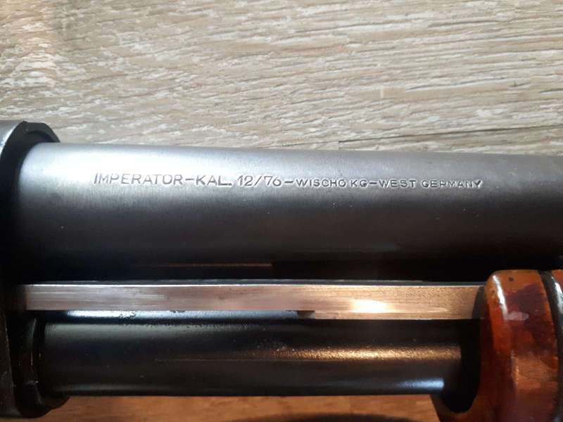

  17. Surovyy
    Surovyy General-major
    9.654
    Ukraine
    Правильно вы говорите друже!Их турки выпустили совсем немного и это была одна из первых попыток скопировать Фабарм...
    Вот на фото,оно в дереве,это так сказать вторая модификация с более сглаженной задней частью ствольной коробки и с выбитой на стволе надписью "Germany"...Скорее всего,это действительно выпустили уже немцы свою копию на Фабарм...

  18. АЛЕКСЕЕВ
    29.554
    Поздновато уже звонить товарищу, что бы узнать как он называется, у меня в голове вертится что то типа "каратар или карадай.....
    Карапузик, HBG та Surovyy подобається це.
  19. Surovyy
    9.654
    Ukraine
    Может Akkar Karatay silah...
    Карапузик, Dr.Gonzo та HBG подобається це.
  20. АЛЕКСЕЕВ
    29.554
    Точно, на русском называли Каратай

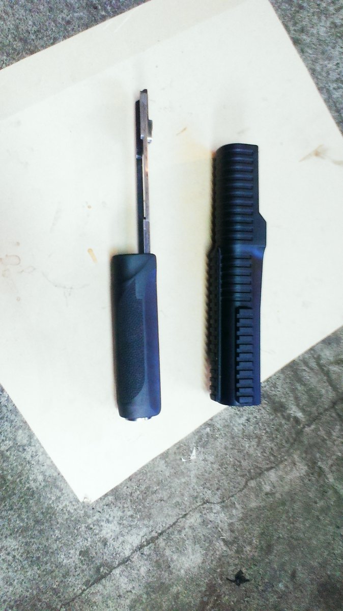

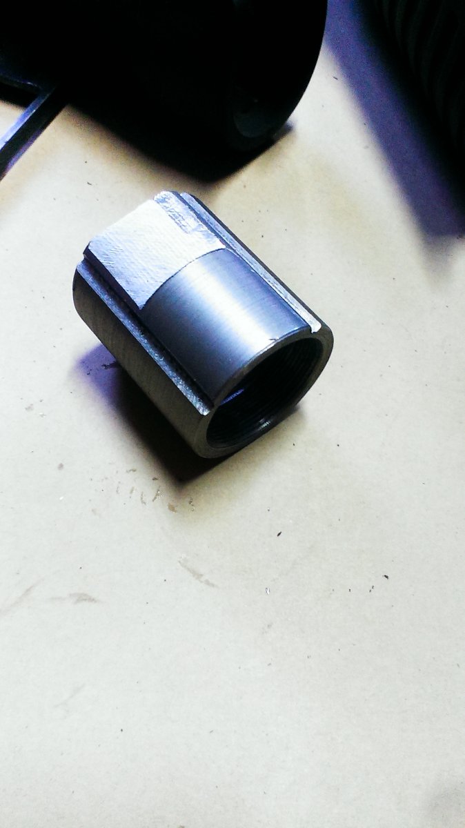

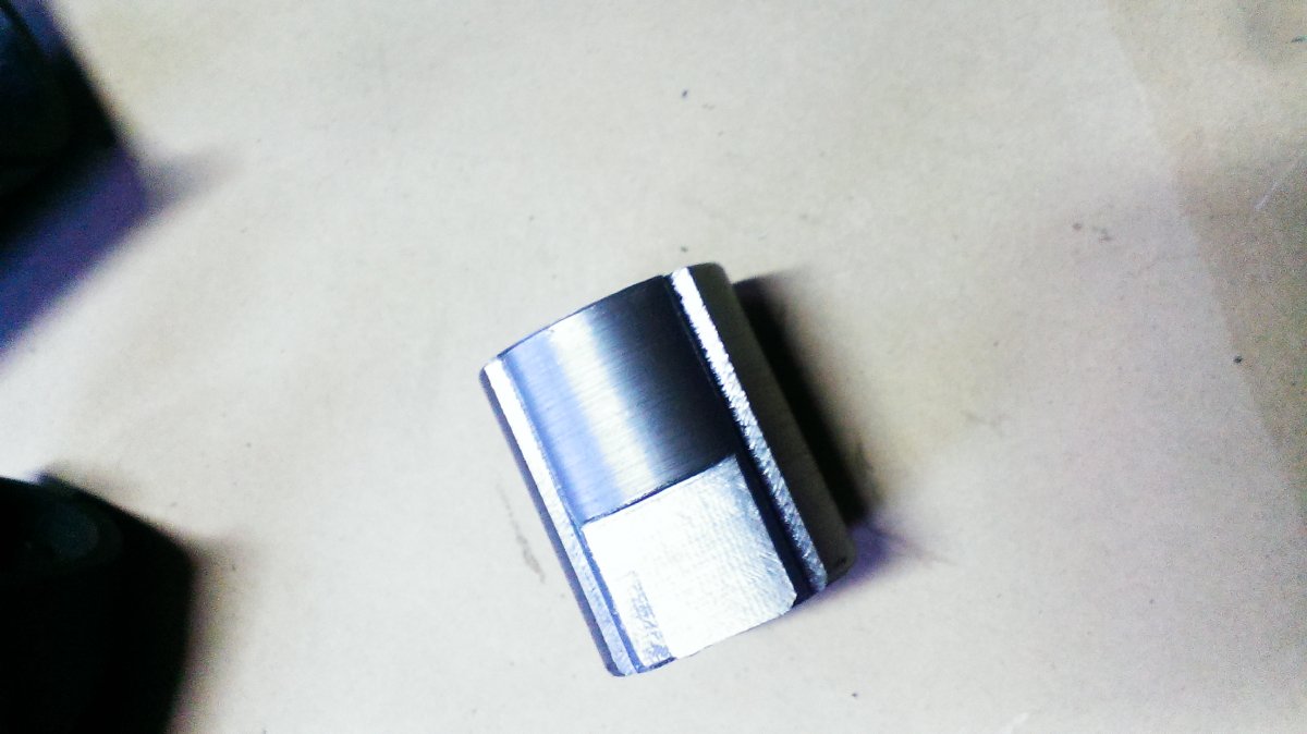

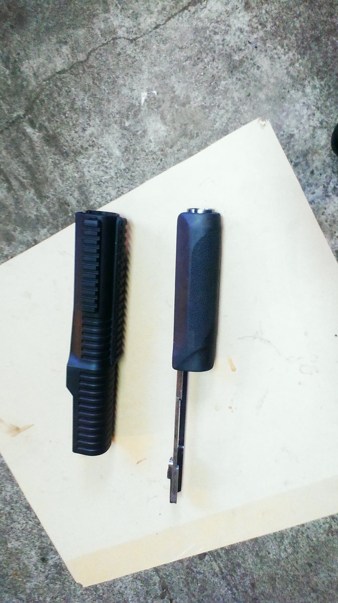

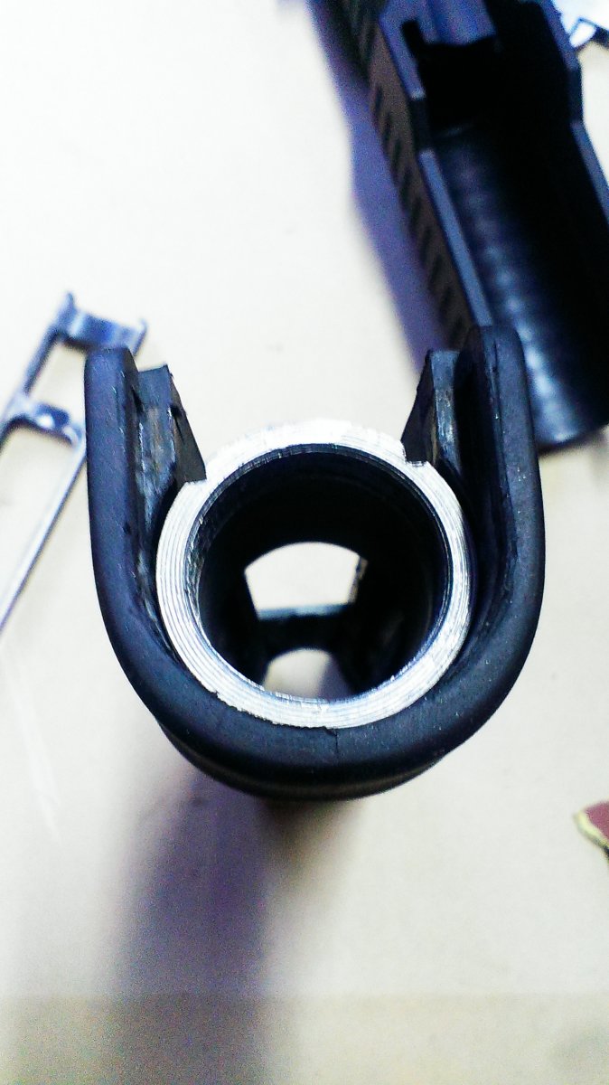

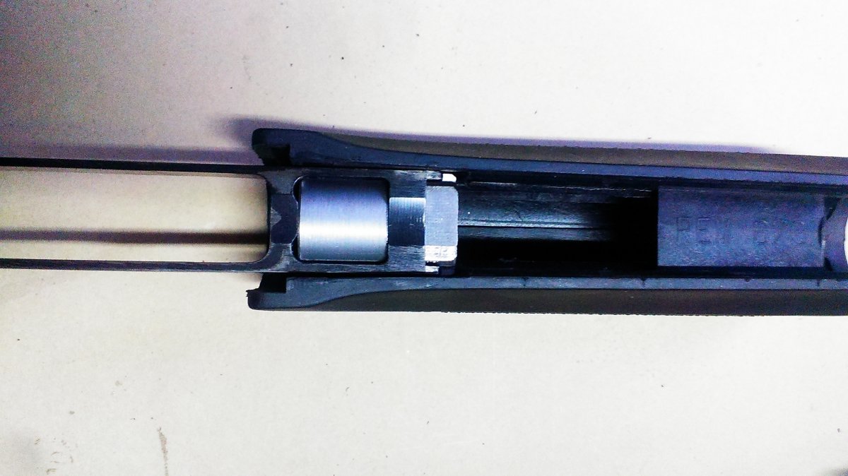

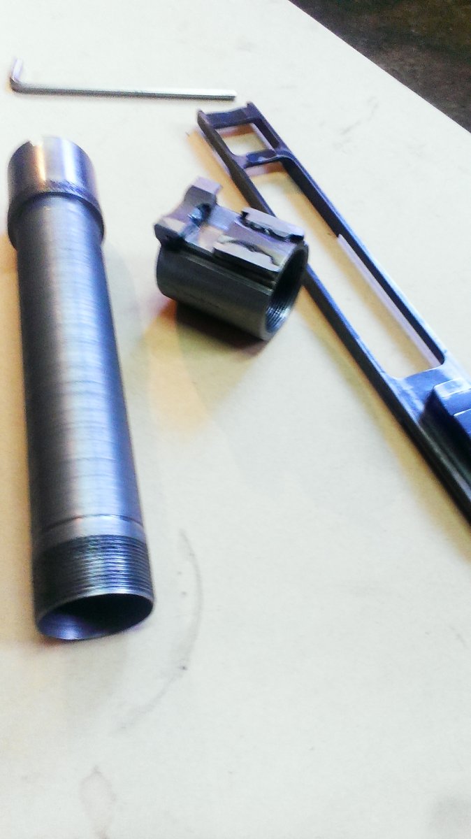

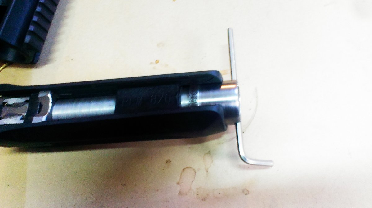

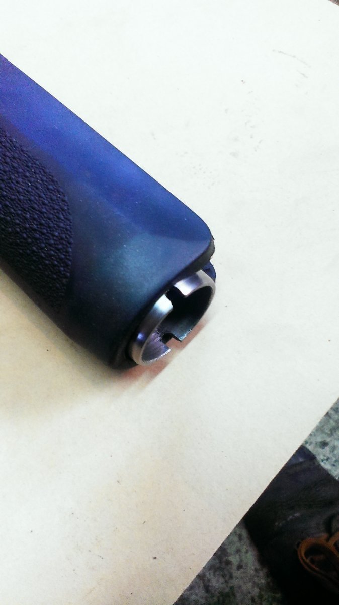

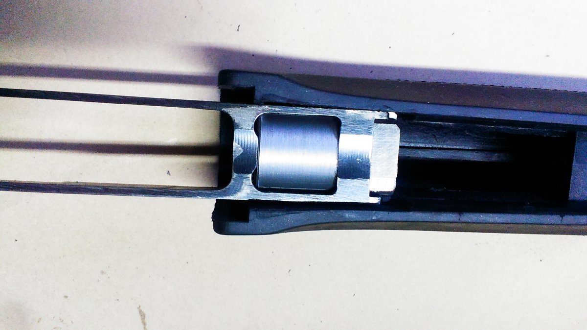

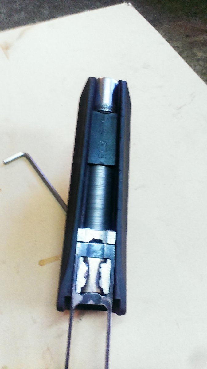

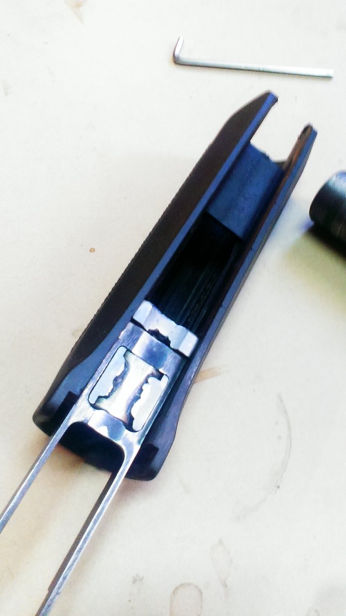

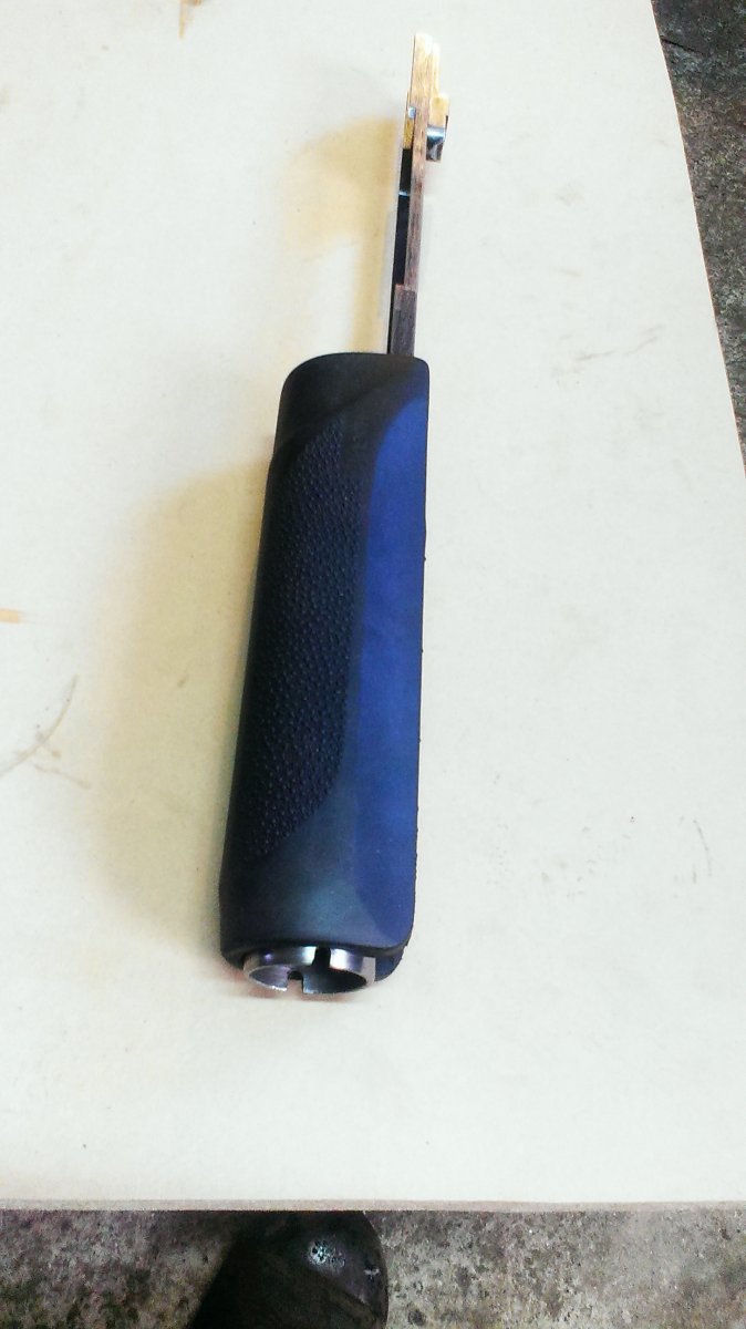

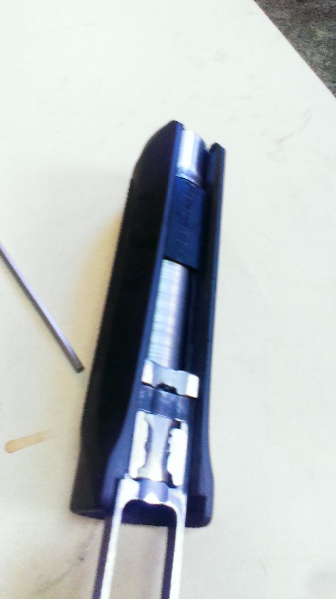

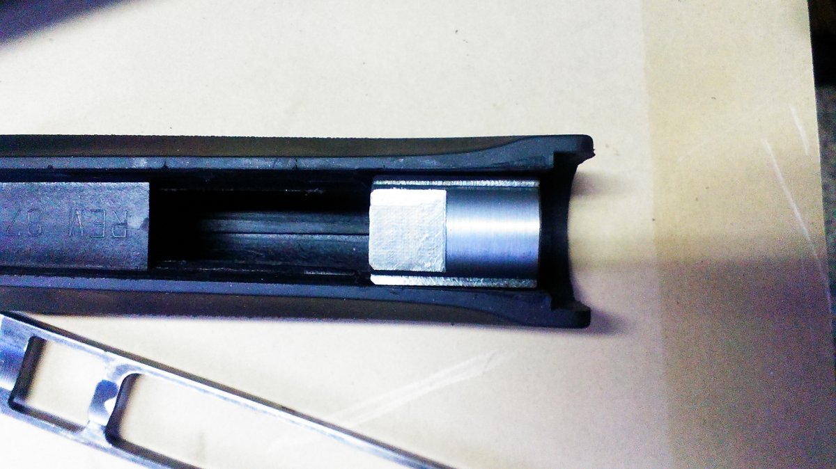

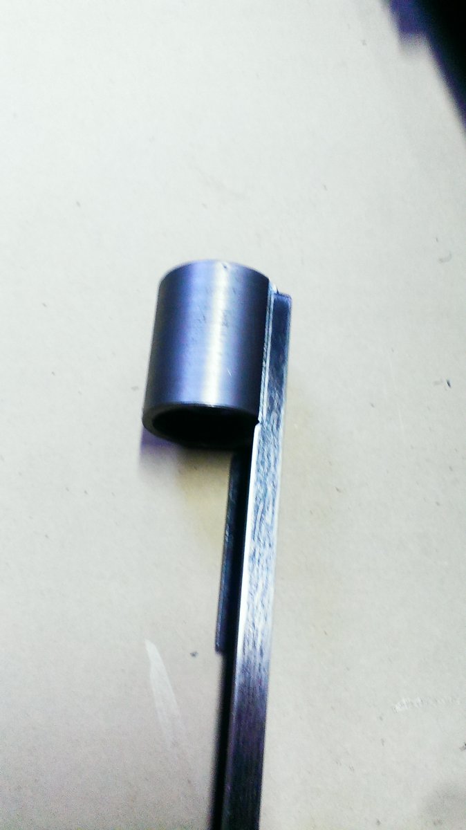

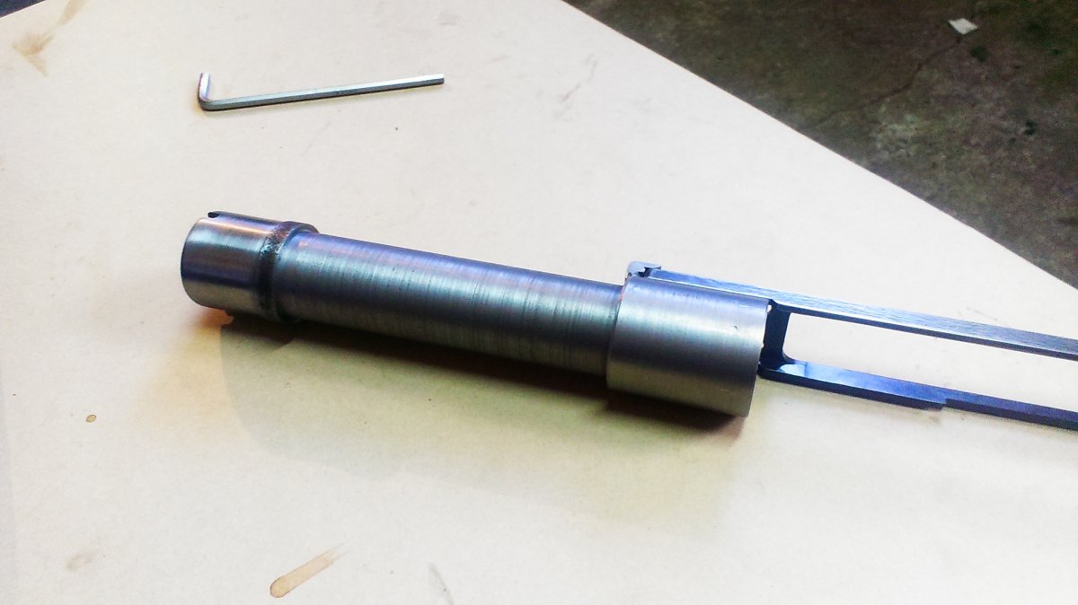

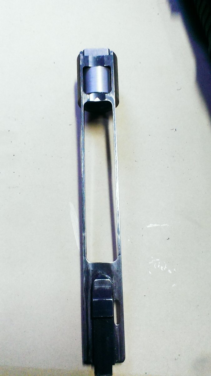

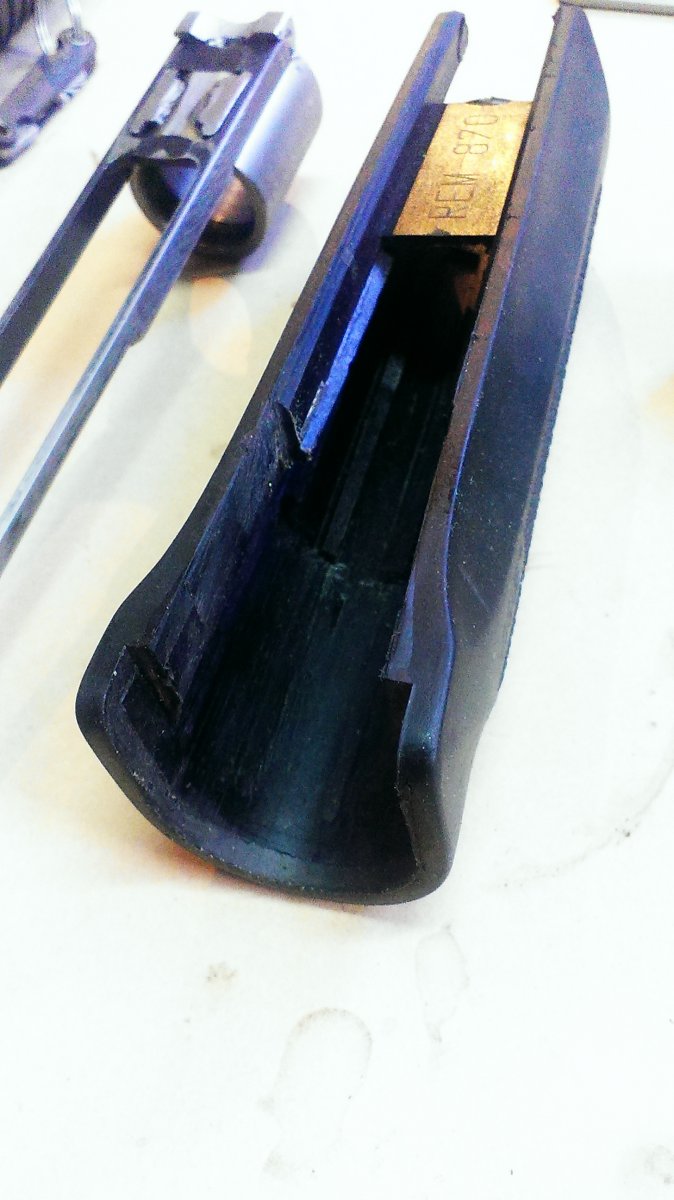

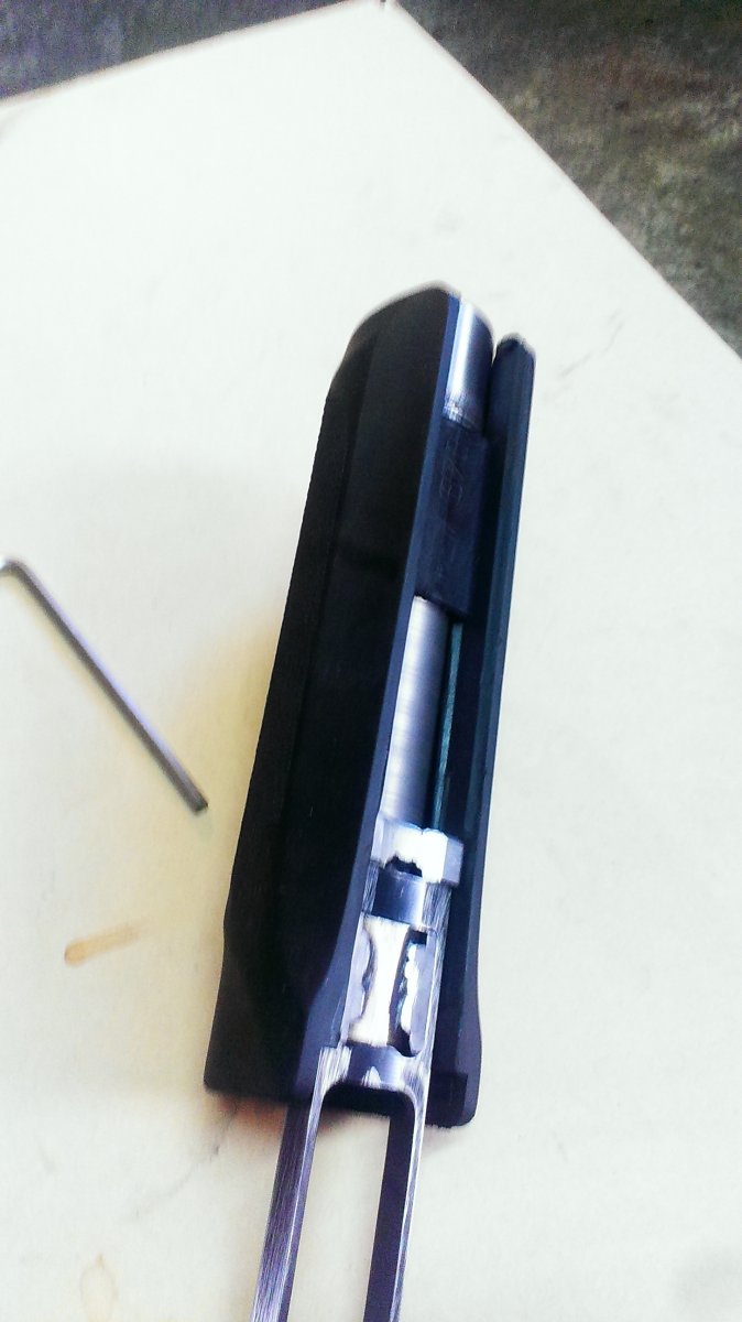

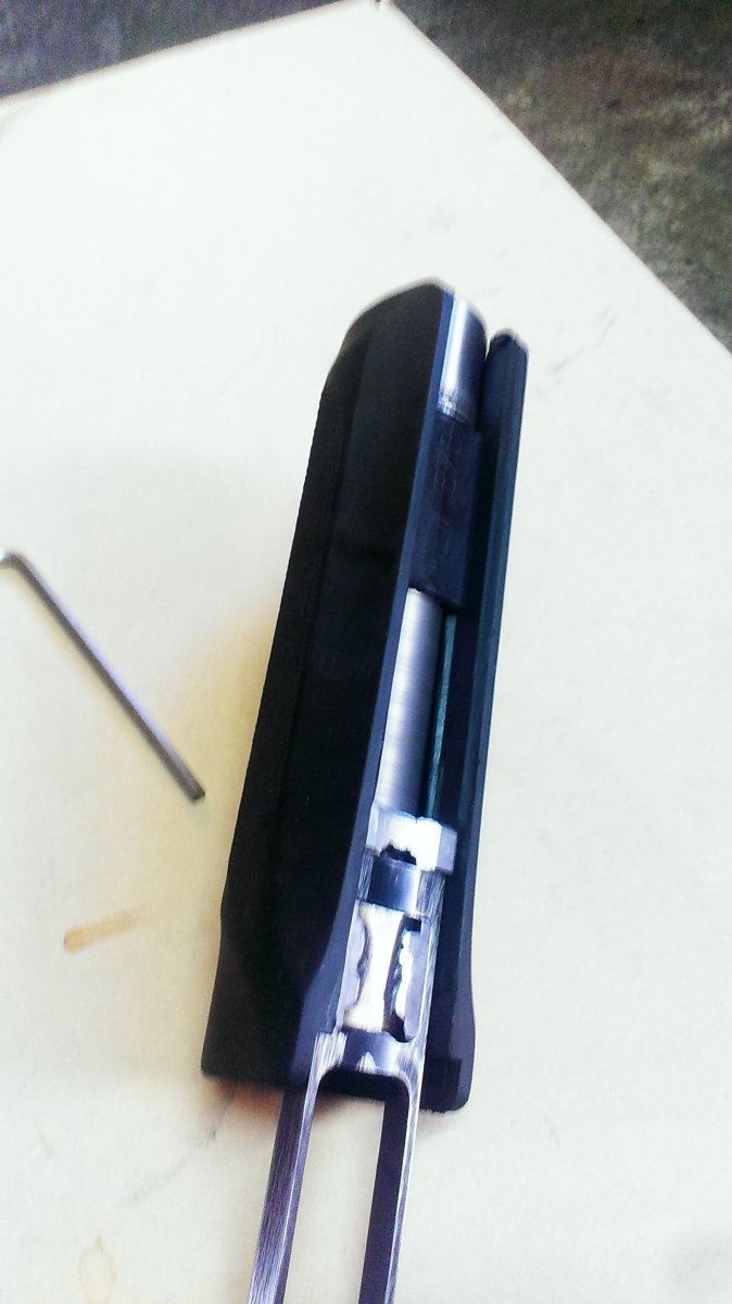

    Здравствуйте,уважаемые стрелки.Хочу похвастаться очередным изделием.Думаю,помповодам будет интересно.Железку сделал по просьбе нашего общего знакомого.

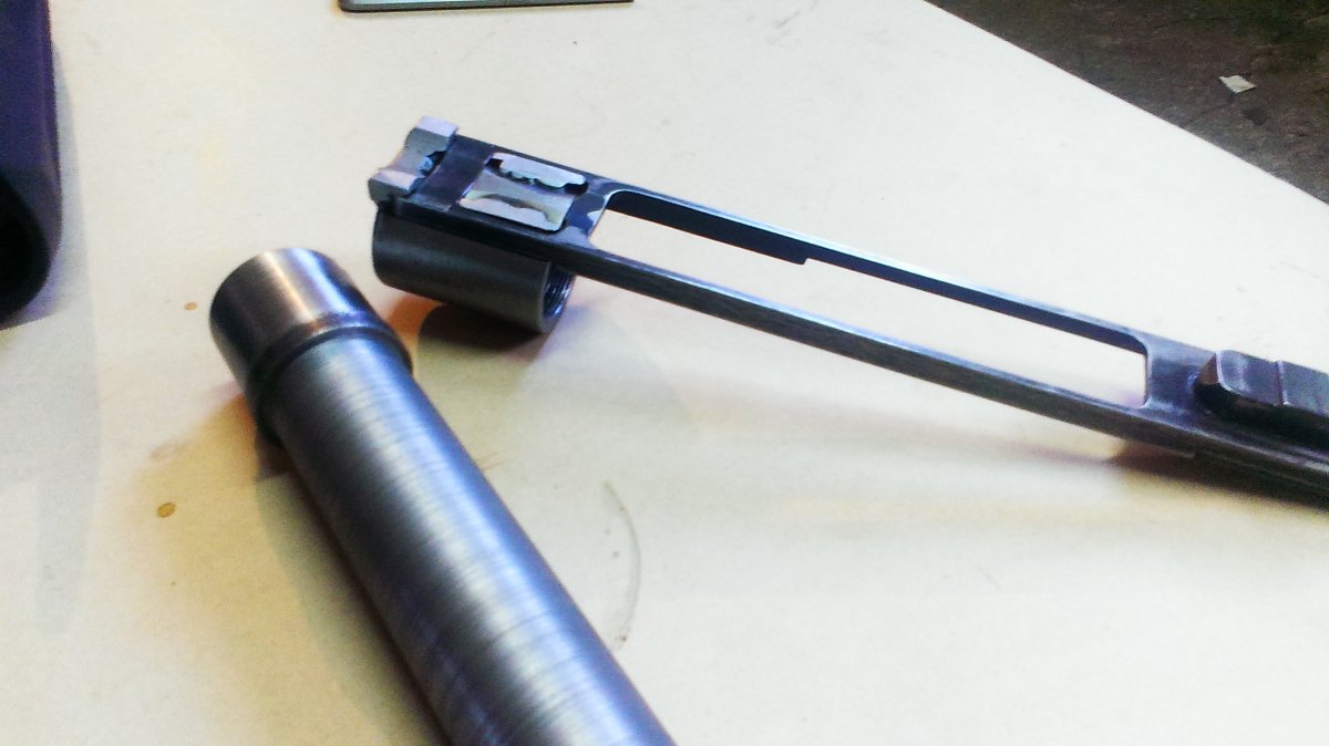

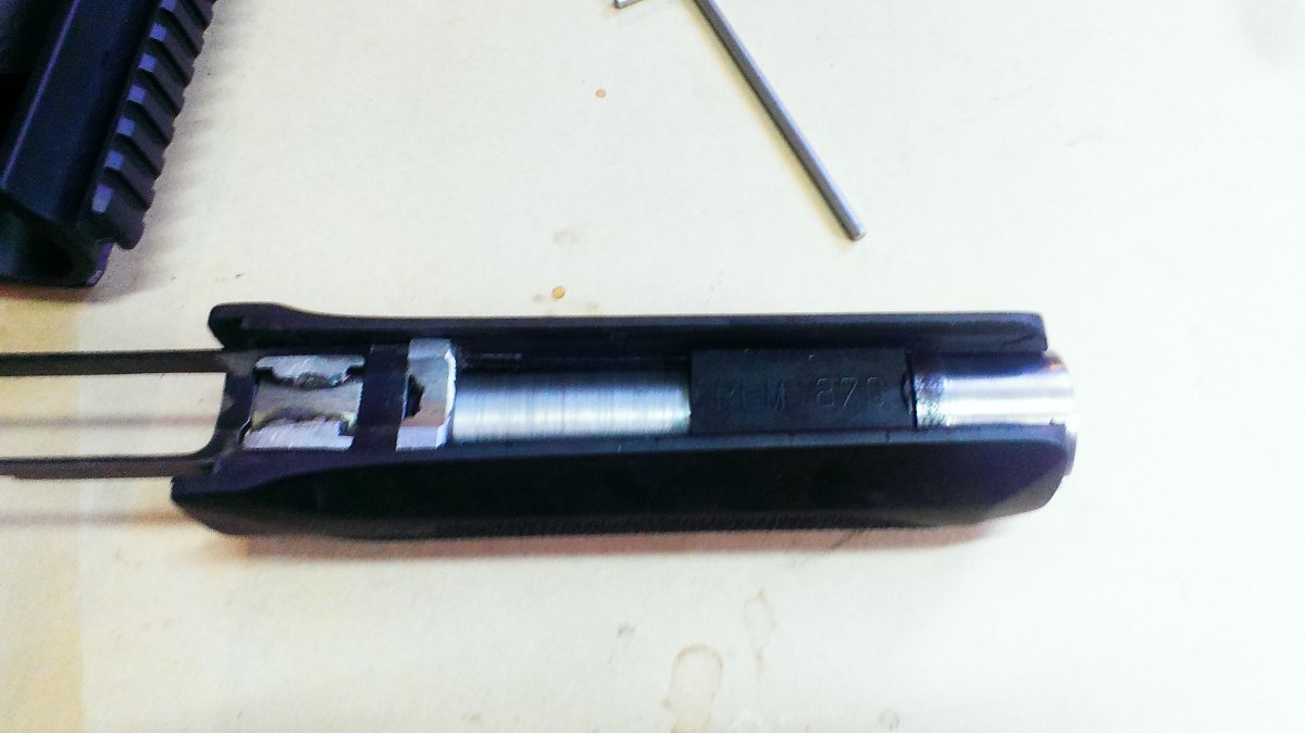

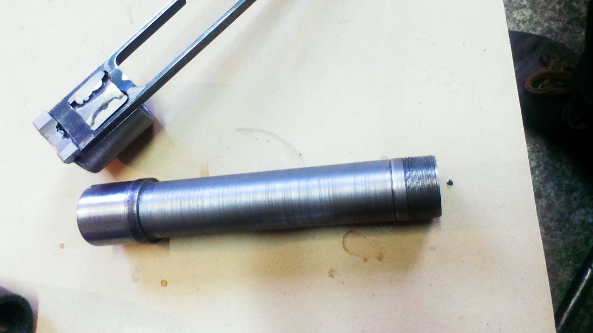

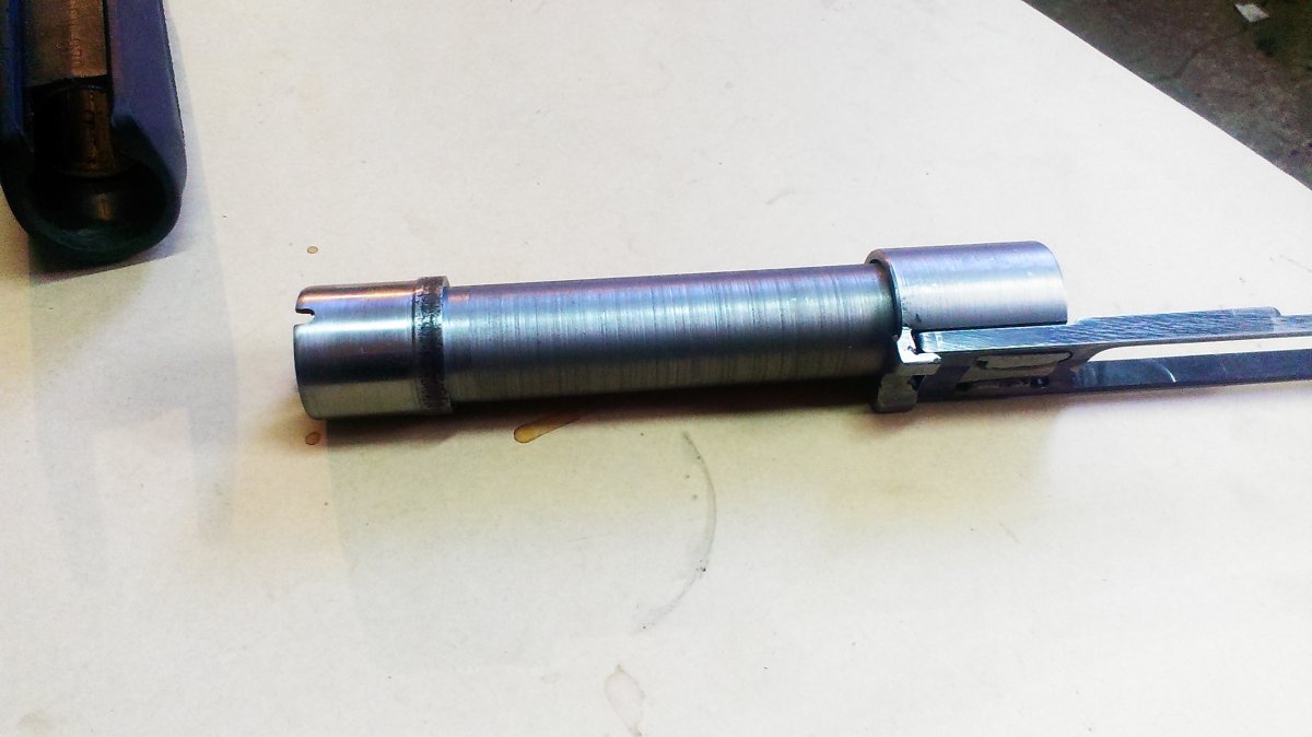

    Итак.Задача-адаптировать цевьё от Ремингтон 870 для установки на Атаармз этро.Сложность в том,что рэмовские тяги затвора приклёпаны к трубке цевья,а у турка тяги должны быть съёмные.Вобщем,кипел мой разум возмущённый дня четыре.И родил вот такое:
    Azazelo С, Hubchmann, harley 85 та 15 іншим подобається це.
  22. рамзэс
    рамзэс Major
    17
    33
    2.462
    украина

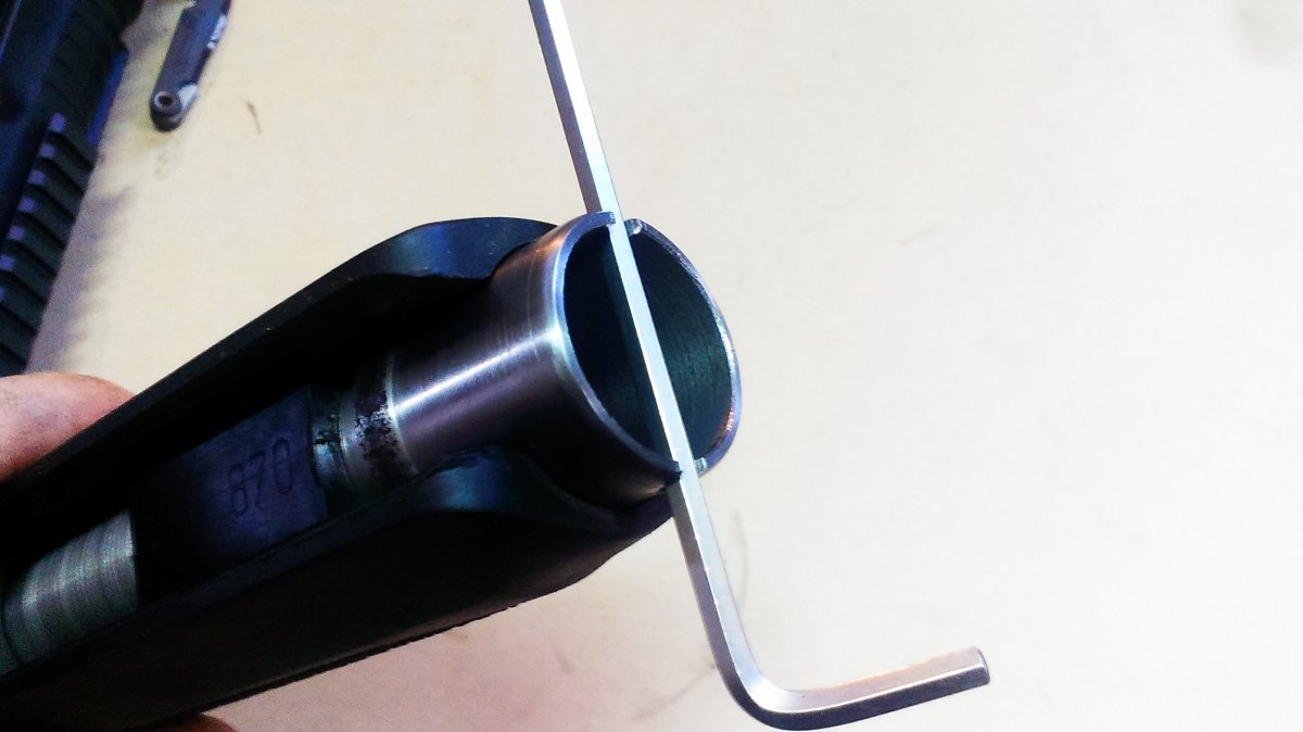

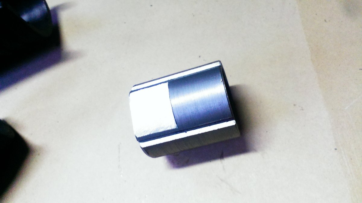

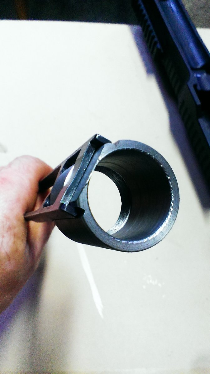

    Дальше-больше.Наварил крючки и боковые рёбра.Всё обработал напильником.Из цельной толстостенной трубы изготовил стяжную трубку,внутрь которой поместил капролоновые вкладыши,которые будут скользить по трубе магазина.
    В общем,те,кто хотел приатачить такое цевьё на свой "баян",знайте-это реально.:D
    Володимир(Amilkar), Hubchmann, Wjatzeslaw та 18 іншим подобається це.
  23. Yuber
    Yuber Leutnant
    6.290
    г.Днепр
    Знатно! А какая стоимость изготовления "баяна" под заказ будет? С ув.
    Dr.Gonzo, _Alex_ та рамзэс подобається це.
  24. рамзэс
    рамзэс Major
    17
    33
    2.462
    украина
    Над комерческой стороной медали сильно не задумывался.Взялся за работу только потому,что было интересно.Нужно ещё испытания провести.

  25. Yuber
    Yuber Leutnant
    6.290
    г.Днепр
    Я думаю, что задуматься, наверное, можно будет при наличии спроса?
    Surovyy, Dr.Gonzo та рамзэс подобається це.
  26. рамзэс
    рамзэс Major
    17
    33
    2.462
    украина
    Одно время,помню,многих этот вопрос интересовал.Как объяснил мне хозяин ружья,длинное цевьё при открытом затворе перекрывае окно зарядки.А короткое-нет.Это одна из причин.Вторая-придать ружью менее тактикульный вид,вернуться к более классическому облику.
