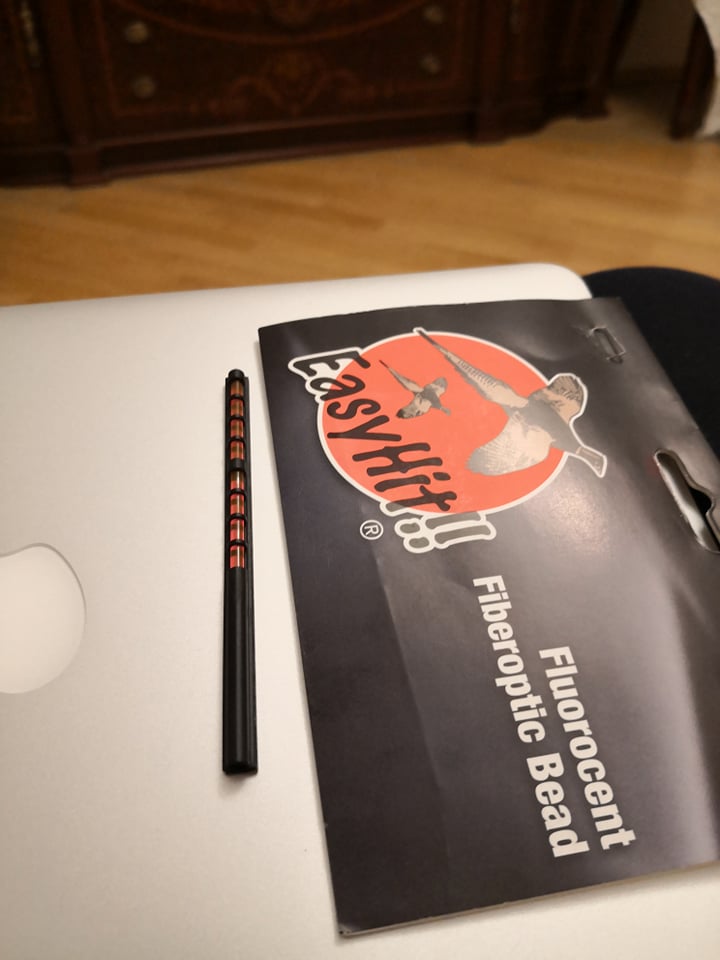

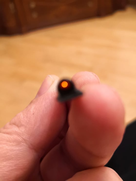

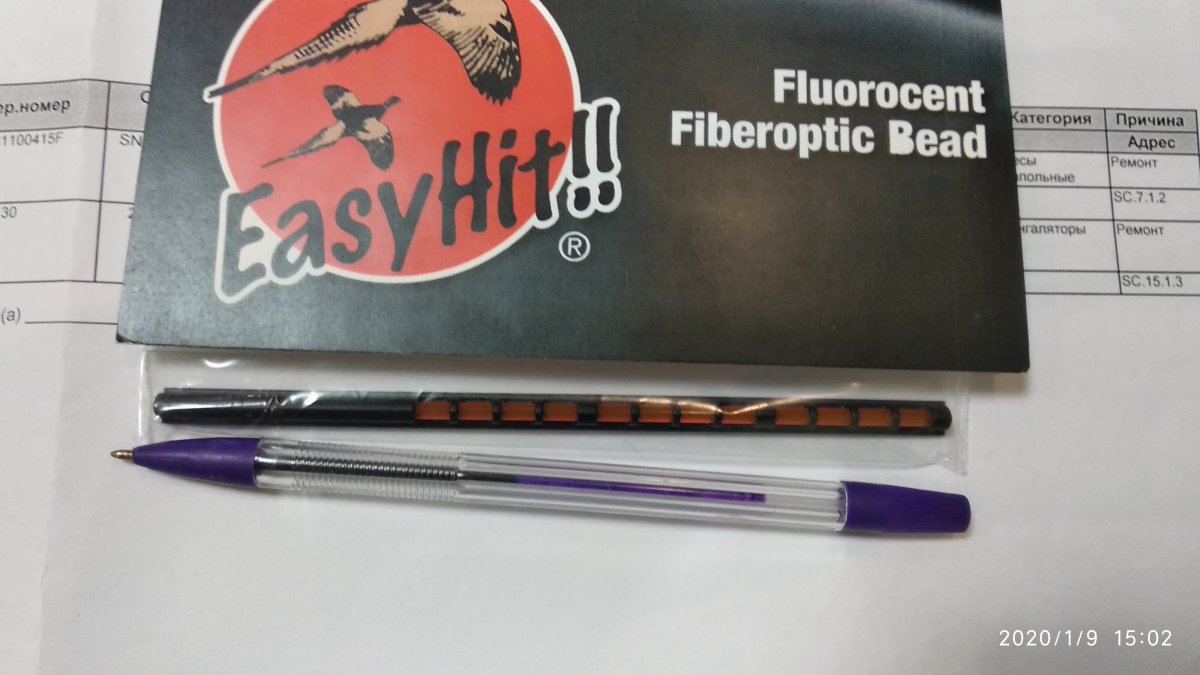

    Ця також металева. Брав червону, бо зелена як на мене губиться, ну то вже діло смаку)

    "Оптоволокно мушки достаточно надёжно защищено от повреждений полимерным ограждением" (с)

    Капець, от ви нагадили моєму дружбану в душу))))) :beer::beer::beer:Чесно, я мацав наче залізна, а оно он що) Доречі подорощала......Кому цікаво, брав тут. https://buckexpert.com.ua/katalog/o...e/mushki-easyhit/easyhit-sportshooting-detail
    Дружбан хотів каліматор, але тепер нехай вчиться вкладатися правильно)))

    Гадити так гадити )))). А у Руслана можна заказати і 1,5 мм, і 2 мм, і 3 ))).
    А у ізі тільки 2,5 та 3. Затовсті як для мене...

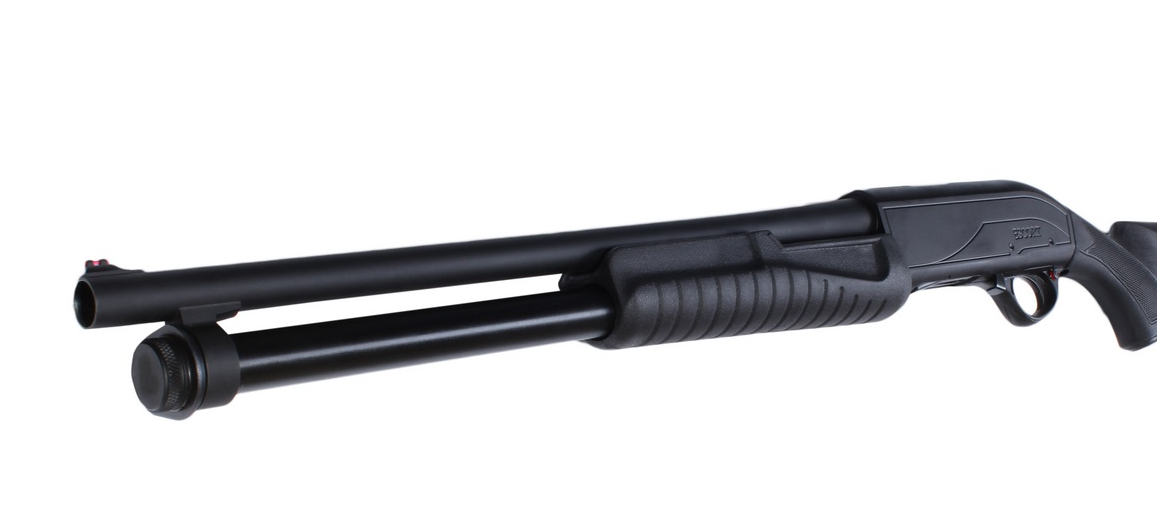

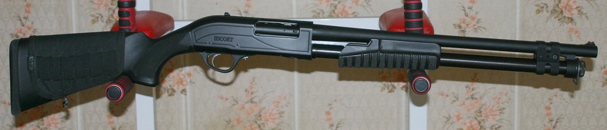

    В мене така стоїть на Хатсані...:smile_12:

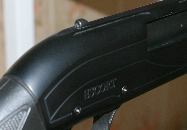

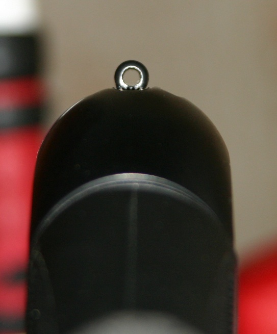

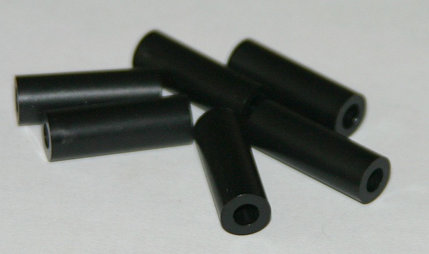

    Я себе целик за 1 гривну сделал. :) Взял такую пластмассовую трубку.
    Обрезал её по размеру и сошлифовал с одной стороны почти до внутреннего канала. Намазал шлифованную сторону дихлорэтаном, подождал пока пластмасса станет мягкой и прижал к ствольной коробке. Предварительно, в месте соединения, смазал планку маслом. После того, как пластмасса снова отвердела, деталь приняла форму планки - на ней остались проточки, как на планке. Вытер масло и приклеил получившийся целик к планке ствольной коробки. Вышло, как я и хотел - отлично работает со штатной мушкой. Кучность стрельбы пулей у меня заметно улучшилась. Минус только в том, что снять нельзя, только отломать. Но это, думаю, не проблема.

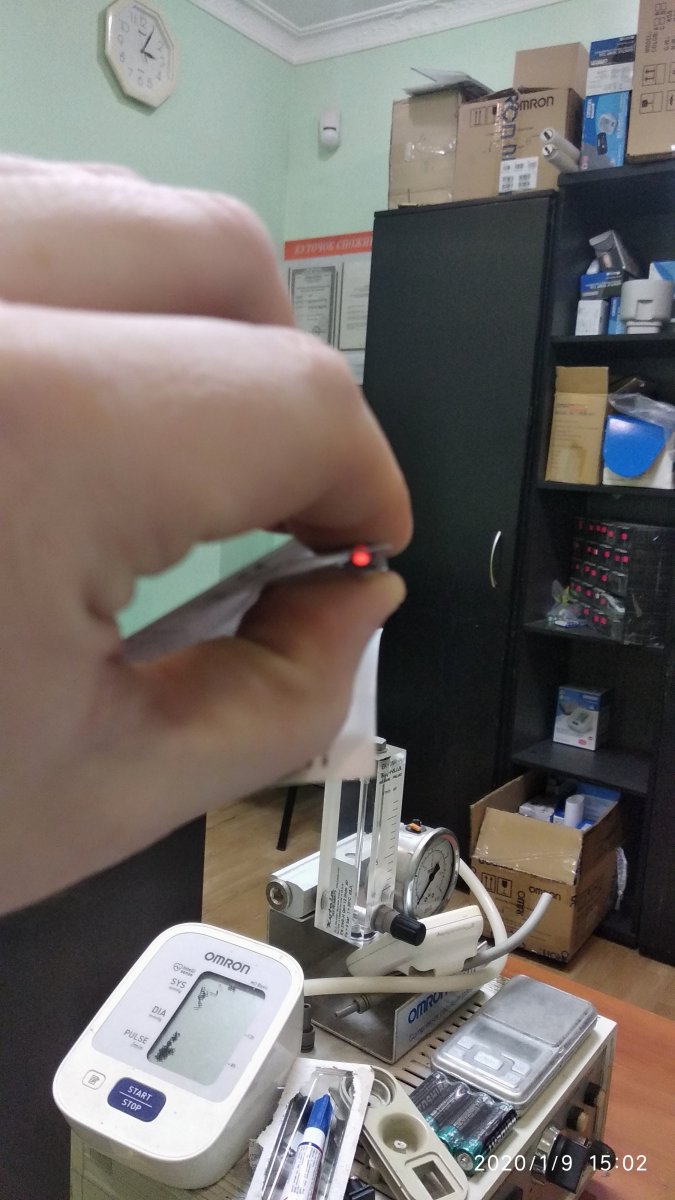

    У меня товарищ на турецкую помпу будет пытаться поставить такой

    А держится крепко?

    От клея зависит. Я клеил моментальным "505". Оторвать практически не реально.
