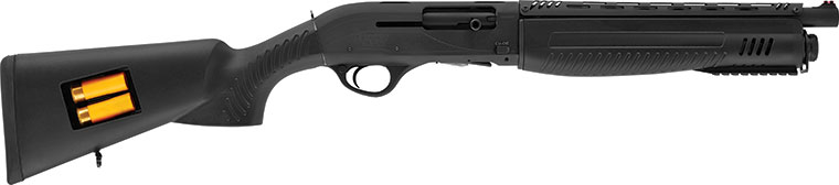

    18 cm (KEG12)

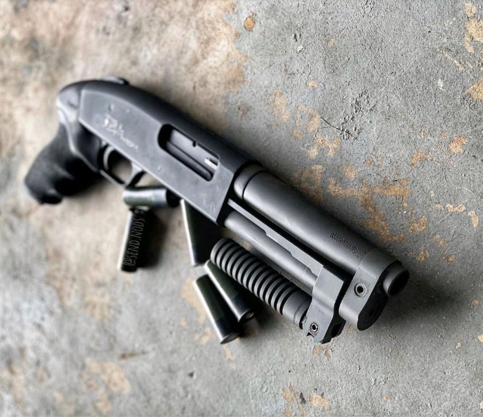

    Короткие стволы моя слабость..

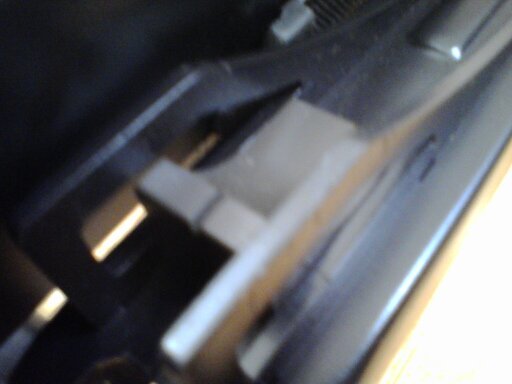

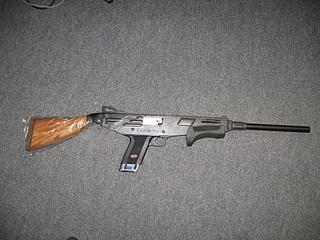

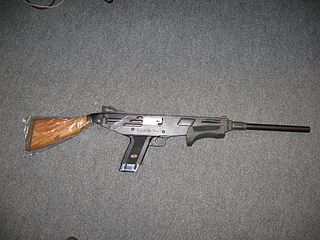

    Вот такое нашел в древних переписках на просторах интернета.
    "Диоптрический ( условно) прицел установленный на МАГ-7 представляет собой ЦЕЛИК с тонким вырезом ( где-то около 1..1.5 мм, расположенным очень близко к глазу и мушку увеличенного размера толщиной 3...4 мм. Глаз находится на расстоянии 6..8 см от целика и инстинктивно "находит" середину паза "Целика", а в поле зрения остается только мушка и цель, прорезь "целика" - треугольная и все пространство над ним открыто- а значит не уменьшается количество света приходящее к глазу - в этом и есть особенность указанного прицельного приспособления - это КАК БЫ - ПОЛУДИОПРИЙ.
    При прицеливании - прорезь близко к глазу и используется принцип колиматора. Но прорезь не ограничена сверху и при стрельбе в сумеречное время - яркость прицеливания не страдает.
    При прицеливании - видна мушка в ореоле снизу колиматора.
    Все прицеливание - сводится к одному - навел мушку на цель - и ..." (с)

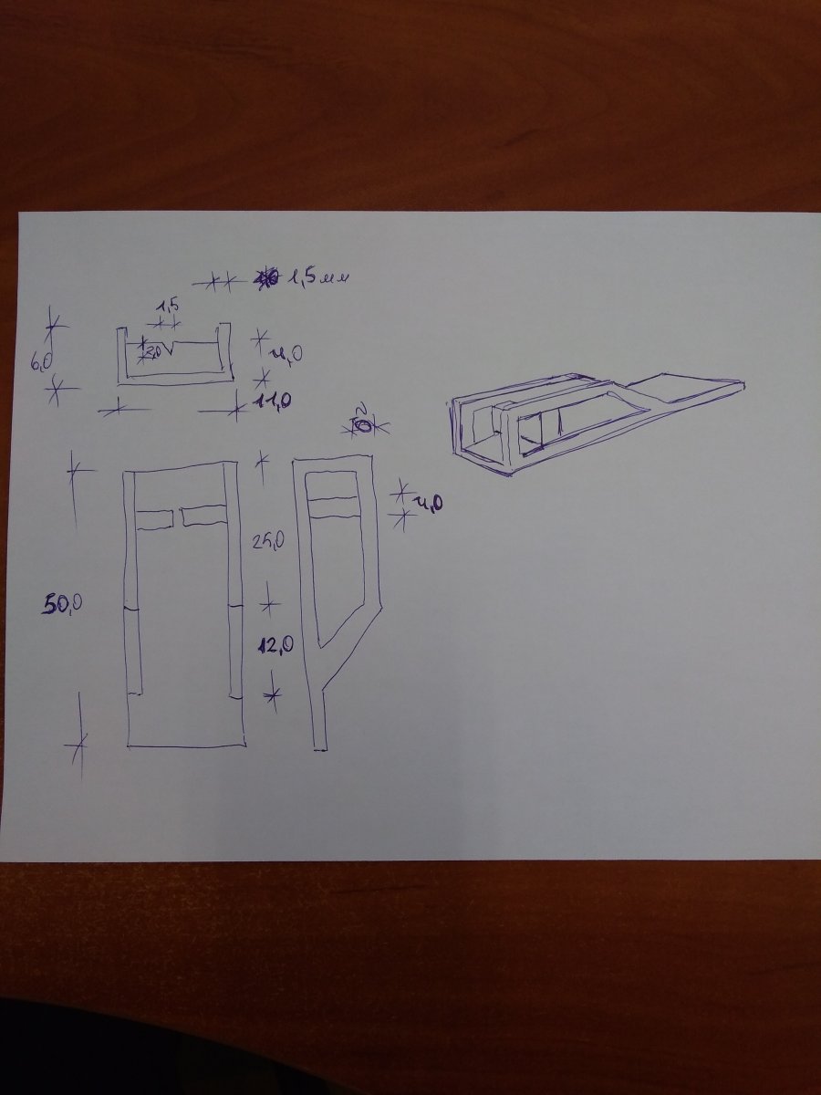

    И накидал на эту тему грубый эскиз, чтобы отдать на 3Д печать. Потом обломился, решил не портить навесками классический вид помпового дробовика - и так попадаю. Если интересно, цена 3Д печати этого изделия вместе с моделированием порядка 300 грн.

    А зря, кастомные обвесы это круто.
