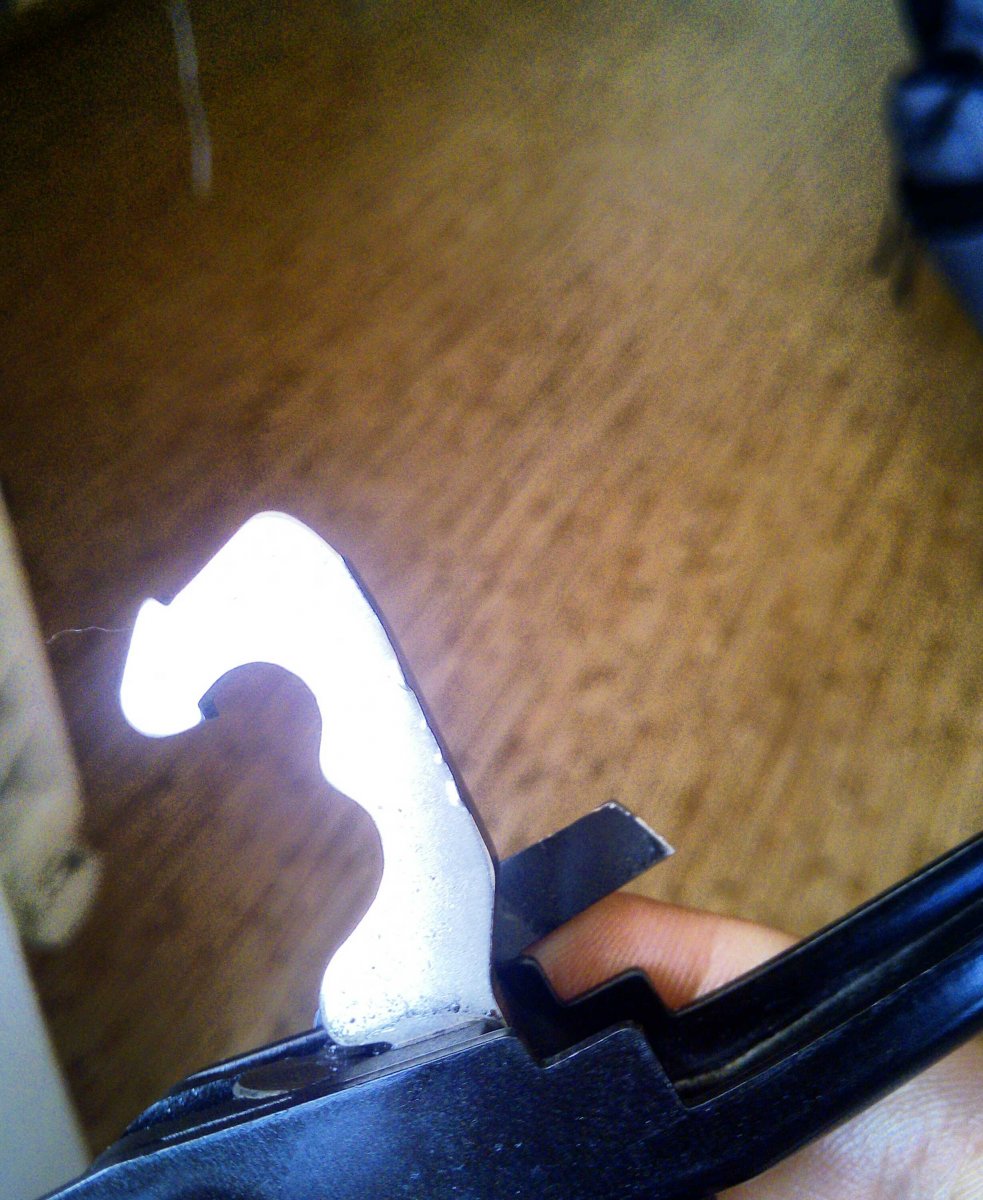

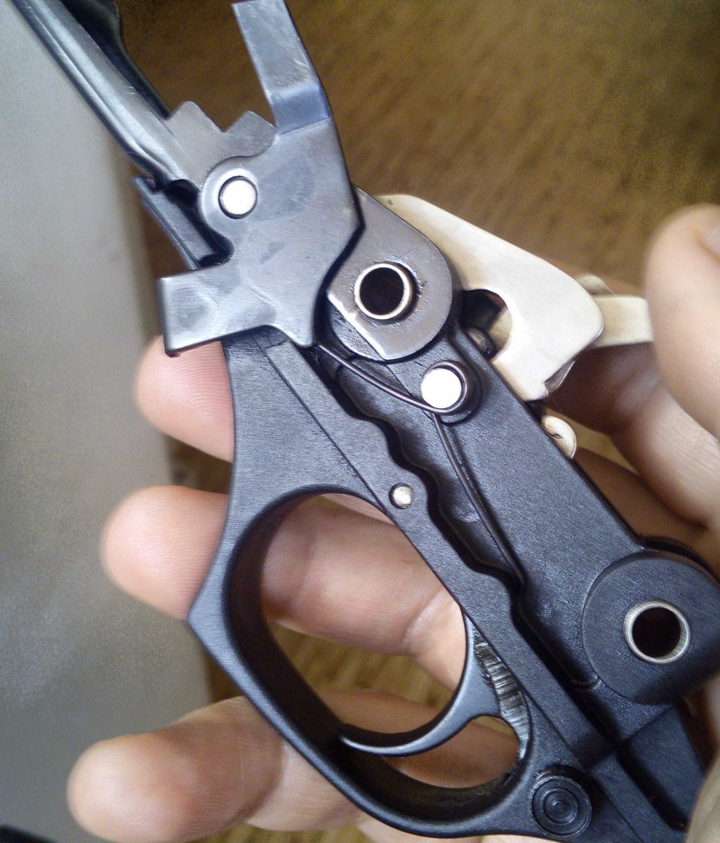

    кстати передняя часть курка таки внизу немножко сбита, от удара об нижнюю часть затвора...

    Боевая пружина имеет некоторую энергию и ее отдает. В курок. А далее:
    - разобщитель (разблокировка цевья)
    - ударник на пружину
    - ударник на накол капсюля
    - все шо осталось - или в основание затвора, как его коснется курок,
    - или если затвор вперед подан, добивает до упора шляпку ударника
    Если пружину попилить - о та составляющая уменьшится, но куда пойдет остальное?
    Отсюда и частая "проблема" хатсанов - "разгибается зуб разобщителя". Просто стоит близко и больше принимает - а накол соотв., слабее.
    Отсюда же - недовел цевье - затвор сдвинут вперед, курок уперся = недонакол, нет выстрела.

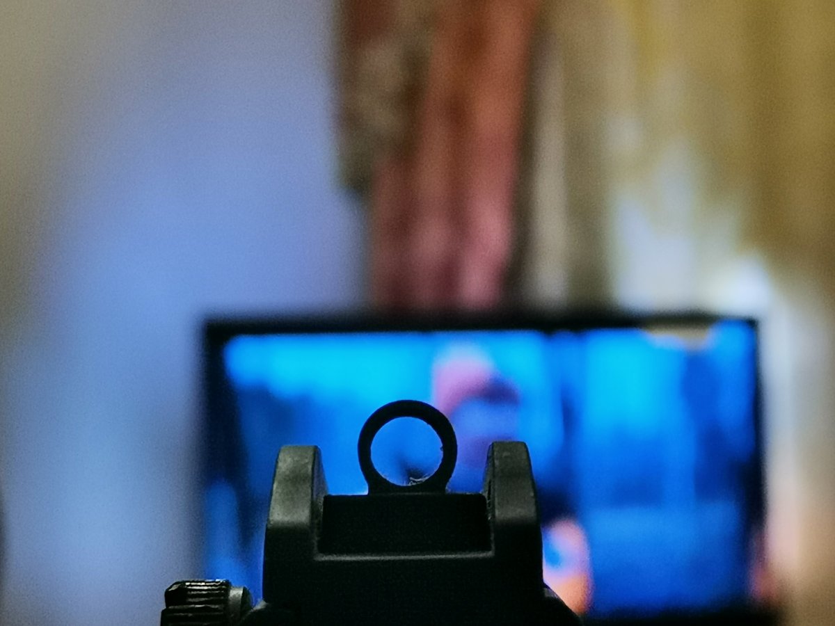

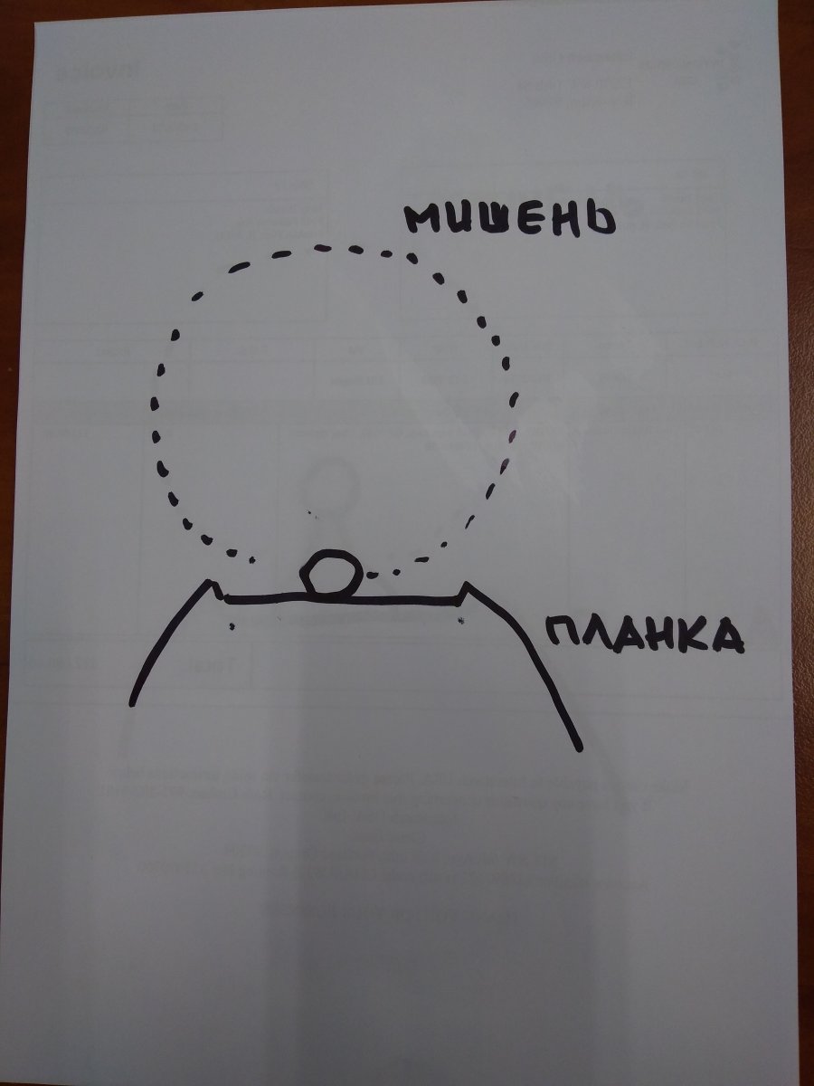

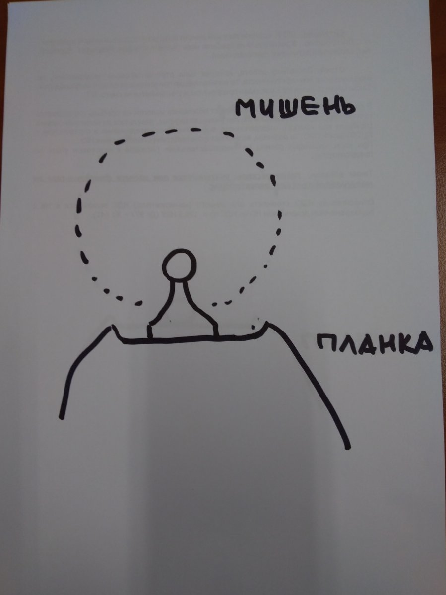

    Возможно, я невнятно сформулировал вопрос.
    На первой картинке мне удобно ловить прицельную линию. Как только мушка над планкой появилась – осталось только навести на цель. Все просто – увидел мушку - совместил с мишенью – выстрелил.
    Во втором случае сложнее. Увидел мушку – потом прикинул, достаточно ли она высоко над планкой -совместил с мишенью – выстрелил.
    Т.е. нужно еще контролировать высоту шейки мушки.
    Вот в этом и неудобство.

    высокие мушки обычно с целиком используются.
    опыта работы с такой мушкой без целика у меня, увы,нет

    Можно, наверное, приколхозить какой-то целик или а-ля целик на планку. Но это самооборонное ружье, чем меньше на него навешено, тем лучше. Поэтому потихоньку склоняюсь к тому, чтобы вообще отпаять высокую штатную мушку и припаять латунный шарик прямо на ствол.
    В любом случае, спасибо за участие.

    На ствольну коробку прикрутити цілик.
    Можна не цілик а просто пластину на всю довжину ствольної коробки - і підібрати її висоту методом нучного тика :)

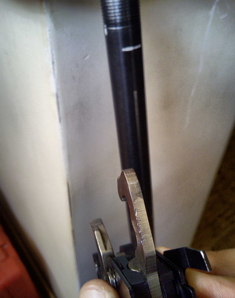

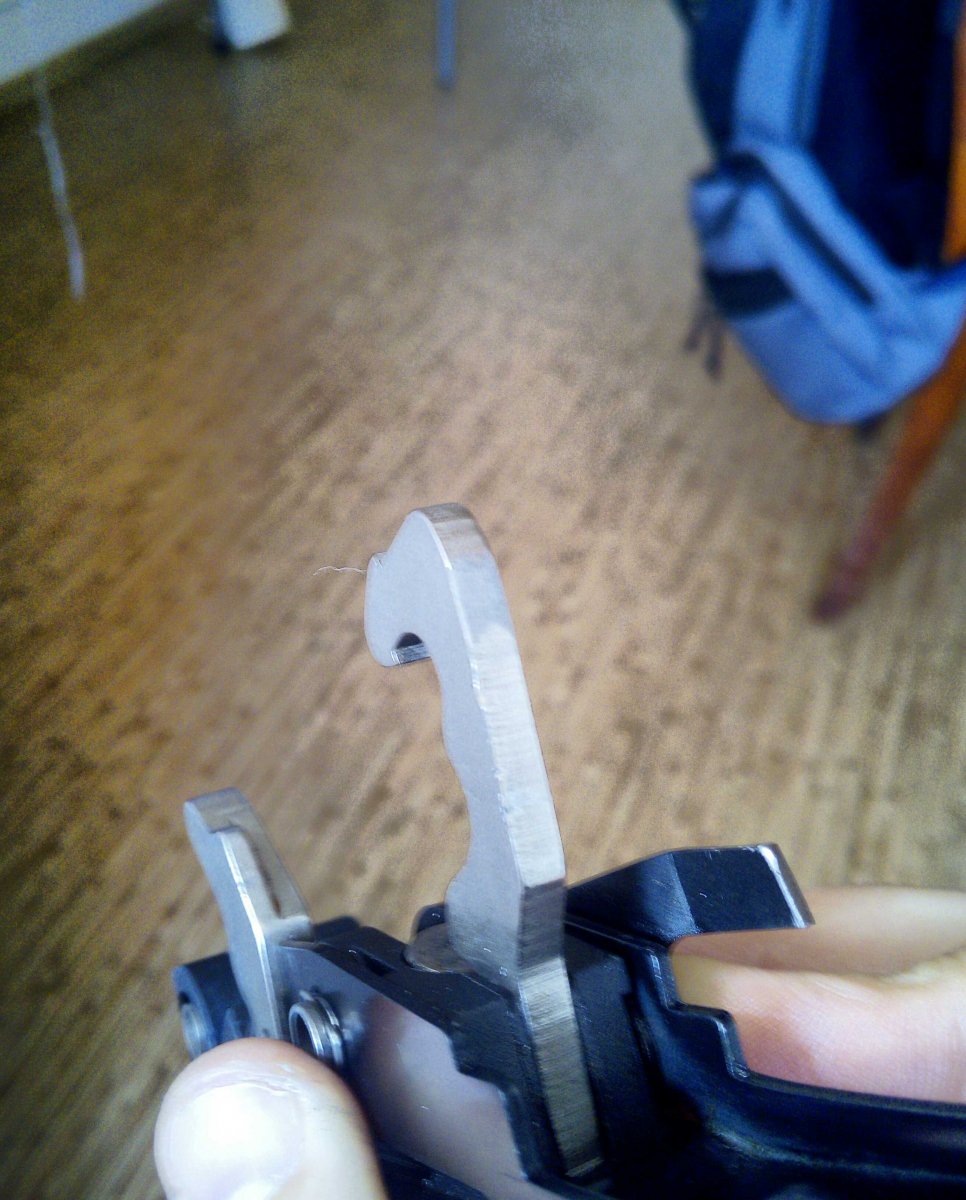

    Разобрал щас свой Таргет, вот так пружинка стоит в усм таргета,чуть по иному, чем в Хатсане, вопрос, у всех так сбит курок?
    по поводу недонакола изза недокрученного магазина: углубил рисунок резьбы надфилем и удлиннитель магазина (он же стопорная гайка) стала глубже заворачиваться, градусов на 15,

    Низкопрофильньій целик на планку, прикрутить/приклеить по вкусу...

    Если прикрутить, то нужно сверлить ствольную коробку. а если приклеить, то на двухсторонний скотч. Я правильно мыслю?

    так точно... треба акуратно " приатачити"... і все буде very good :beer:

    Да, все верно, целик вполне можно приклеить на скотч, а изготовить, методом 3д печати, стоимость вьійдет копеечная, и необратимьіх последствий не вьізовет, "спилить мушку" всегда успеете. :beer:

    Дивне діло ті Хатсани.
    Думав, що висока мушуа має обов'язково агрегатуватись з відповідним ціликом.
    Нажаль неможу телефоном повноцінно передати прицільну лінію.

    мені здається, що конкретно в цій рушничці мушка просто для краси. бо якщо врахувати її (рушниці) пряме призначення, а саме самооборона, то щоб влучити кудись шротом з відстані 10-15 метрів мушка взагалі не потрібна.

    Ну можна звісно й по стволу цілитись, але для того видумали низьки мушки - від звичайних латунних шариків до світлонакопичувальних і навіть тритієвих. А тут просто якийсь ребус від Хатсану.
