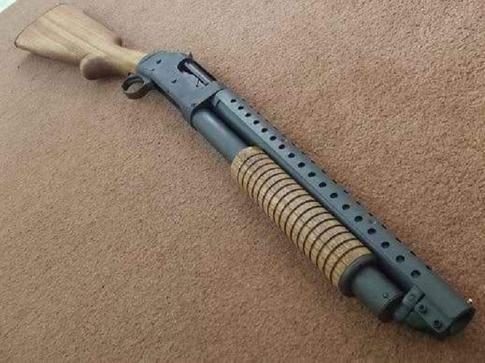

    Как вам уважаемые такой помповик, под названием "Итака"?;)

    Красивая вещь!
    Рэмбо плакаль!:smile_13:

    Как-то подозрительно напоминает Winchester 1897.;)

    Так и не удивительно, т.к. конструктор один и тот же -Д.Браунинг.
    Досмотрелся, таки на фото это не Итака, а Винчестер 1897. У Итаки как окно заряжания так и выброс гильз снизу, и курок скрытый.

    Да я как бы в курсе.:)
    Вот и я о том же. Конструктор то один, но ружья совершенно разные.
