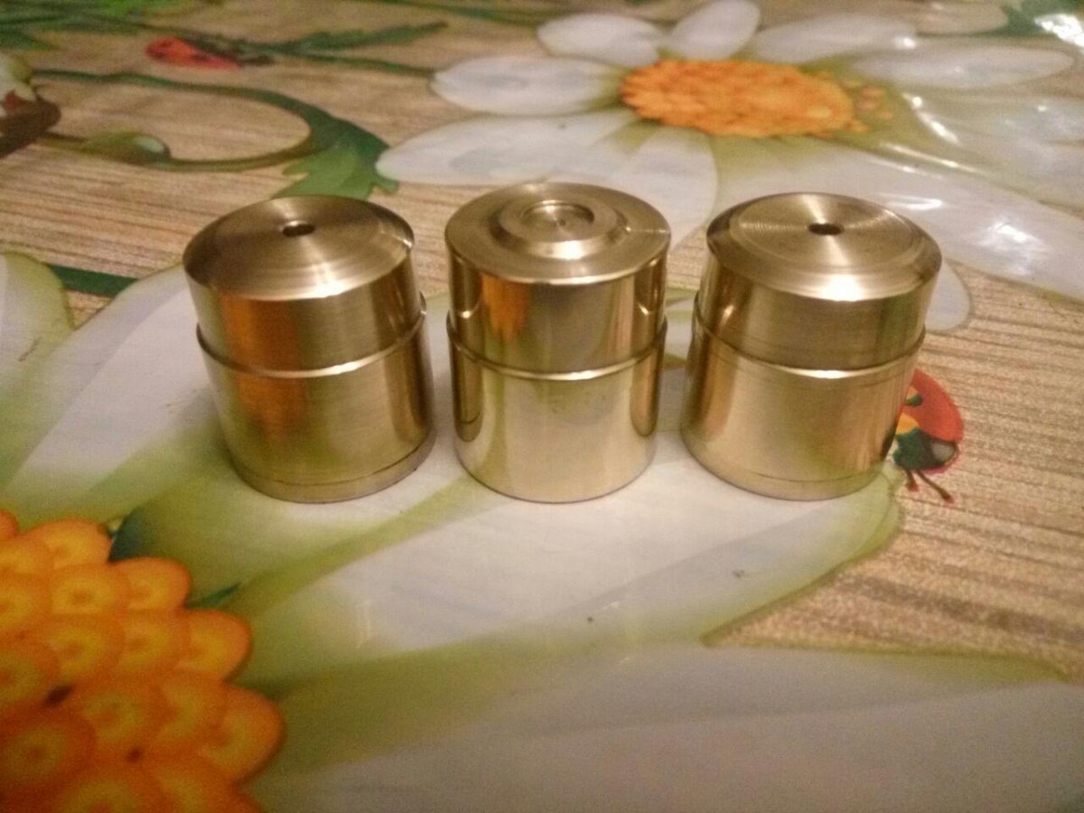

  11. Peresvetk
    Peresvetk Stabsfeldwebel
    не, там другой принцип...те от стрелы, они обычные......
    Средний - для суперновы, правый и левый - армсановские.
    рамзэс, Surovyy and GreyT like this.

  13. Surovyy
    Surovyy General-major
    9,654
    Location:
    Ukraine
    Извращенцы...:D
    Отличное решение из цветмета...:smile_12:
    Hamer2109 and Romych like this.
  14. Peresvetk
    бронза ))
    Surovyy likes this.
