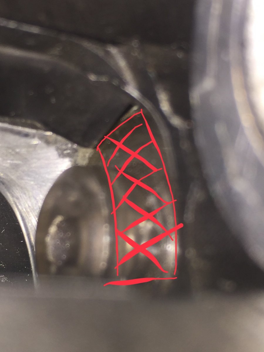

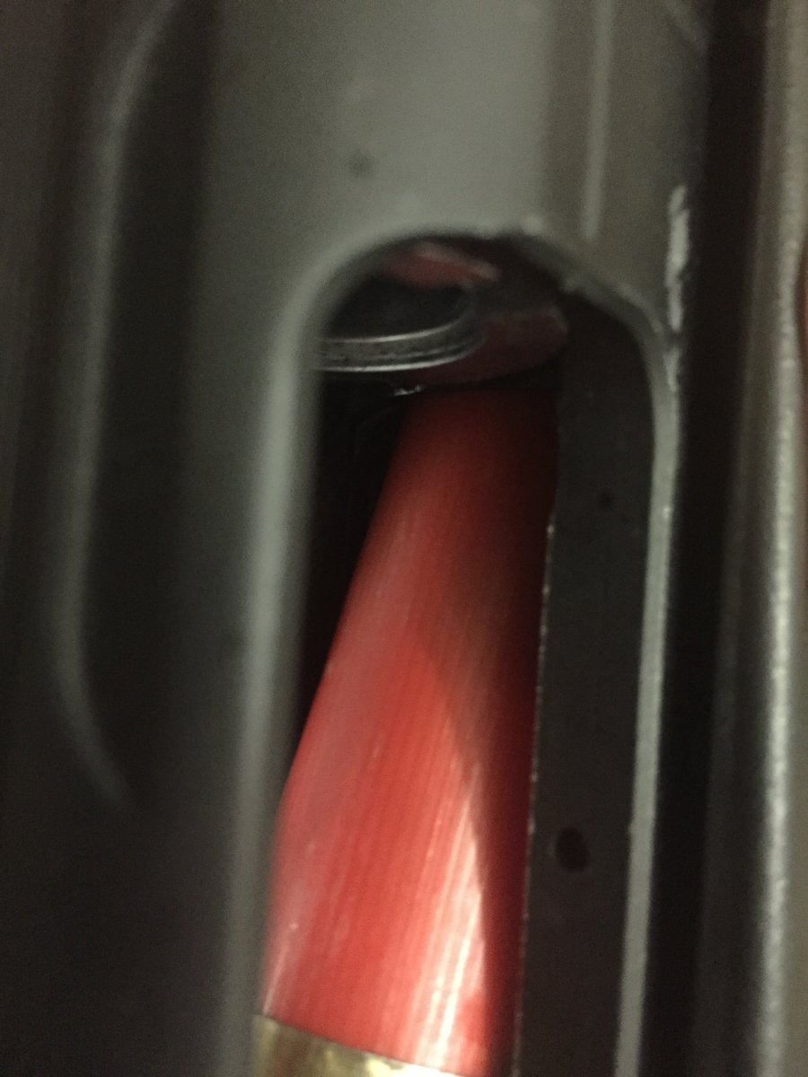

    Мужики, спасите пож. уже замучился... Помпа hatsan escort aimguard 12к клинит патрон при подаче, если ствол наклонить вниз. Патрон верхней частью цепляется за стенку ствольной коробки, в следствии чего лоток не может его поднять.. В чем проблем может быть? При перезарядке горизонтально - проблемы нет, но это ж не дело.. чуть ствол наклонил и все...

    Не помню где, но на просторах тырнета встречал, что это у многих помп, типа норма.
    ЗЫ: прошу прощения, что ввел в оману. Проверил на своем Вине - все подает. Сорян. :oops:

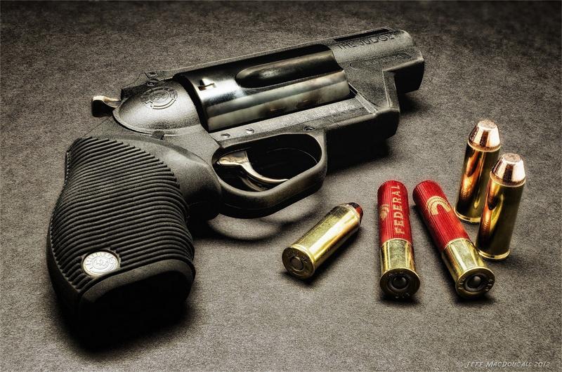

    Ну, вообще-то, это - чисто, револьверный патрон. ;):smile_8::smile_12::smile_6::D
    https://zbroya.info/uk/blog/12646_r...atirka-naikrashchikh-kishenkovikh-drobovikiv/

    Было что-то подобное, но не до конца патрон подымал лоток и он упирался в низ ствола патронника, очень долго мучился, помогло замена части усма с другого турка , лоток с самим сектором , второй УСМ родной тоже незаработал

    с резкостью все ок вроде бы. При горизонтальном положении ствола все ок.. Единственное что нашел в инете: на сайте ибиса в отзывах на mps
    Владею Hatsan Escort MPS 3 месяца.
    За время использования обнаружил 2 проблеммы:
    1.Редкий недокол капсюля бойком;
    2.Клин патрона при подаче из лотка в патронник, при опущеном вниз (примерно 45°) стволом ружъя.
    Первую проблемму решил проще, подложив шайбу правильного диаметра, толщиной 1мм под боевую пружину ударника. Так же откусил от пружины бойка 3 витка. В результате, ни одного не докола, работает без задержек!
    Со второй проблеммой было не всё так просто...
    Пришлось снять одну из лапок, удерживающую патроны в магазине при открытом затворе и спилить её загнутый край, подогнув дальше.
    В результате, при открытом затворе патрон лежит на лотке и не упирается передней пластковой частью за срез магазина внутри ствольной коробки, при наклоне стволом вниз на 45°.
    ситация 1 в 1 придется пилить.. но будет удерживать следующий патрон, не будет ли двойной подачи..

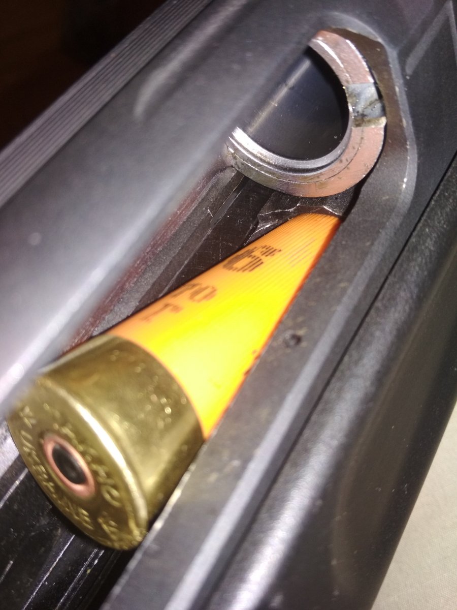

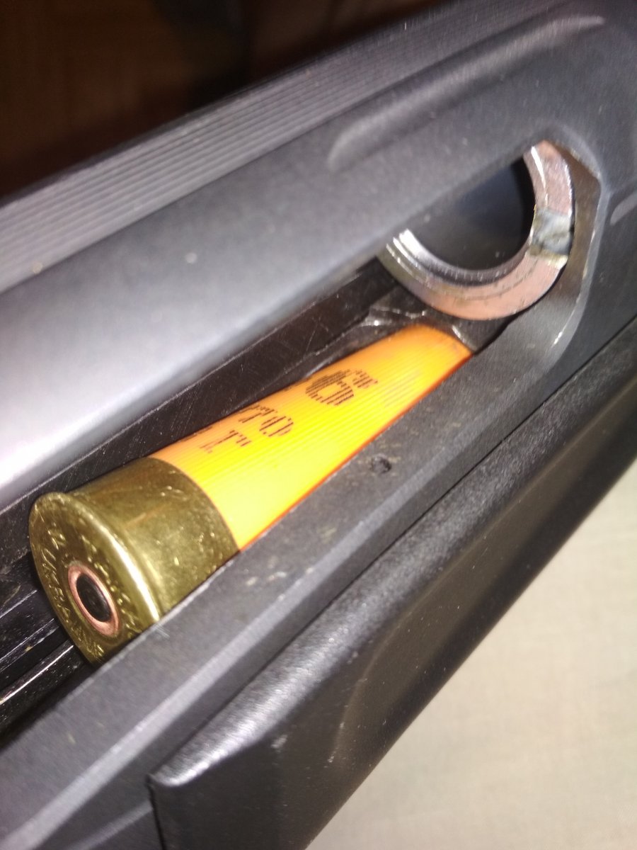

    Ну так патрон под определённым углом западает в трубу магазина, попадая бортиком между подавателем и трубой(эта зона помечена на Фото1.
    Поморочил свою помпу под разными углами в разных позах - да, раз в 10 попыток есть такое. Можно решить активным движением цевья или установкой плоского подавателя. Возможно, у Вас дело в другом, конечно. Но у меня патрон западал в трубу магазина только при ооочень медленных манипуляциях - лоток приподымает патрон и тот проскальзывает. При этом положение и наклон ружья у меня совсем не решающий фактор - а именно плавное скольжения цевья. Для фото пришлось руками вставлять патрон туда. Если манипулировать чуть быстрее - он вообще не успевает запасть. За несколько лет стрельбы и холощения ни разу не было такой проблемы. Так что не исключаю возможность неисправности или необходимость напилинга)
    Сорри за кривые фото

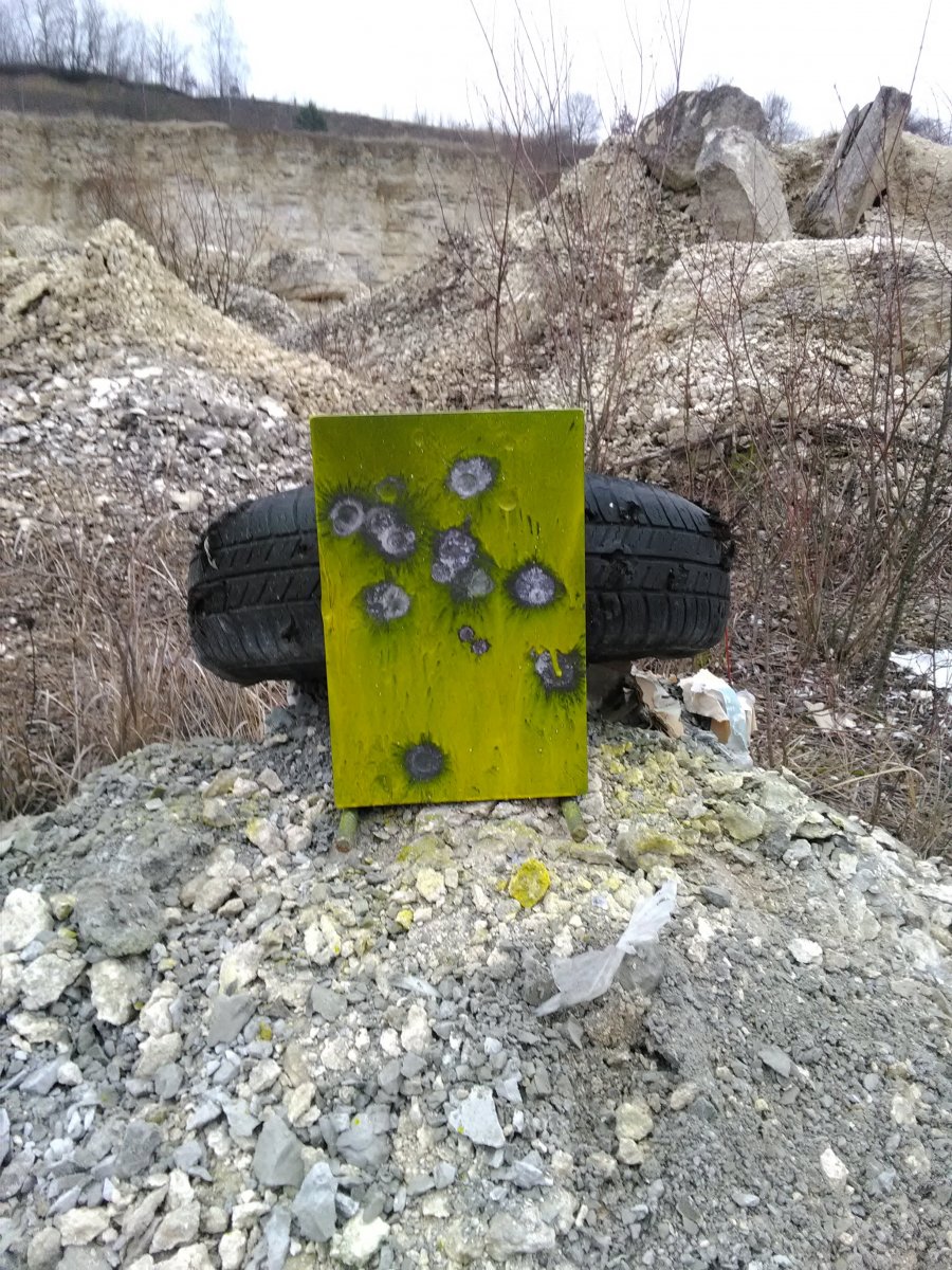

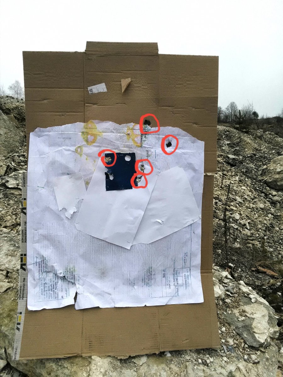

    А ми сьогодні побахкали з помпи позавчорашніми самокрутами, що на зеленій Залі. Як завжди - 50 м, з рук:
    По паперу трохи цілився, а в гонг - в темпі. Чомусь у мене в темпі виходить краще, ніж якщо старатися цілитися - в гонг лише один промах.
    Тільки розігрілися, а патрони закінчилися. :( Мало накрутили, бо правильні гільзи в дефіциті... :(
    То постріляли ще з синової мєлкашки, і з пістоля. :smile_14::smile_13:
