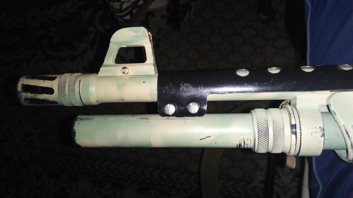

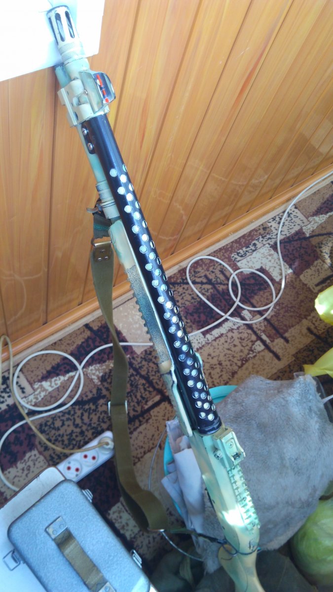

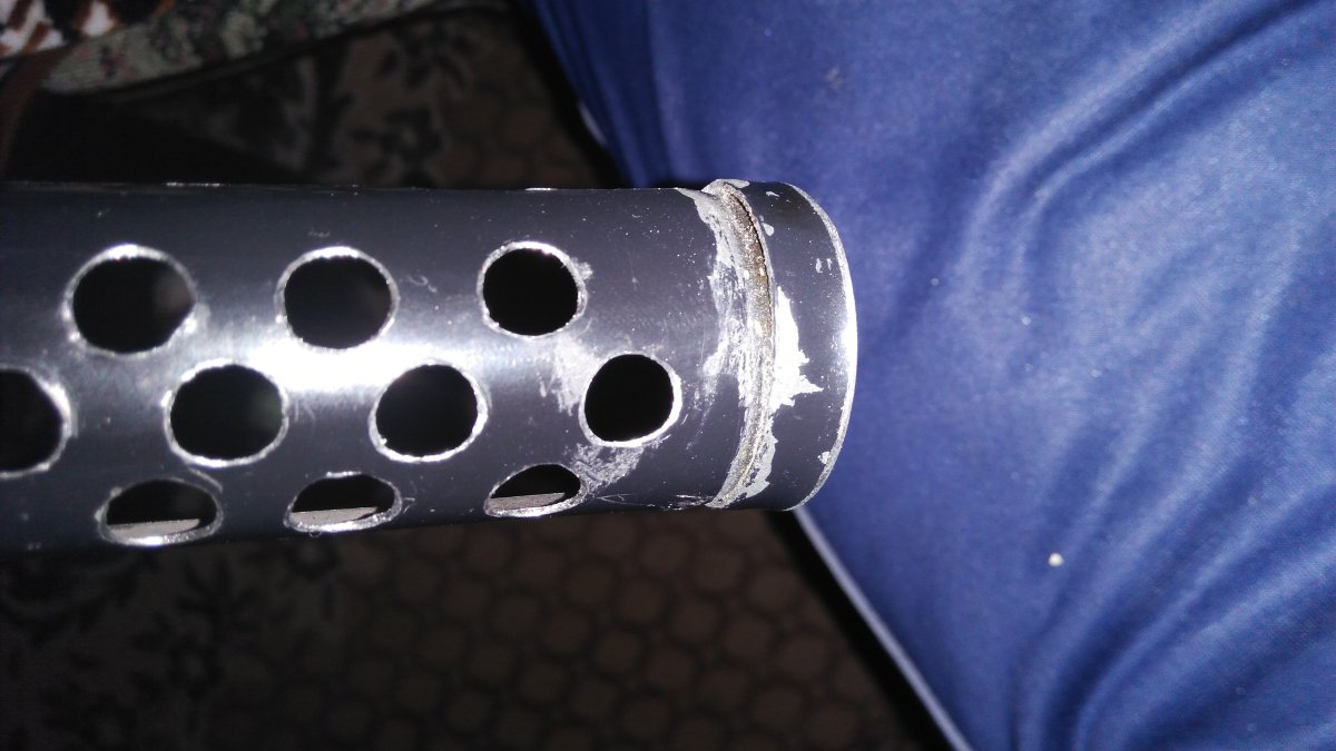

    Короче зачесались сегодня руки) Труба-ножка от напольного вентилятора. Завтра покрашу на работе. Короче повесил на помпу всё что хотел, осталось придумать удлинитель магазина и всё))

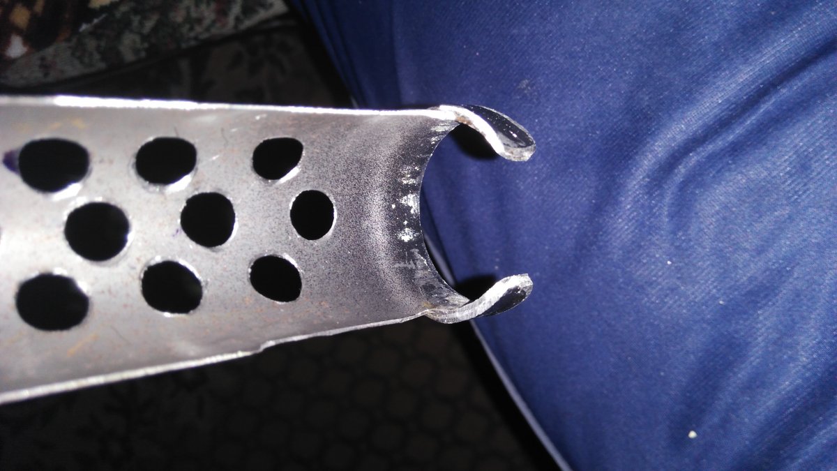

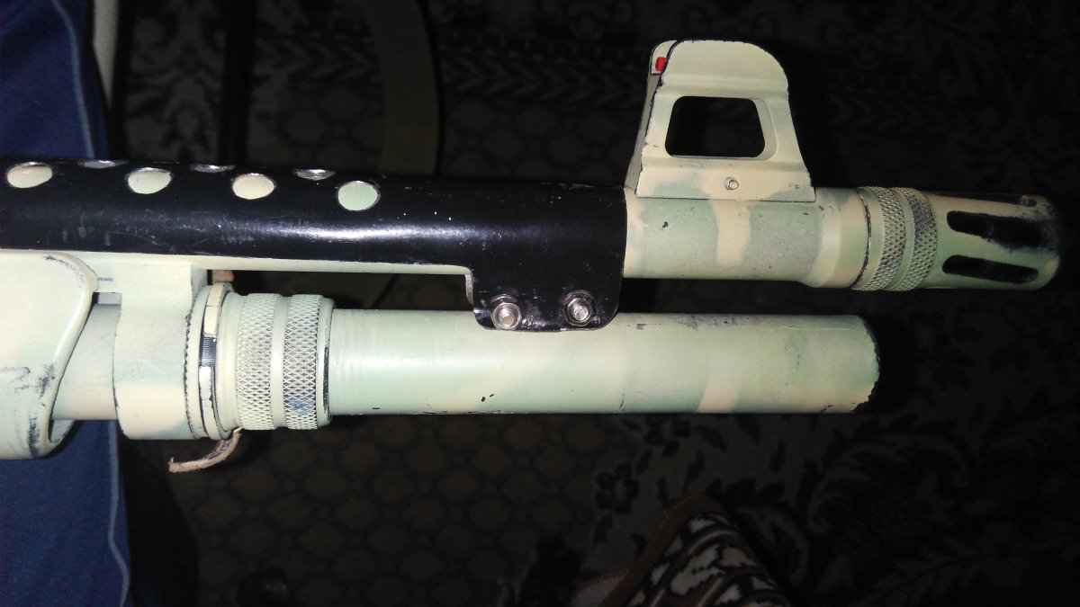

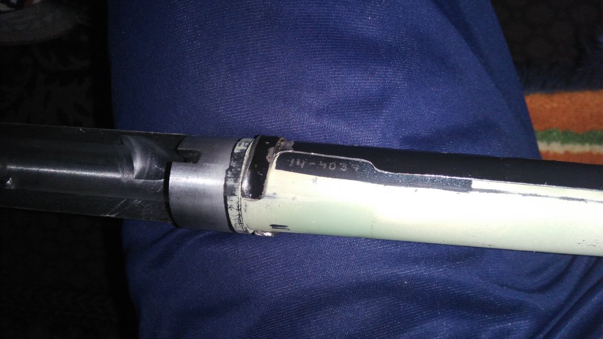

  22. Dr.Gonzo
    Dr.Gonzo Major
    Конструкцию честно скомуниздил с мосберговских кожухов.
    Длинну кожуха подобрал так что бы он упирался в основание мушки(немного промахнулся, но не страшно, упирается в стяжку ствола магазина)
    Стягивается обычными болтами, под болты вырезал подкладку из полеуретана.(Промахнулся с отверстием под винт, не наодном уровне вышли)

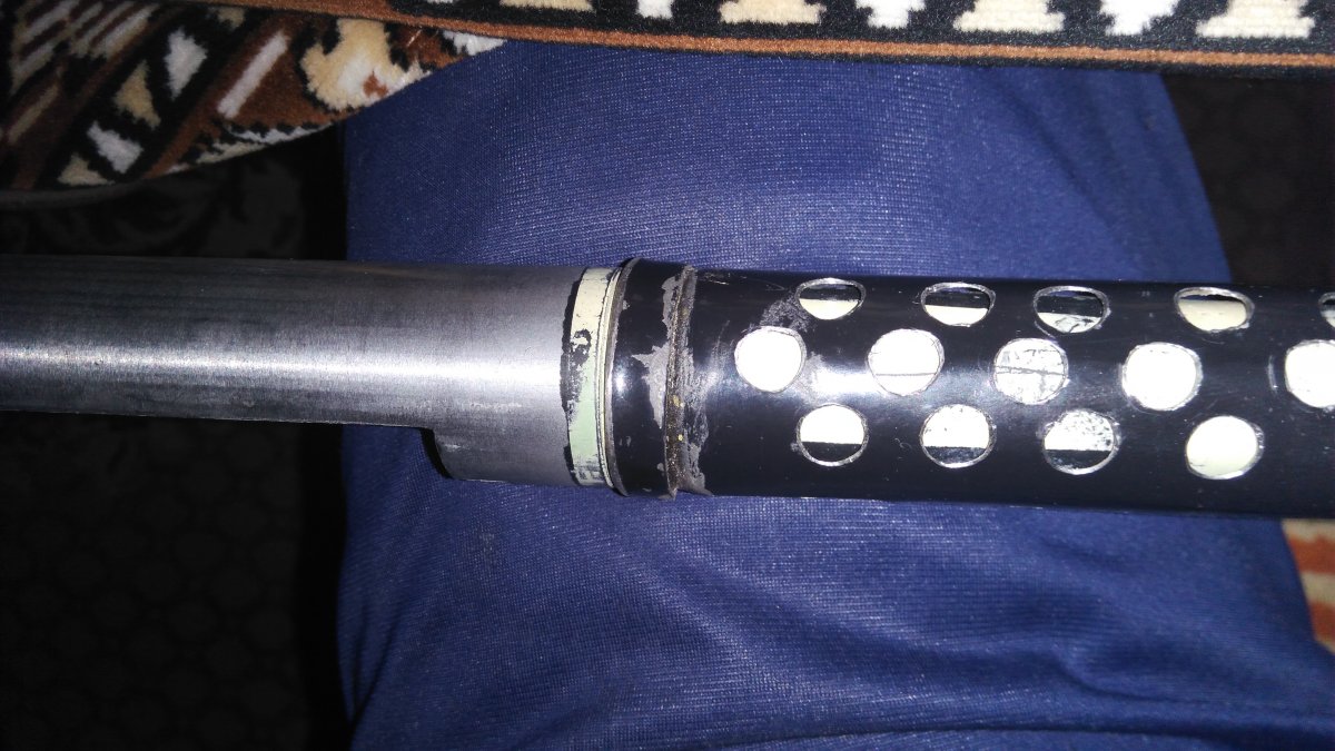

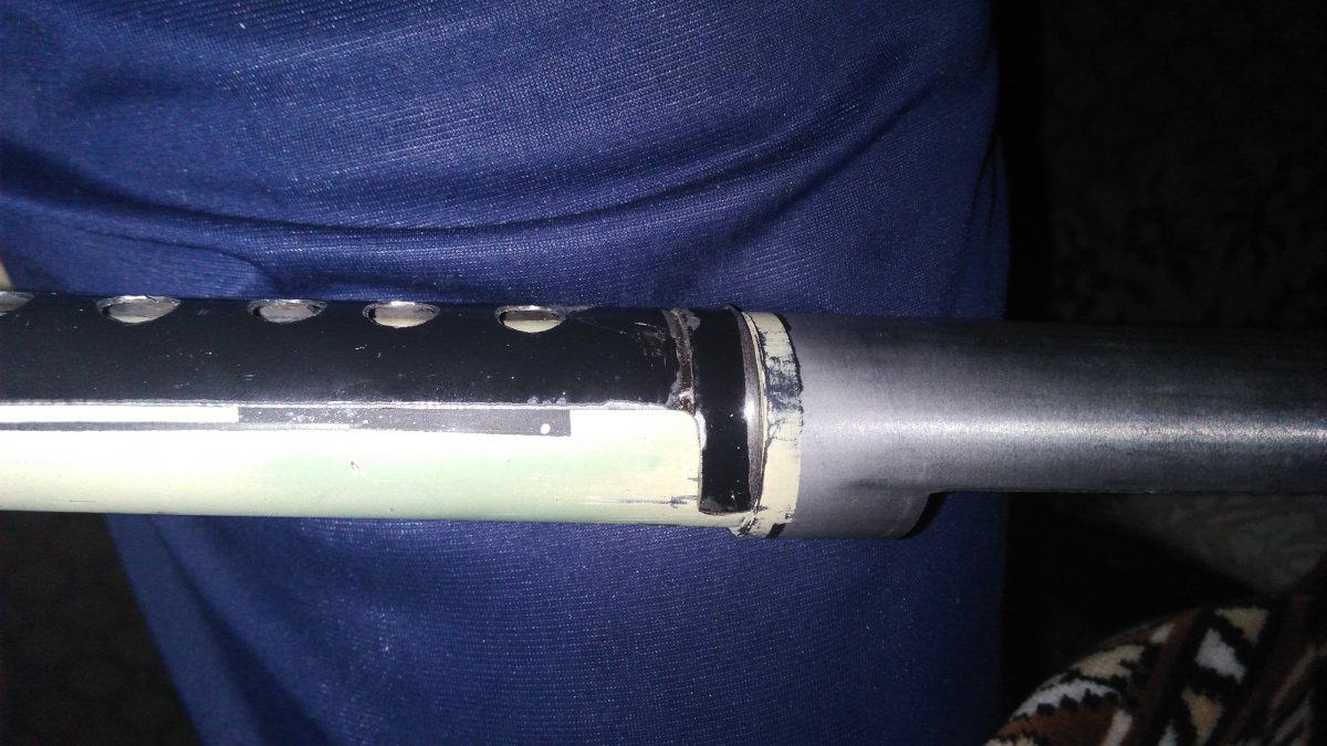

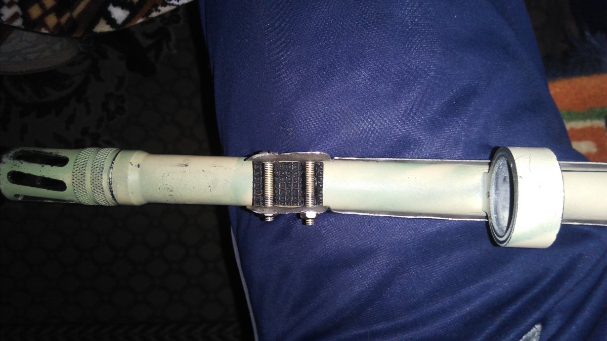

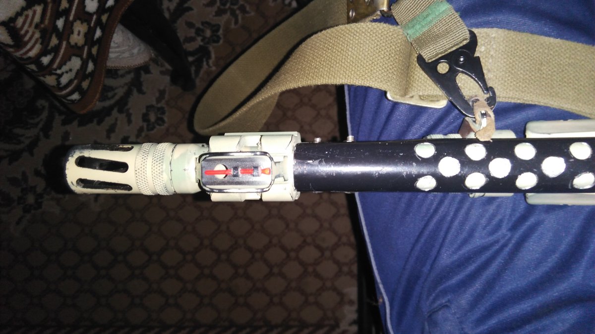

  23. Dr.Gonzo
    Dr.Gonzo Major
    Ну и фотки со стороны ствольной коробки. Кольцо охватывает кожух не из нутри, а с наружи. Так получилось, была выштамповка в этом месте, решил не мудрить а по готовому месту всё сделать.
