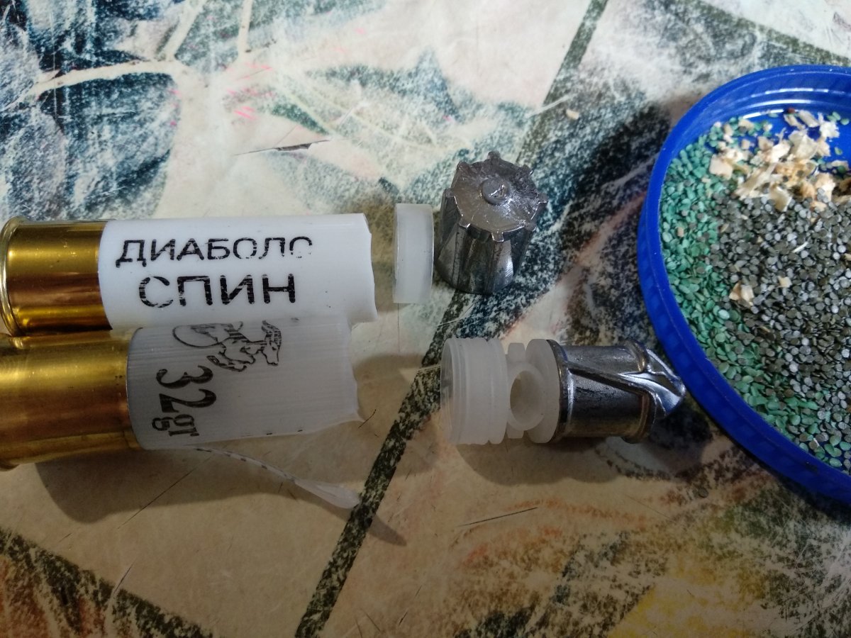

  19. GreyT
    GreyT Stabsfeldwebel
    660
    Львів
    О, Діаболо Спін чотко літає! :smile_12: Але віддача відбиває бажання стріляти... :eek:
    Скиф379 та Умка подобається це.

  26. GreyT
    660
    Львів
    У них все основне прямо на коробці написано. :) Ну ось: 686 + 206s 1,6 - 1,65 г. (літо/зима, довжина ствола), Лайман 33 г + ПК Спортинг 24 (Одеса) НЕРОЗРІЗАНИЙ (!!!), закрутка. Технологічно, дешево і практично! :smile_12:
    Причому нерозрізаний (нерозірваний) ПК - залог успєха, ;) - працює як стабілізатор польоту, не відділяючись відразу від кулі.
    Гільза може бути БУ - пофіг. Тільки з новою мороки менше, і швидше.
    Я перепробував багато варіацій для Лайманів - оцей оптимальний, принаймі для моїх умов.
