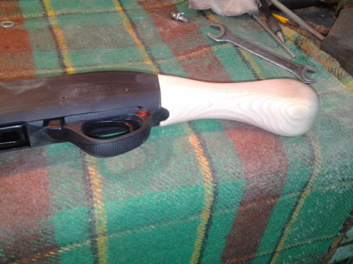

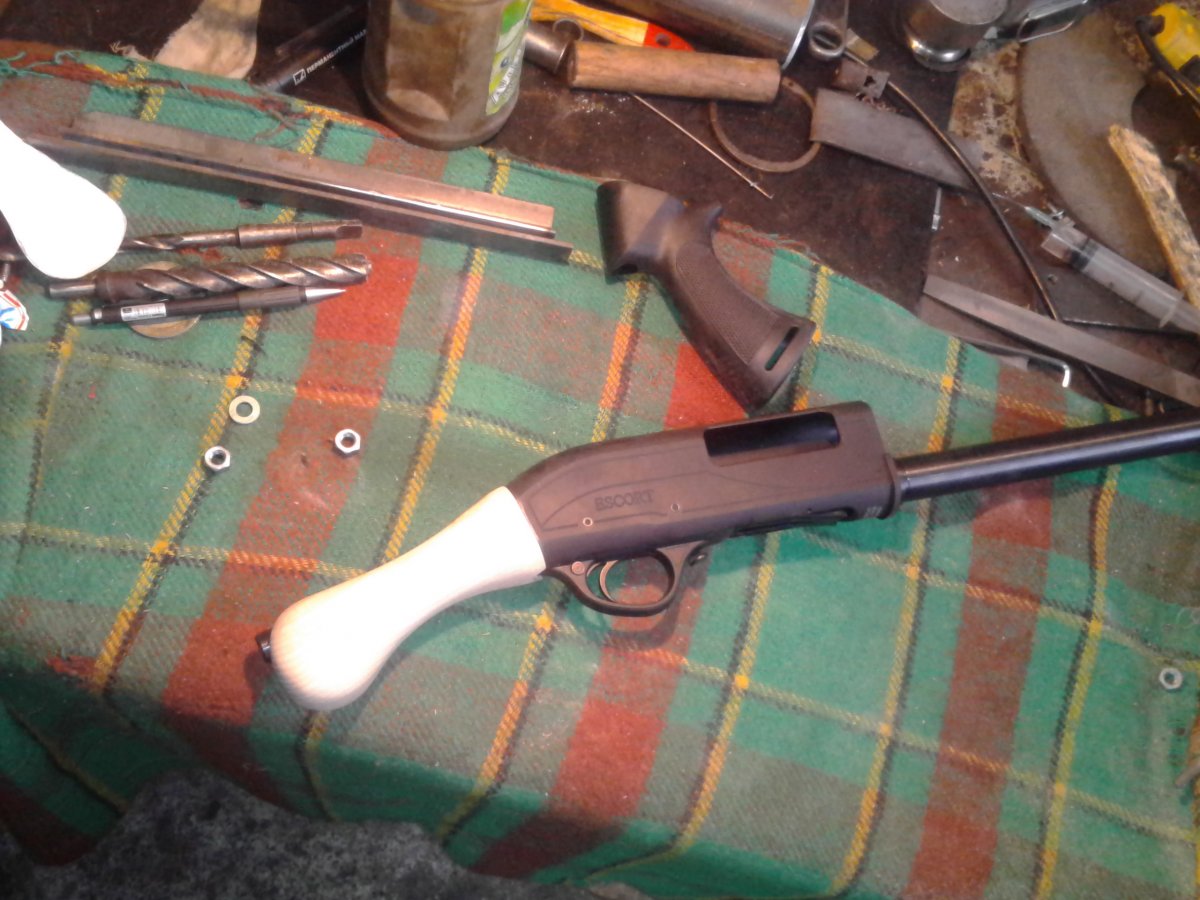

    Уже делал,ей камрады даже название дали "рамзес-грип".:D

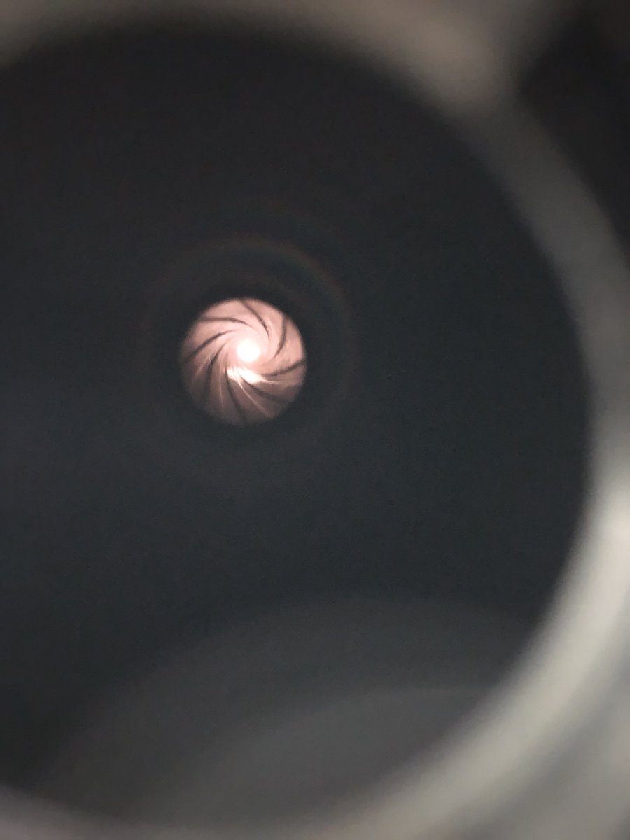

    Дядя Митя, подскажите пожалуйста, как вынуть пружину из магазина? Что за деталька под цевьем, на Вашем фото, первая с лева? И короткий ствол нарезной или гладкий?

    это прекрасно......Дерево?

    Да,ясень.

    Все ждал когда наши умельцы приделают к туркам ништчачек)) Теперь бы увидеть стрельбу и комментарии к ней.. Интересно, каким патроном стрелять с такого?

    Хозяин сказал,что стрелять комфортней,чем с пистолеткой,но недостаточно комфортно,чтоб стрелять с такой рукояткой на постоянной основе.О прицельной стрельбе речь вообще не идёт.
    Стреляли пятёрочкой 32 грамма.

    Короткий ствол Супра.

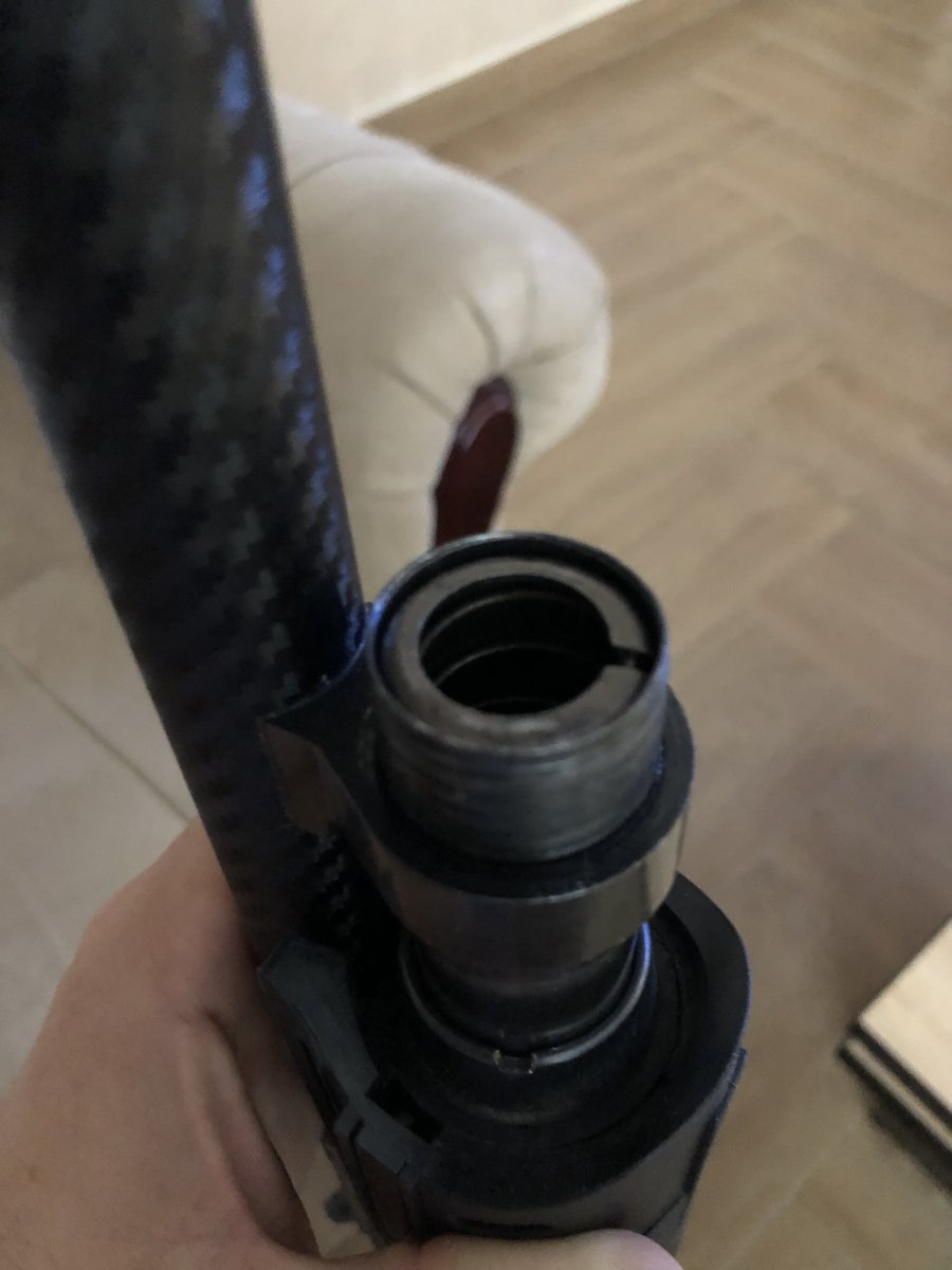

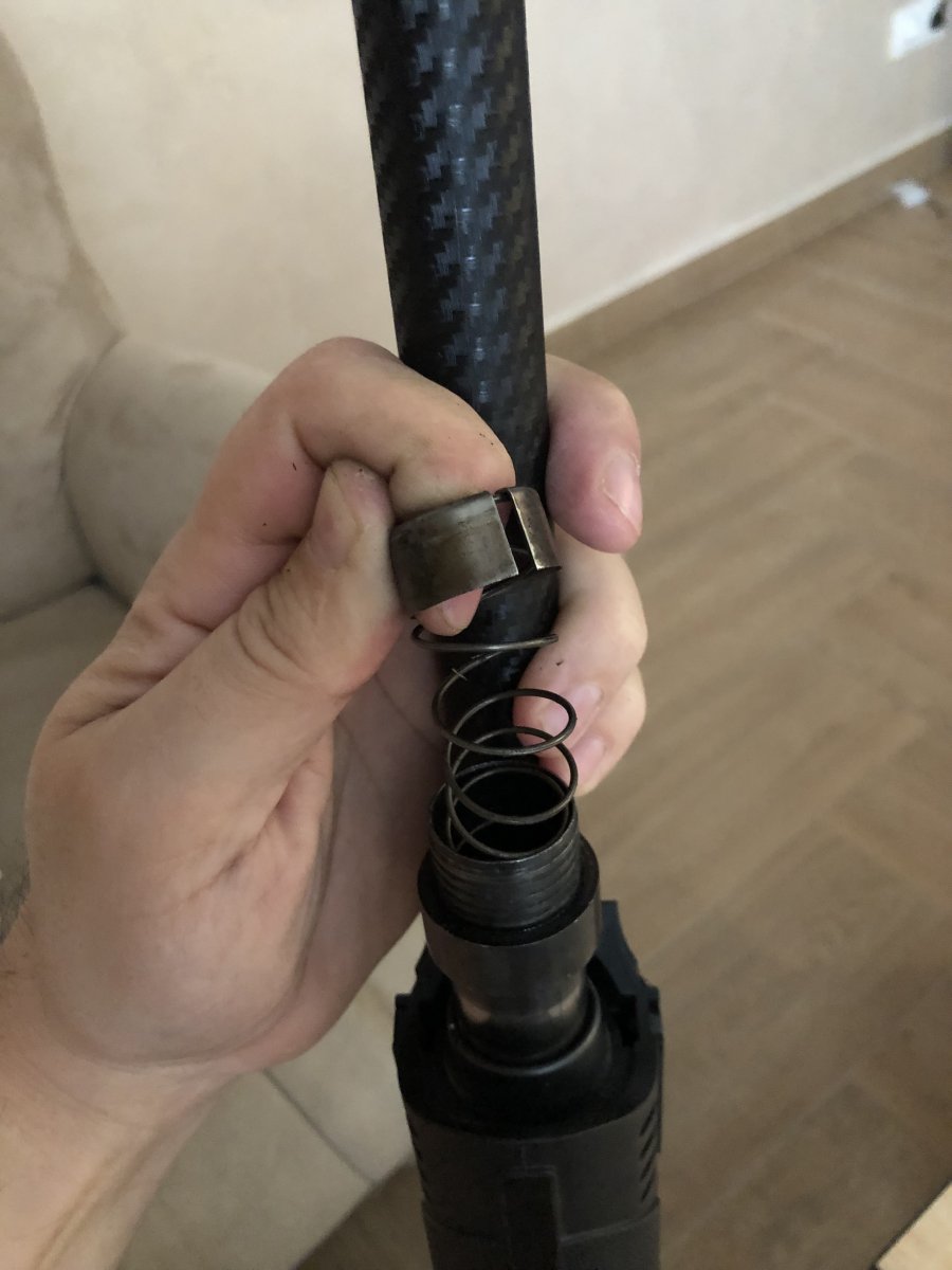

    У меня втулка поглубже находится

    Ну так палец поглубже засунуть.
    Втулка держится только за счёт собственного распора. Как ее затолкнешь там и будет стоять.

    Инструкция:
    1. Одеть защитные очки.
    2. Резким движением выдернуть распорную шайбу.
    3. Через 10 минут, когда найдете пружину, положить ее в удобном месте.
    4. Через 30 минут, после нахождения подавателя, положить его возле пружины.
    5. Собрать все до кучи)).
    6. На будущее, можно шайбу не ставить.
    Если при каждой чистке ружья обслуживать магазин- ему хуже не будет.

    вот как раз прикидываю с помощью чего можно выполнить п. 2

    Умные турки придумали в этих распорных втулках отверстия, что бы было легче вытаскивать их плоскогубцами или металлическими штырьками. Это, конечно, не помешало мне сломать эту втулку)) Но забота о потребителе, хоть и очень бюджетного, hatsan, конечно, радует.
    Советую попробовать шилом, отверткой, плоскогубцами или щипцами поддеть снизу и тянуть на себя. Или сверху её сдавить, а снизу тянуть, если так получится. Про очки не забудьте.
