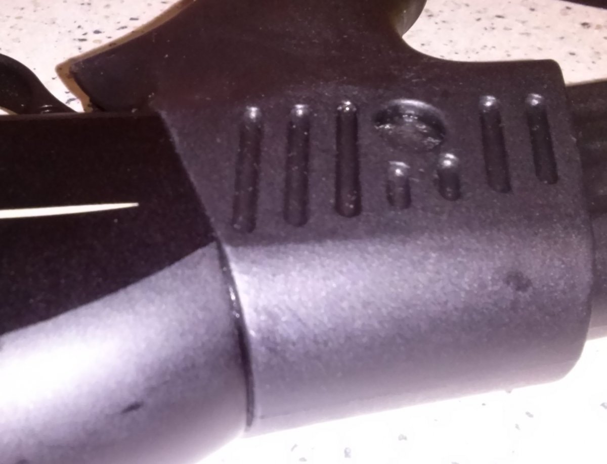

    Я тоже столкнулся с такой проблемой на Таргете х7, на кнопку давил перевёрнутым сверлом таким же по диаметру, можно даже стукнуть по ему молотком, только слегка. Как кнопка достаточно сдвинется нужно потянуть за преклад. После надо смазать и разработать кнопку.

    я перепробував різні способи,а вона увійшла на кілька міліметрів і стоїть мертво,чи брак якийсь,чи що за хірня

    Забивайте внутрь, иначе никак.

    Кнопки глушат "продавцы", забивают штифт в пластик в районе кнопки, чтоб не снимали приклады. Мотив знущання - минимально разрешенная длина оружия...

    С трудом представляю как это возможно, его реально не собрать потом.Да и у нас моменты с размерностью очень размыты, я мосы 500 е с пистолетной рукояткой без приклада, перерегестрируют без вопросов.

    Я не вспомню точно, как именно это выглядело, да меня и не интересовал процесс - нужно было вернуть работоспособность механизма )). Кнопку просто вбил внутрь, уже смирившись с вариантом изготовить новую, но кнопка выжила. Кажется снизу было сверление и в него очень глубоко забили кусок стальной проволоки... точно не вспомню.

    Всем привет. Вставлю свои 5коп. У меня атовский приклад на помпе и полуавтомате, и таких траблов небыло... как по мне это брак.

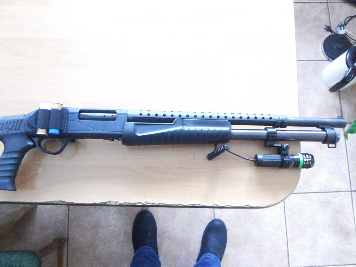

    20160321_124034.jpg Кстати,китайский фонарик уже выдержал 500 выстрелов, пока робить. Вангуем дальше:) модель полис 300.
