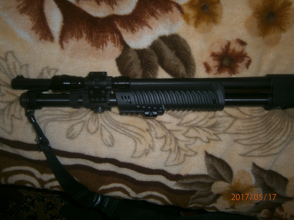

    Скажите , какое крепление для фонаря у вас и что за ремень ?
  18. BAIKONUR BURAN
    BAIKONUR BURAN Stabsfeldwebel
    687
    Крепление фонаря (лот №11): https://reibert.info/threads/aksess...endy-kreplenija-perexodniki-i-prochee.825341/
    Пикатини на магазин (№3): https://reibert.info/threads/kreplenie-na-gladkostvolnoe-ruzhjo-gorizontalka-vertikalka.942700/ либо https://reibert.info/lots/kreplenie-na-podstvolnyj-magazin-gladkostvolnogo-oruzhija.442291/
    Ремень: https://www.volmas-shop.com.ua/remen-takticheskij-trehtochechnyj-ohotnichij-sinteticheskij-chernyj
    Тока смотрите, такой трирейл-пикатини на магазине Хача оставляет винтами царапины (рассчитан на магазинные трубки Мосса или РЕМа, а у Хача магазин чуть-чуть больше в диаметре). На функционал правда никак не влияет.
