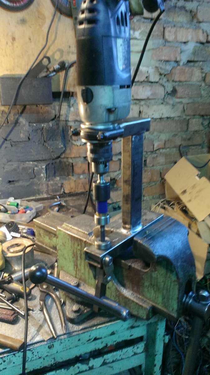

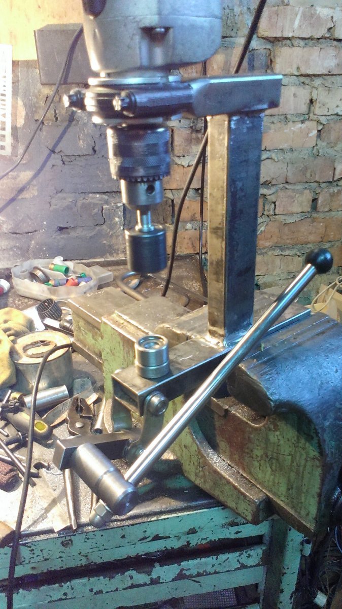

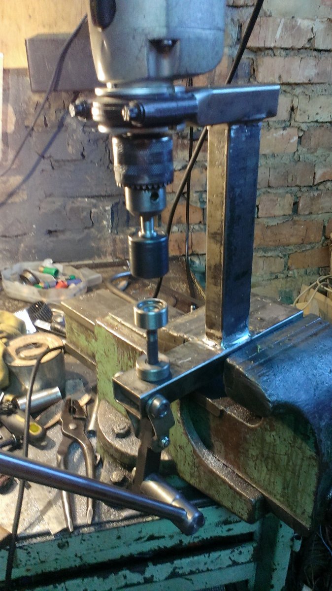

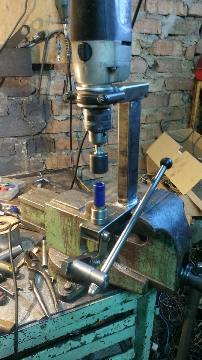

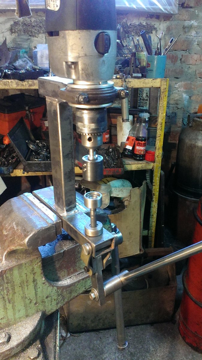

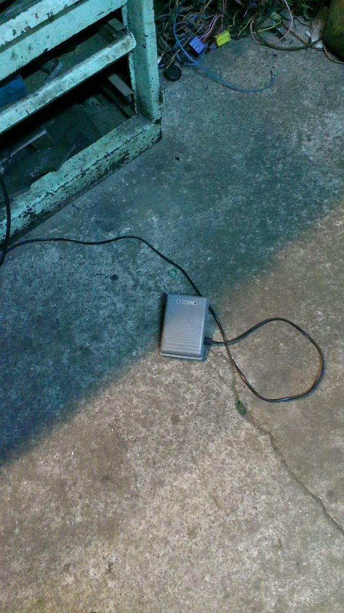

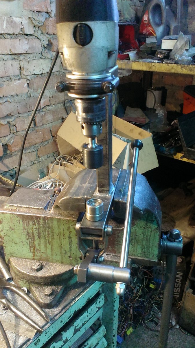

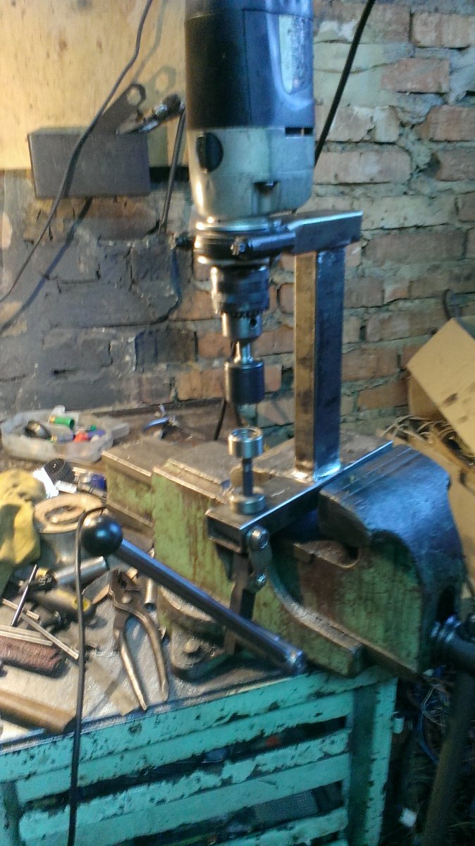

    Добрый вечер всем стрелякам.Сегодня целый день посвятил постройке станочка для закрутки патриков.С кинематикой разобрался.Теперь нужно приварить пятку для крепления к столу,облагородить и аминь.Кнопка на дрели зажимается намертво,а включается дрель через педаль от швейной машинки.Так и руки свободны,и дрелька не жужит непрерывно.

  18. amin333
    amin333 Stabsfeldwebel
    513
    Чорноморськ
    Сурьёзная конструкция. А я стойку "Komunaras ПС-2" приспособил, да вот пока без педали. Кнопку на дрели контрю проволкой и она жужжит, пока подкручиваю патрики.
  19. рамзэс
    рамзэс Major
    17
    33
    2.462
    украина
    Посмотрел картинки,чтоб узнать,что это за стойка комунарас.Реально матёрая.Свою стойку собрал из:
    1.Труба 40х20
    2.Зажим для дрели сделал из нижней головки согнутого(гидроудар) приоровского шатуна.
    3.Рычаг-шток амортизатора
    4.Рычаг малый-тело сломанного резца.
    5.Тяги,соединяющие резец со штоком,который подаёт платформу с гильзой вверх, и рамой-укороченные рычаги ручника ВАЗ 2101-07.
    6.Несколько деталек ,конечно,пришлось точить.
    GreyT, Р а д і с т та Александр_Одесса подобається це.
  20. amin333
    513
    Чорноморськ
    Так оно и видно, что руки приложили. Я по пути наименьшего сопротивления, готовый продукт. Вес солидный, наверное больше 10кг,
    стоит на столе с дрелью молча, не шевелится. Немного неудобно управляться с рычагом опускающим дрель, но то уже такое, несущественно.
    Главное работу работает.
    Р а д і с т, Surovyy та рамзэс подобається це.
