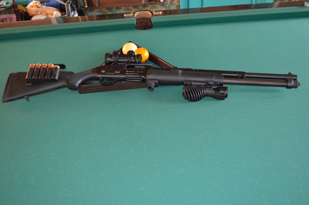

    Добрый день, уважаемые коллеги !
    Подскажите пожалуйста, возможно кто то знаком с владельцем данной ПНки или может поделиться его контактами, ибо уж очень мне интересно, что же за Weaver base на нее установлен. Визуально смахивает на base от рема 870, но это неточно. В теории ПНка это дальний родственник SDASS'a, врядли у них с ремом 870 одинаковое межштифтовое расстояние...
  19. jimmy_tudeski
    jimmy_tudeski Leutnant
    Beiträge:
    1.094
    Ort:
    UKR
    "Паркетник"

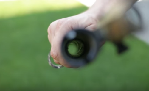

    Привет всем стрелякам!:D
    Тут давече нарисовался видос от компании "Ствол" об очень интересной помповой модели Моссберга с двумя стволами,один из которых полностью с нарезами...:smile_12:
  22. jimmy_tudeski
    Beiträge:
    1.094
    Ort:
    UKR
    Вот как раз такой 61-ый ствол со сверловкой Supra хочу себе на Бельмонт. Стоимость вопроса аж 12 тыс.
    Зато такой ствол + коллиматор + хороший патрон = 150-200 м стабильно в лист А4 :)
