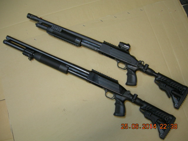

    Есть и тот и тот.
    Maverick, моя первая помпа, купленный очень давно, но продавать его не планирую, таскаю на все стрельбы и особо не берегу
    Mossberg был куплен еще перед войной, больше пяти назад, практически не стреляю (настрел может порядка двух тысяч), как я уже писал, не особо мне комфортно с его заводской "розочкой", которая рвет все подряд, даже на заднее сидение авто не бросишь
    Вот только разницы в комфортности стрельбы, между Maverick и Mossberg я не заметил, на мой взгляд в таком сравнении, все зависит от обвеса (мне больше все понравился Magpul). Если еду на стрельбы, то всегда на то ружье, с которого собираюсь стрелять, как раз и одеваю приклад Magpul (сменить его, пара минут)
    Поэтому на мой взгляд при выборе Maverick и Mossberg, можно спокойно брать Maverick (единственное у Maverick, проблемно заменить цевье на какое то брендовое, нужна трубка как у Mossberg)
    Вот нашел свои фото 14 года, где я начал экспериментировать с обвесом (сейчас они выглядят уже по другому), может на этой неделе сделаю фото как выглядят теперь

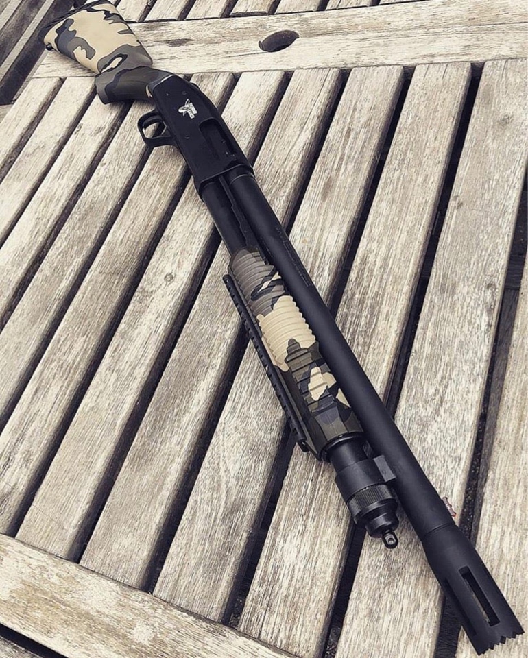

    Мне кажется или насадка откручивается (на резьбе)?

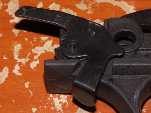

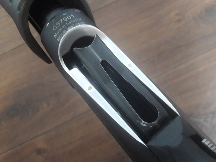

    Сам себе отвечу по итогу стрельб, может кому-то пригодится.
    Напилинг с отсекателем помог отлично. Нерегулярные клины гильзы в магазине исчезли полностью.
    Но вылезла другая небольшая бяка - после выстрела приоткрывается затвор.
    В ходе проверки выявлено следующее : механизм запирания с пустым патронником работает отлично. Но если в патроннике есть гильза, то цевье можно отвести назад после небольшого нажима,не нажимая разобщитель. Такое ощущение, что личина цепляет за выемку на стволе самым краем. Чуть дернул и соскакивает.
    Есть мысли как с этим бороться ?
    рамзэс та jimmy_tudeski подобається це.
  16. BAIKONUR BURAN
    BAIKONUR BURAN Stabsfeldwebel
    687
    Cкорее всего дело именно в разобщителе. Вот в этой штуке:
    Не становится он нормально на упор у Вас. Либо чуток выгнуть либо подпилить...
    рамзэс, Surovyy, Умка та 2 іншим подобається це.

    99% недостаточно резкая работа с цевьём.
    рамзэс, jimmy_tudeski та Dimon2005 подобається це.
  18. Dimon2005
    Dimon2005 Oberfeldwebel
    480
    Днепр Украина
    Резкая ,нормальная. Пытался вдумчиво 'застегивать' затвор.
    Сейчас сниму усм, гляну что там можно подогнуть.
    Еще я подумал, если без гильзы работает, а с гильзой нет, то возможно затвор чуть не доходит до места запирания. Может есть смысл немного подшлифовать паз на стволе ? Или сточить на личине упорную стенку..

    Насчет отогнуть вот тут гляньте с 9 минуты:

    вот вдумчиво как раз не нужно, движения что назад что вперёд должны быть чёткие и резкие, ну а если нет, то попробуйте совет Байконура, может и вправду разобщитель не оч.

  22. Dimon2005
    480
    Днепр Украина
    Ох уж эти турки, поневоле слесарем станешь.. Хорошо хоть паз ствола с личиной пилить не взялся))
    Так и было. В состоянии ружья 'с завода' рычаг разобщителя оказался чуть длинее необходимого. В паре с тягой цевья в состоянии 'в упоре' он ,на самом деле, был не в упоре а типа поднажат(в силу своей чрезмерной длины). О чем так же косвенно говорила немного утопленная кнопка разобщителя при закрытом затворе.
    Подпилил рычаг в длину меньше миллиметра и ...другое же дело)) Ничего никуда не срывается, кнопка разобщителя поднялась и стала более внятной.
