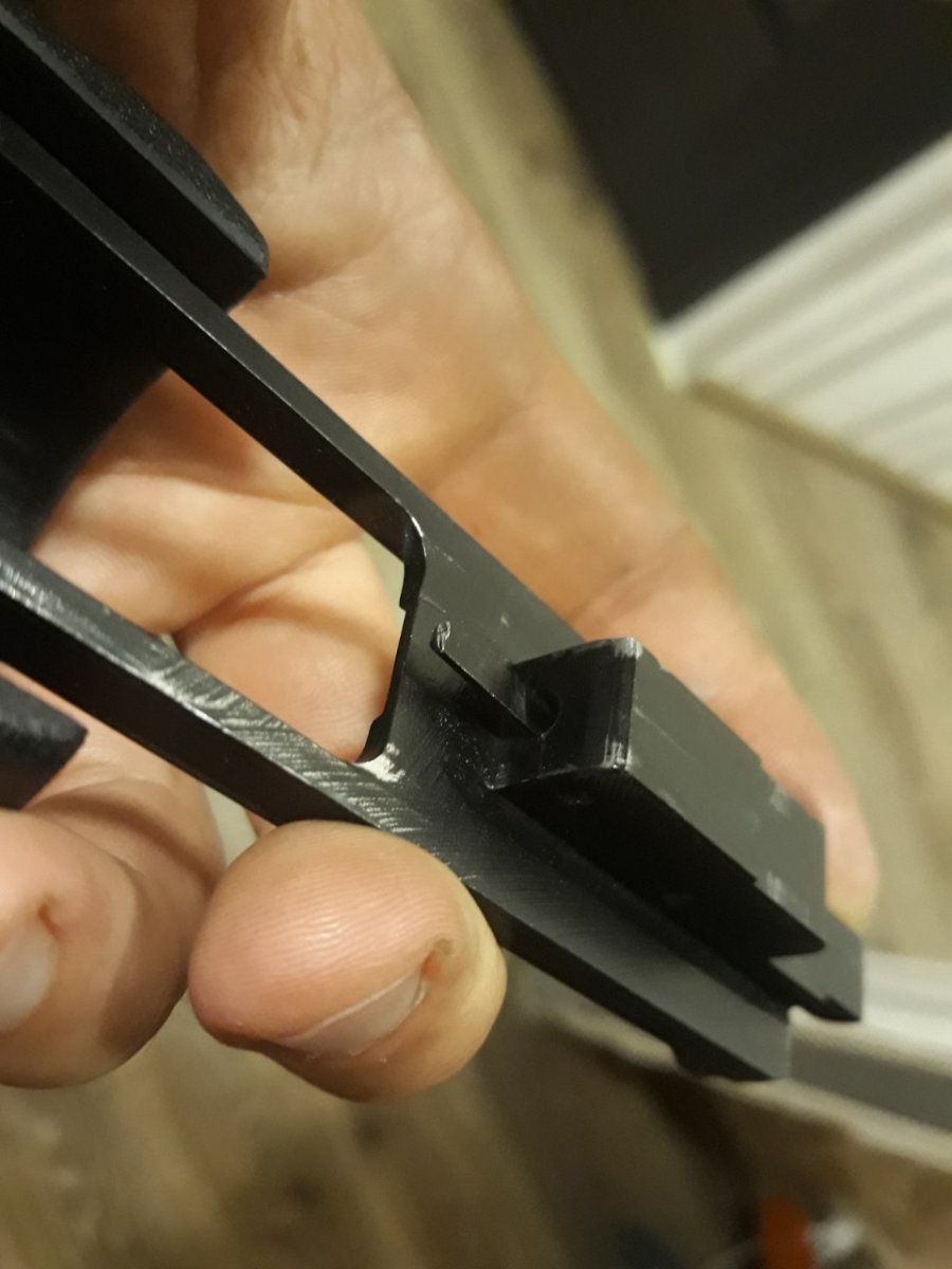

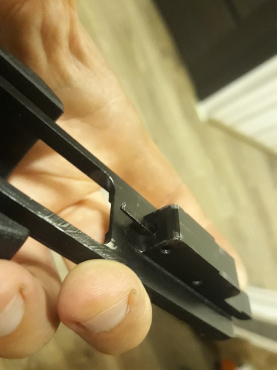

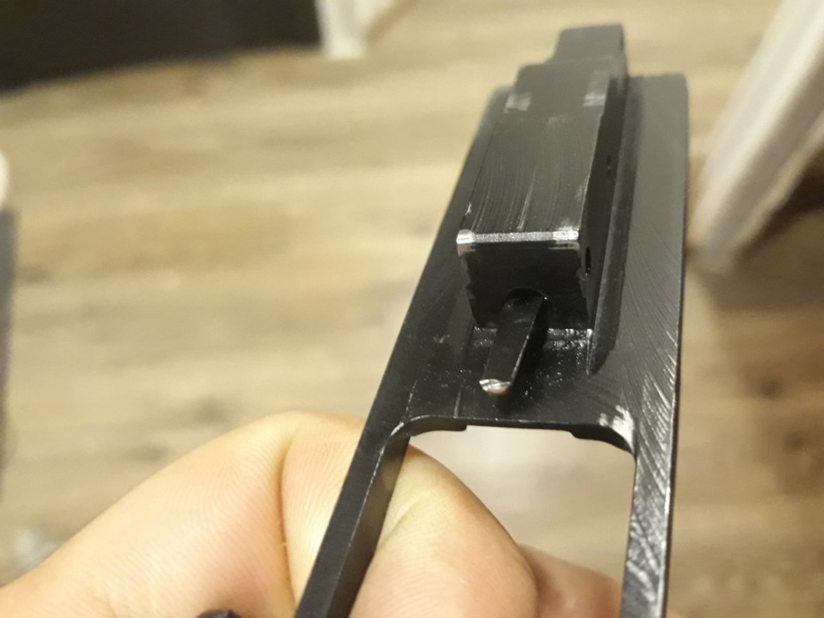

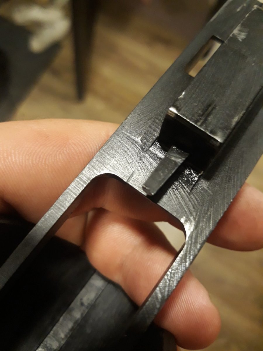

  13. turbobusa1789
    turbobusa1789 Oberfeldwebel
    588
    Всем привет,прошу помощи и совета.
    В общем помпа Хатсан эскорт аимгвард.
    Был в тире,отстрелял пачку спортивной пятерки с навеской 24 грн.
    При чистке ружжа после тира,обнаружил вот такой еле заметный наклеп на язычкк,которого по моему до стрельбы не было,пострелушки первые.Подскажите у кого то такое было,что делать?оставить как есть или снять наклеп натфилем?Пытался сфотографировать как мог.
    jimmy_tudeski подобається це.
  14. Surovyy
    Surovyy General-major
    9.654
    Ukraine
    Не заморачивайтесь! Чуть чуханите надфильком для успокоения души и шмаляйте дальше...:D
