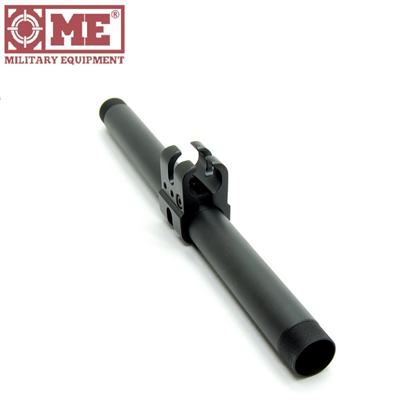

    Я имел в виду стяжку ствола и магазина примерно вот такую:
    TraDn, Konrad86 та рамзэс подобається це.
