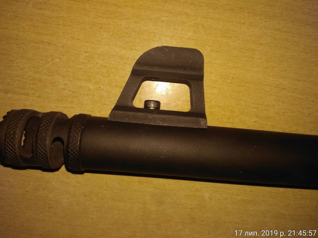

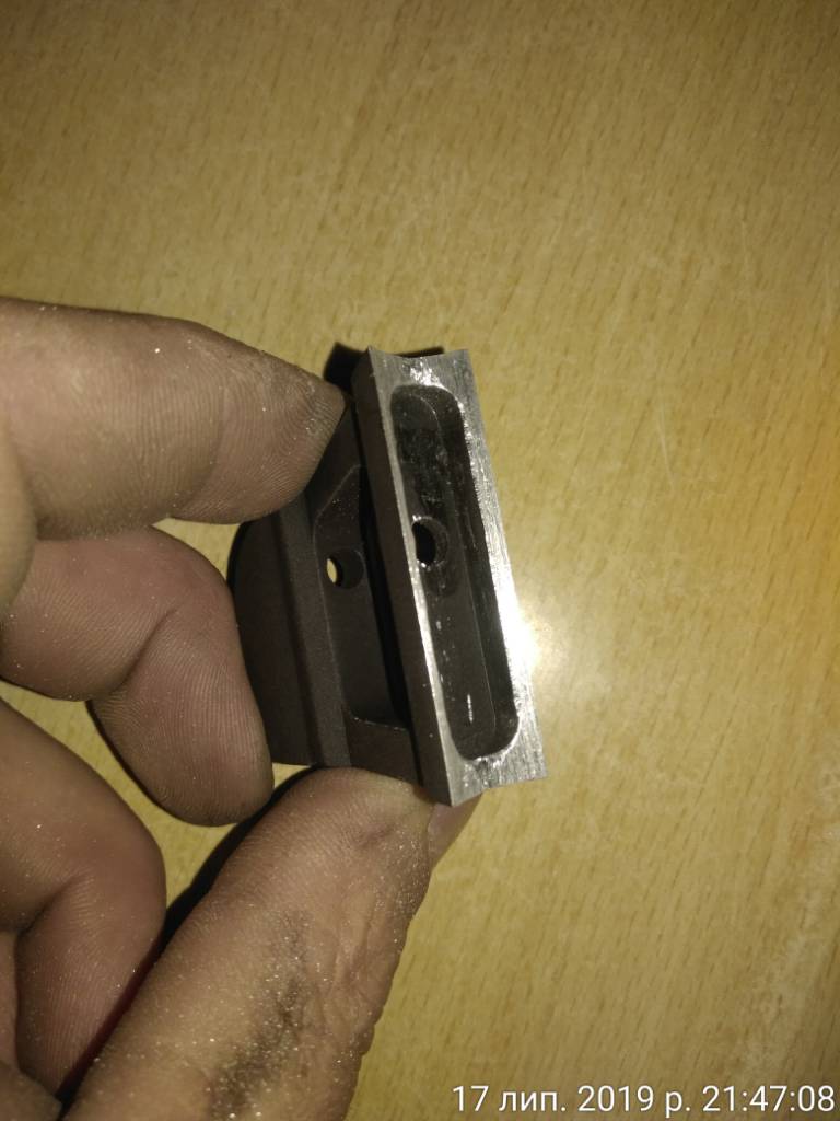

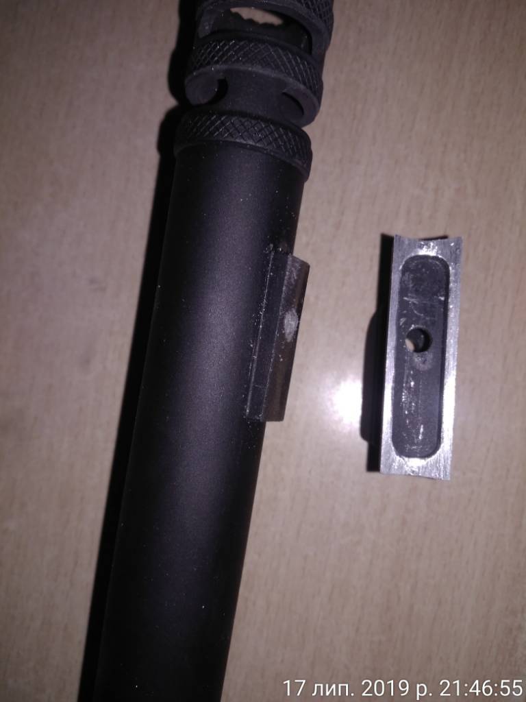

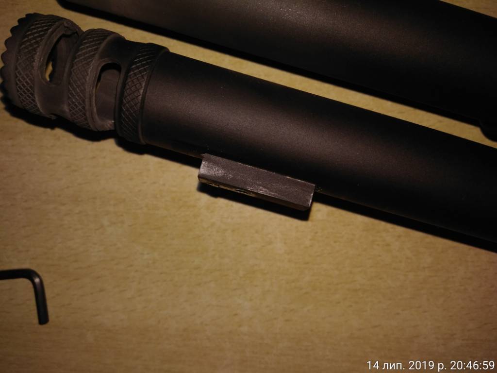

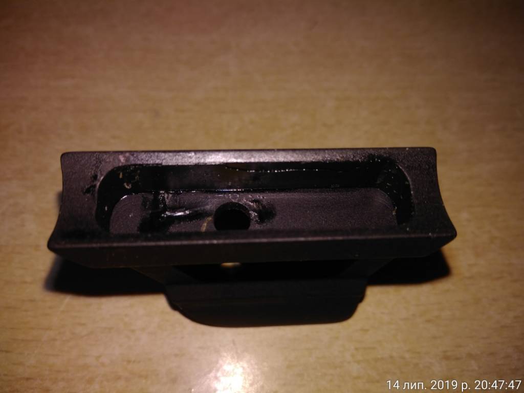

    Трішки розбавлю картинки з мордокниги невеликим звітом про свого атрокса. Отже, при першій пристрілці виявилось, що при повністю піднятому діоптрі, кулі все одно лягають нижче точки прицілювання сантиметрів на 10. Було прийнято рішення зпиляти мушку. За допомогою двох напилків, дремеля, наждачки і ніжки стільця вдалося знизити мушку на 3мм. Результат на крайньому фото, куля - бренекеподібна власного виробництва, відстань 50 м, з упору.
    Можливо комусь інформація стане в пригоді. IMG_20190714_204658.jpeg IMG_20190714_204746.jpeg IMG_20190717_214653.jpeg IMG_20190717_214706.jpeg IMG_20190717_214555.jpeg IMG_20190721_141520.jpeg

    Заменить винтик целика как делают в Таргетах на более длинный не проще было бы?

    Ні, зправа в корпусі діоптра є проріз в якому є головка болта регулювання діоптра по горизонталі і вона обмежує підняття вверх

    Суровий підхід! Але дієвий.
    На таргетах з ціликом морочились.

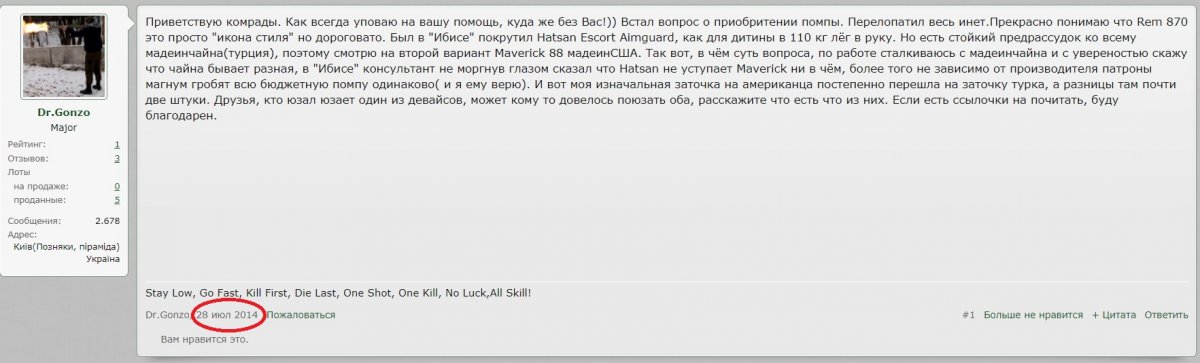

    Камрады!!! Не даром в последнее время начали подыматься темы о группе!) Хочу поздравить Вас всех с самым настоящим ЮБИЛЕЕМ! Нам 5 лет!!!:smile_16:
    28 июля 2014 года уважаемому камраду Dr.Gonzo был очень нужен совет по помпе:
    И вот, спустя 5 лет, в теме 1197 страниц и почти 30 тысяч сообщений. В связи с этим хочу в первую очередь поблагодарить автора темы. Пусть, он сам того не зная, создал одну из самых популярных и полезных тем на Райберте! Тему, которая объединила огромное количество камрадов! Тему, которая помогла выбрать помпу не одному поколению любителей подёргать за цевьё! Браво, Dr.Gonzo :smile_15:
    И спасибо Вам, камрады-участники темы! Все мы разные, но все мы почему-то здесь, а значит привело нас сюда что-то общее! По этому желаю что бы Ваше (наше) оружейное хобби приносило всем огромное удовольствие и на форуме, и на стрельбище!:smile_14: Всех с Юбилеем!
