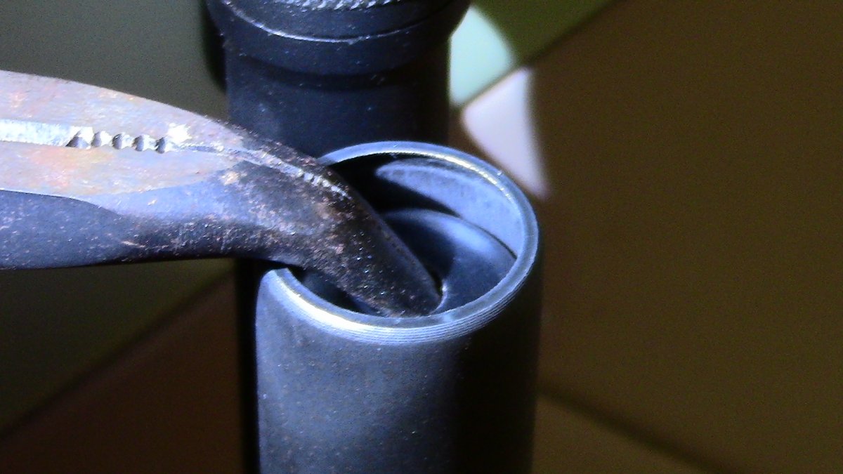

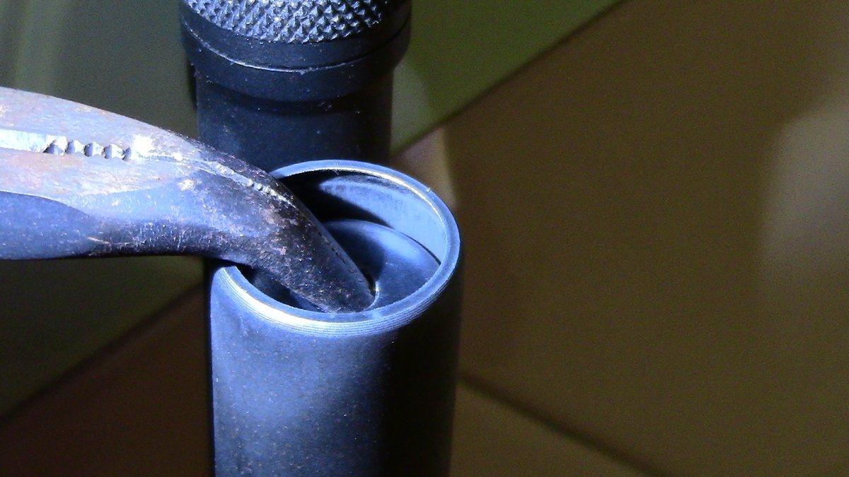

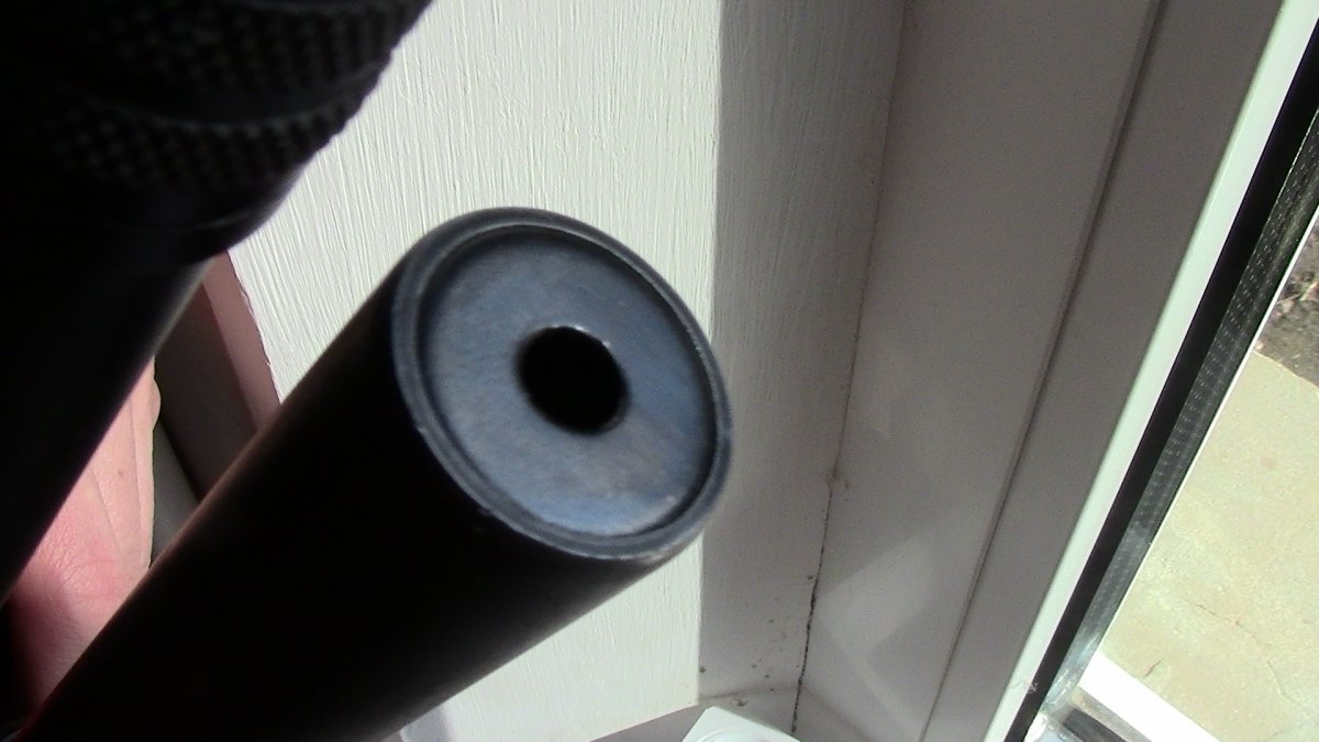

    Блин, у меня улетала эта заглушка. Правда помпу и так работает но факт, есть фактом.

    А я по глупости выковырял заглушку которая держит пружину, теперь пружина держится на этой шайбе с двумя ушками и выступом под палец))

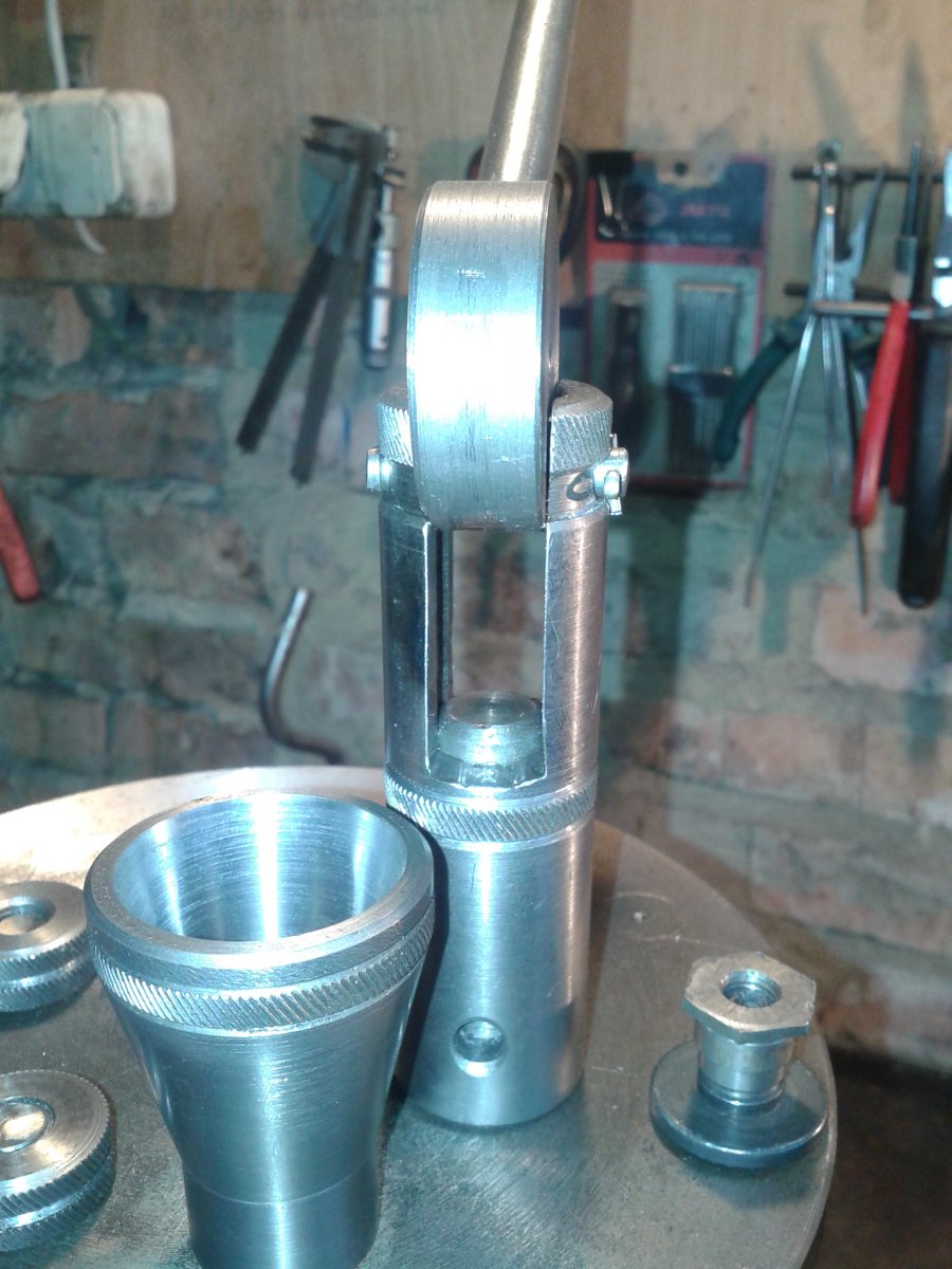

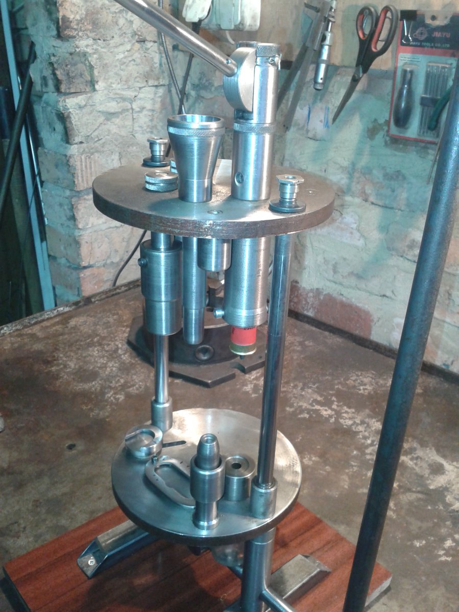

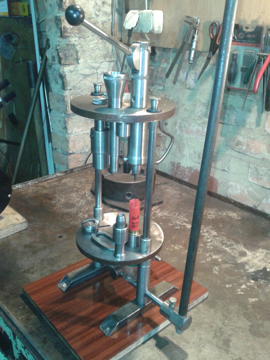

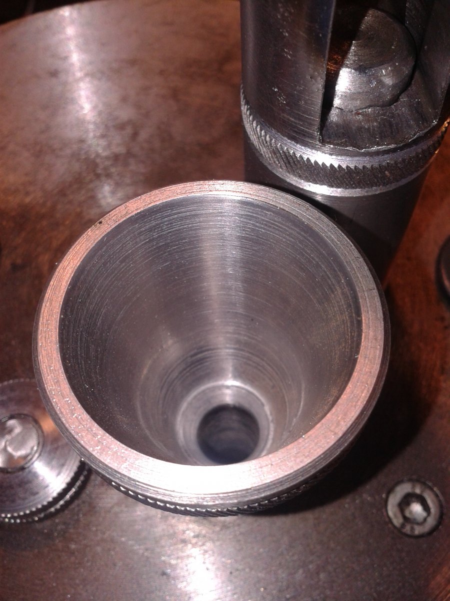

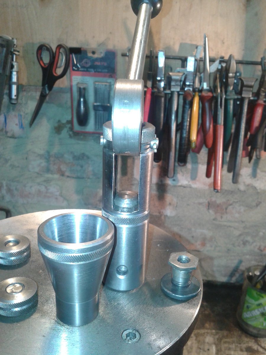

    украина

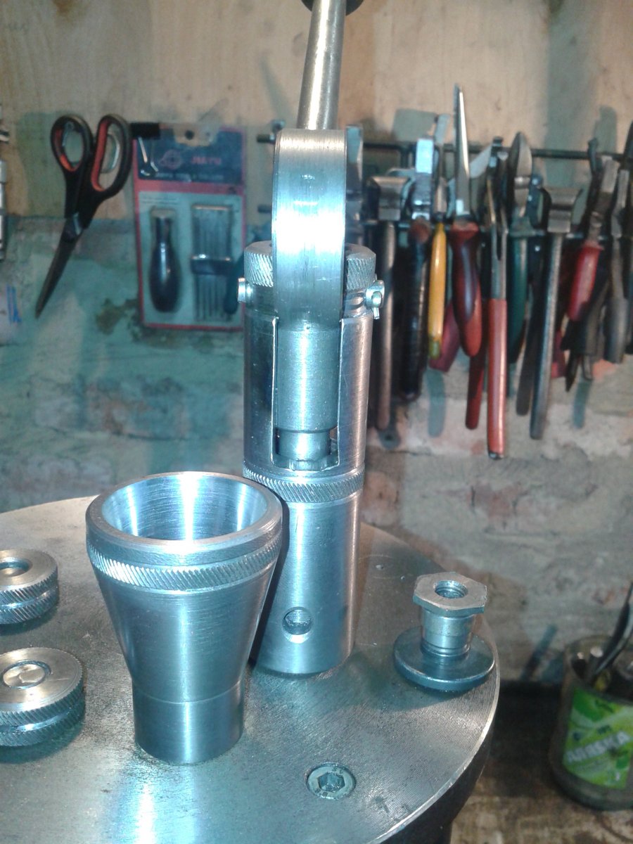

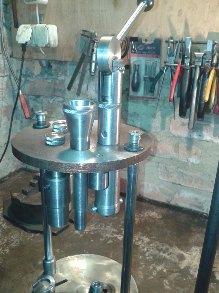

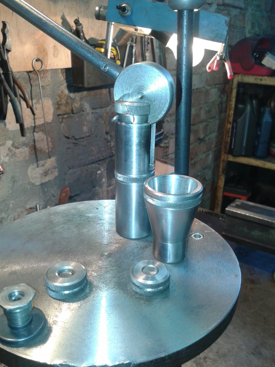

    Немного поковырялся в станке для релоада.Заменил шестагранные гайки на круглые с насечкой.Гайка на станции для засыпки пороха и дроби сделана в виде лейки.Большая шляпка на станции для выпресовки капсюля и опресовки донца заменена на эксцентрик с рычагом.Получилось очень удобно и технологично.Не надо грюкать по станку,повернул рычаг,и гильза вышла из оправки.Самому нравится.
    Параллельно продолжаю эксперименты со станцией для закрутки пули(докрутки дробового),пока результаты неочень.Когда получится,обязательно продемонстрирую.В проекте станция будет с электропиводом установлена на этом же станке.

    Бывают же у людей золотые руки!! Я вот под лилоад2 деревянную подставку второй гол все никак не прикручу.

    Почти как машина времени получилось))) Класс!

    У мене Узкон 16 Як таку заглушку можна піддіти і вийняти для мене загадка

    Вам дійсно не піддіти, ні витягнути :) Я мав на увазі стопорну шайбу, якої у Вас немає.

    Ой не ломайте. Она выглядит как шайба, а на самом деле это стаканчик, он вглубь магазина уходит на 1.5-2 см, я его выломал и очень зря.....
