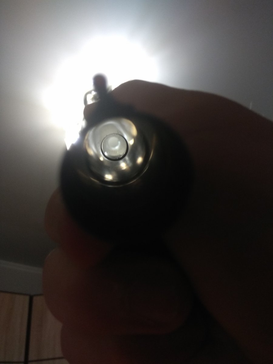

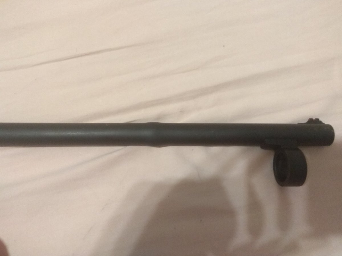

    Откровенно говоря стрёмно стрелять по причине того что не очень хотелось бы что бы его в руках при выстреле разорвало (((
    Говорили мне как то что есть умелец который восстанавливает стволы после поддутия и типо после этого они нормально функционируют. Но найти не мону
    Konrad86, Hamer2109, CHASER618 та 3 іншим подобається це.
  14. Savoy13
    Savoy13 Leutnant
    1.130
    Ukraine
    Не встречал, пока, но думаю дело не стоит результата.. хач хоть и "турок" но технологичная ружбайка, речь о стволе, на коленке не сделать , на производстве не позволят !

    Вот:
    https://reibert.info/threads/licenzirovannaja-masterskaja-po-remontu-oruzhija.451416/
    Не уверен что єто тот же мастер, но видел результат ремонта после кольцевого поддутия... ствол как новьій, по сути ствол - єто стальная труба, а металл терпит такие издевательства (кто с металлом работал тот знает), так что, я думаю, показать мастеру стоит...

    А від чого ствол піддуло?
  24. Odessit14
    Odessit14 Stabsfeldwebel
    837
    Odessa
    Я выше писал, серия выстрелов дробь и пуля и дробь... Вот пуля и застряла, а дробью ее выдуло(

    Мастер предложенный камрадом _AURUM_ из славного г.Запорожья,по моему зовут Миша.К нему года два назад,привозил на ремонт своё ружьё АТА АРМС знакомый товарищ из Николаева с похожей проблемой,вздутие перед местом резьбового вкручивания чоков.Говорил,что вылечили отменно!:smile_12: Я почему тогда интересовался,у меня на Хаче П/А была такая же хрень,но везти не стал,вышел из положения немного по другому.Но это как бы в прошлом...;) По этому друже Odessit советую попробовать обратиться!
