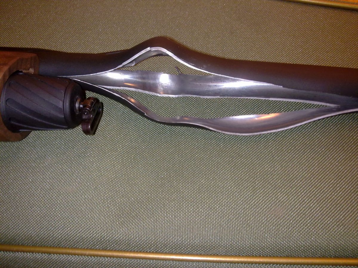

    Может немного не в тему, но столкнулся с проблемой(
    Надуло ствол на моем Хатсан Эскорт(((
    Посмотрел цену нового короткого ствола и понял что пойдет он у меня под утилизацию(((
    Теперь начал подумывать над полуавтоматов, что бы и бюджет был не заоблачный или какую то помпу, но наверное надёжнее чем хач.
    Хотелось бы услышать советы более опытных комрадов

    А при каких условиях? сколько настрела? чем конкретно стреляли?
    ... у нас тут Камрад реально стрелял шариками с подшипников... то да... а вы чем, самокрутом или заводскими?

    Стрелял самокрутами 32 грамма+ спортивная пуля дюплекс заводская
    Вот собственно во время скоростной стрельбы эта пуля сделала пшик, а после нее снова была дробь 32 грамма...(((
    Поэтому такая беда и произошла.
    Настрела было где то 3500-3700
    Из всего этого настрела почти все было самокрутом на круке или на нобеле д20
    Стрелял только 32 грамма дробь или 30 грамм пуля лиман...
    В общем если бы не модные патроны, жил бы мой хач и дальше ((

    Да,жалко. Но сам Хатсан тут точно не виноват. При таком раскладе
    будет такой же результат и с Моссбергом и с 88-м и с любым другим стволом.
    CHASER618, jimmy_tudeski, Большой Макс та 5 іншим подобається це.
  19. Savoy13
    Savoy13 Leutnant
    1.130
    Ukraine
    Куля попередньо не вийшла а ви її ще пихнули дробовим зарядом - результат піддуття.
    коли кулевий БП був заводський то тільки він є причиною! Якщо "самокрут" то також він!...
    ... тут рушничка ні при чому... станься це з будь якою помпою результат буде один і той же:)
    стволи деколи і так розриває... а у вас дрібниця
    як каже Surovyy - стріляйте далі.

    Друже,стреляйте себе пока на здоровье и не заморачивайтесь!Поверьте мне,ничего страшного с вашим стволом не произойдёт!

    Я это прекрасно понимаю(( и отлично понимаю что причина боеприпас, и если ты у меня такой трабл не случился, вряд ли бы менял ружье. Меня Хач устраивал полностью))
    И на пострелухах, и дичи из него набито было не мало
    CHASER618, рамзэс та Savoy13 подобається це.

    В смысле стрелять?
    У него поддутие по всей окружности ствола миллиметра в 3-5
    Из него можно стрелять??
    Вы серьезно?
    Если честно, я очкую))

    Скиньте, если можно, фотку сюда ... или мне личку

    Если не трудно,сфоткайте пожалуйста ствол вашего ружья в месте поддутия снаружи и по возможности изнутри...
