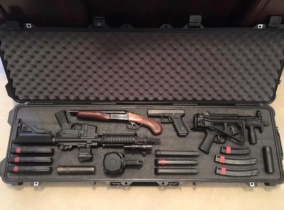

    Из серии - Найди лишнее.
    Все хорошо в этой картинке, кроме боезапаса 12К.

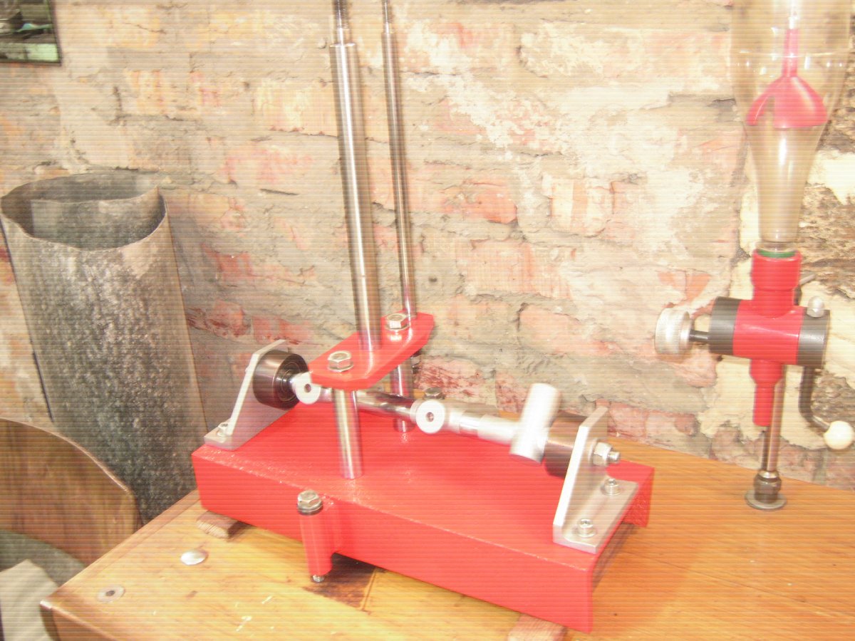

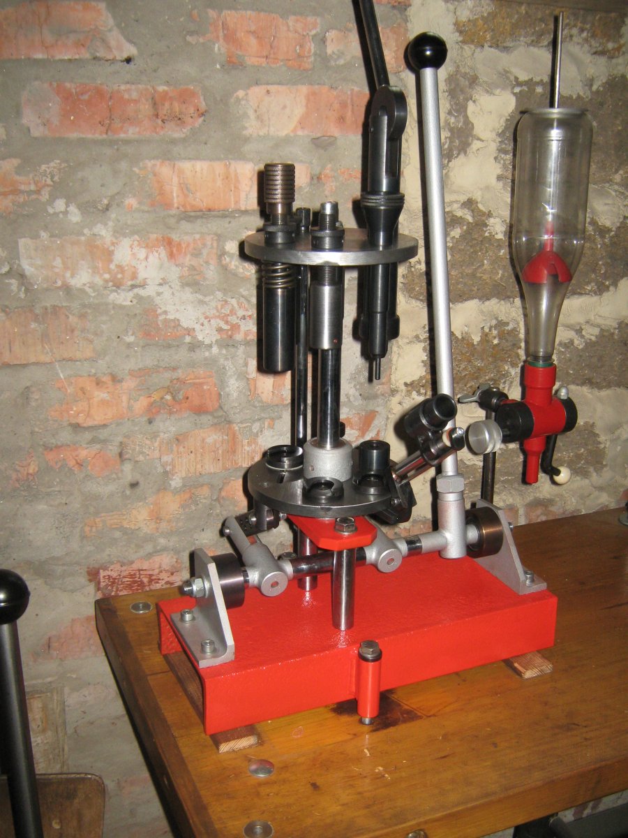

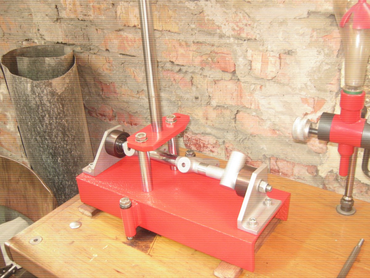

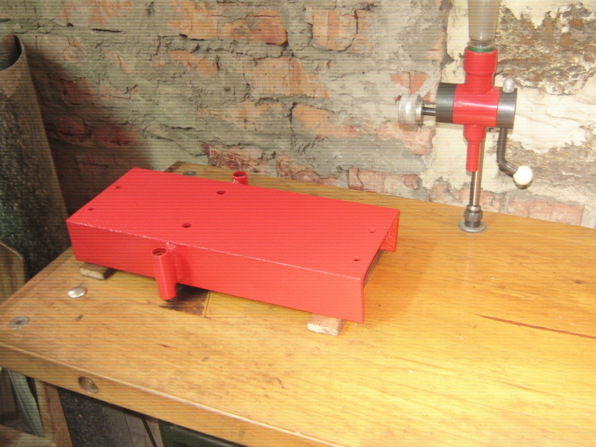

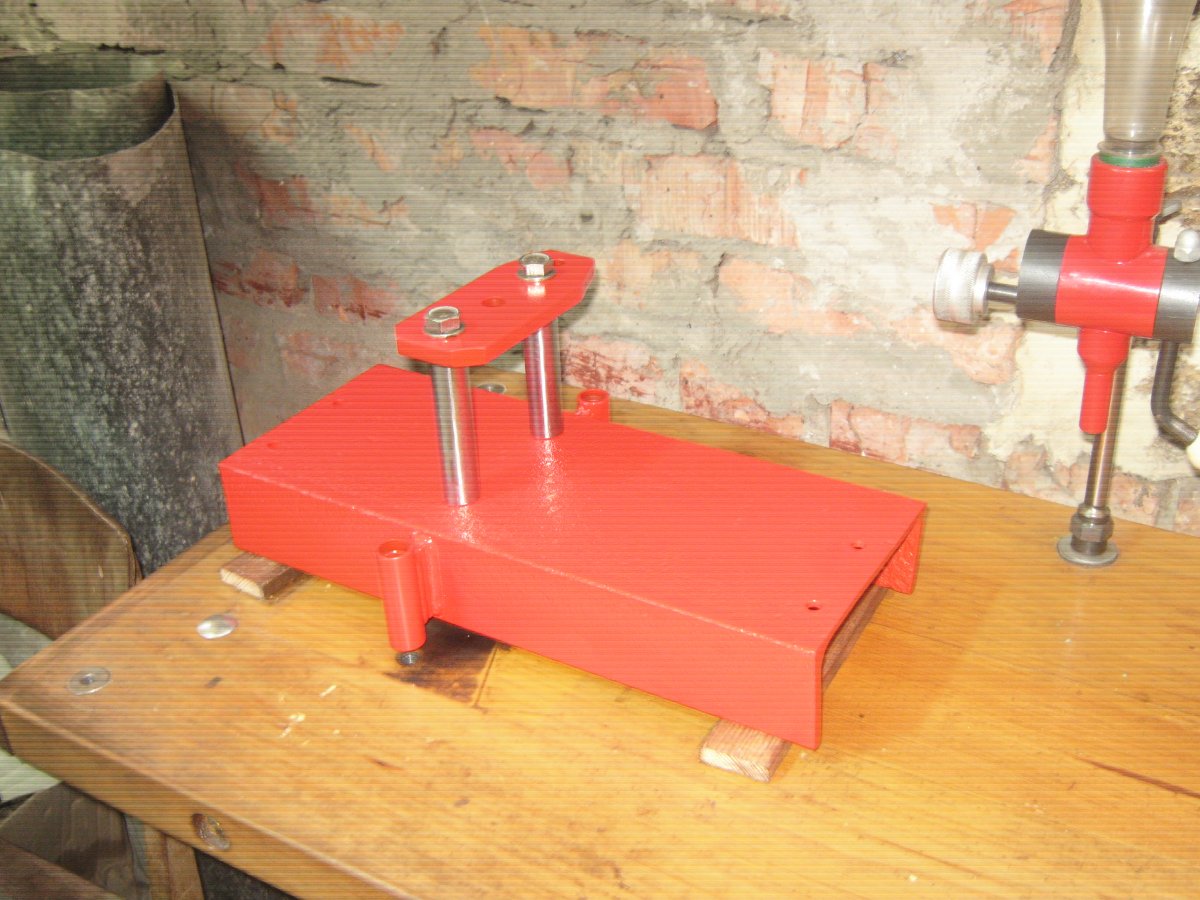

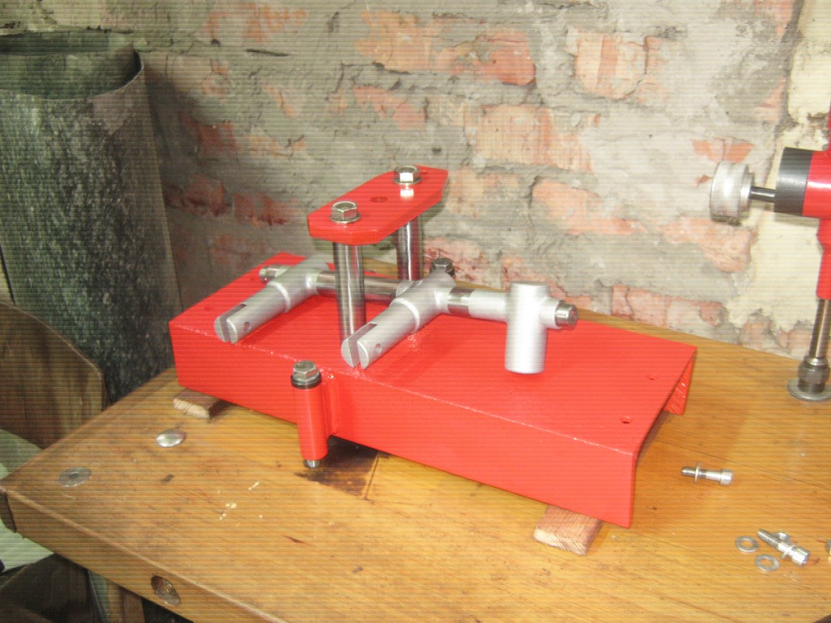

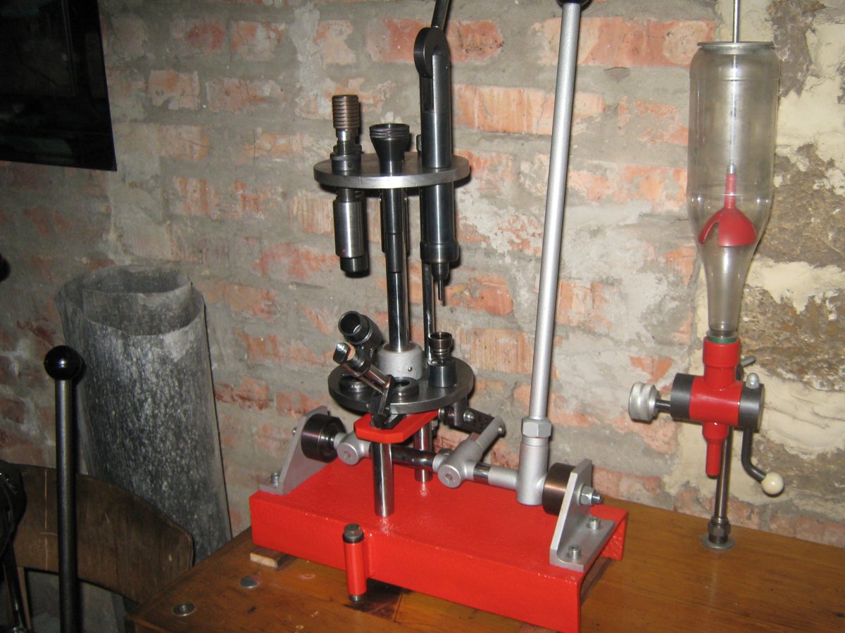

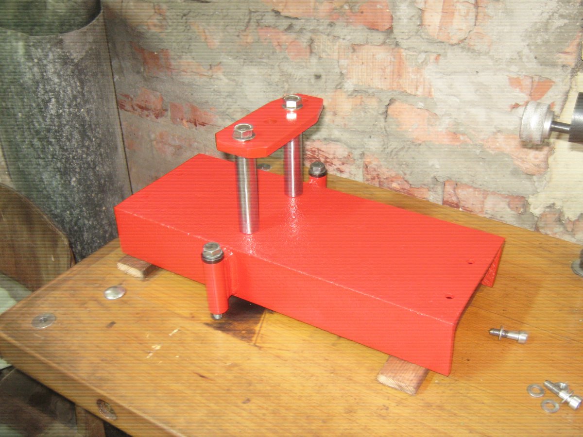

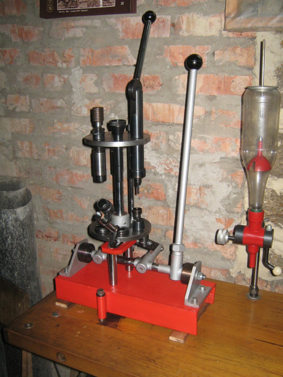

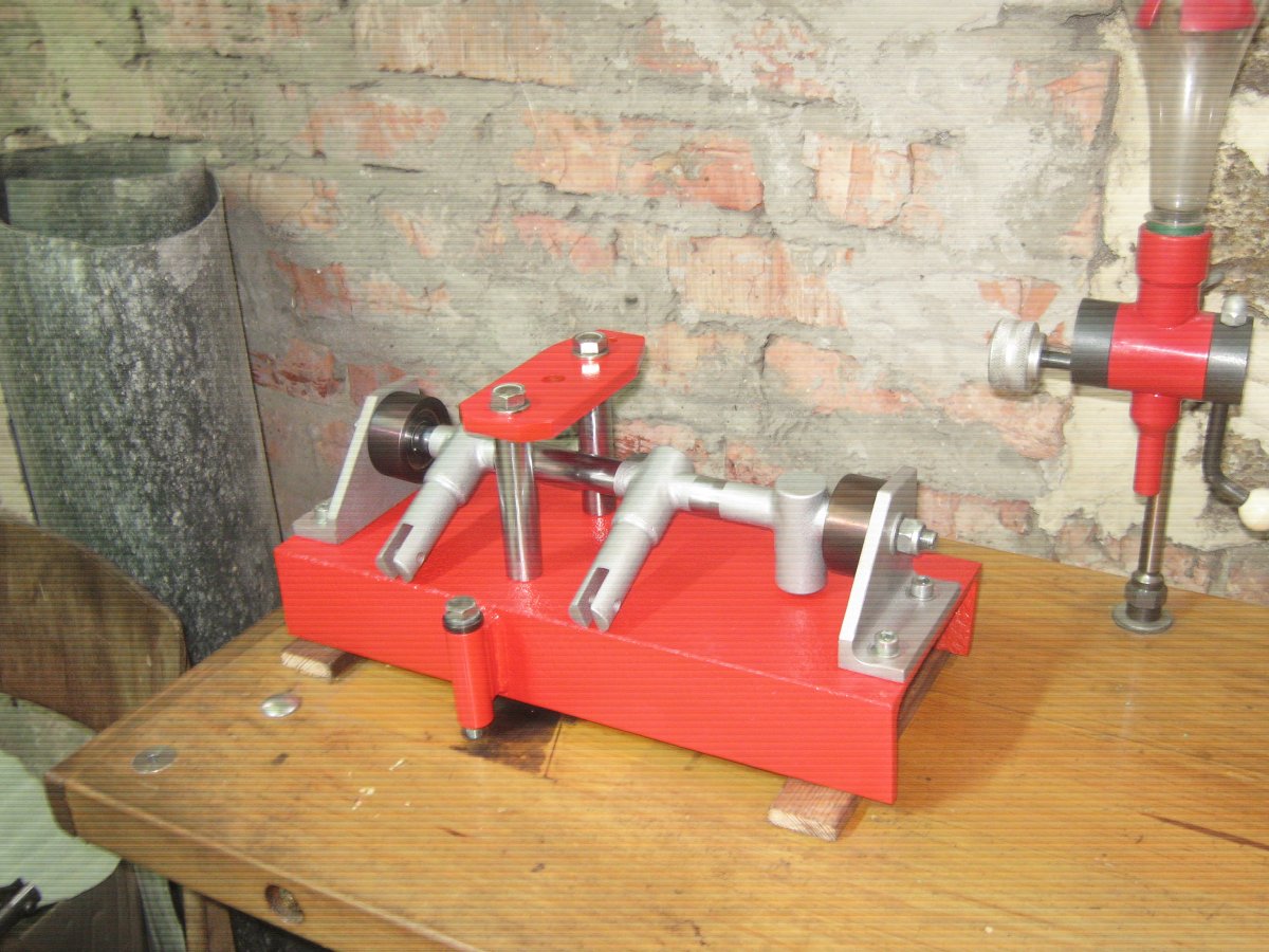

    Здравствуйте.Сегодня один из станочков покрасил и собрал.В принципе готовы оба.Но второй ещё нужно покрасить.Хотел сделать покадровую сборку,но техника подвела.Неожидано батарейки сдохли.Поэтому не сложилось как задумывалось.И из-за грозы вдобавок электричество кончилось.Последние кадры со вспышкой,но без общего света.Слегка темновато вышло.Извините.Вот фото.Это те станки,которые начал делать в марте.Получилось около трёх месяцев на два пресса.

    Ну, якщо доб"єтеся результату, то поділіться. :beer:

    Шедеврально! :smile_15:

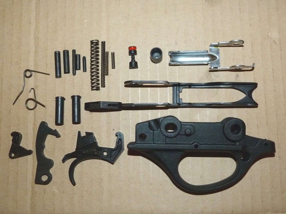

    На деяких помпах турках спусковий гачок при натисканні на нього йде не вертикально і "паралельно" стволу(приблизно), а значно вверх. Деякі власники щось роблять з УСМом щоб було як у хатсана і таргета. Хотілося б взнати, що саме, наскільки це складно і чи потрібно це робити взагалі. З повагою!

    Хочу попробувати ... чи вийде ХЗ... але як сказав один Камрад - "очі бояться а руки роблять"...

    Вважаю що в данному випадку, значення має сама конфігурація спускового гачка як деталі, конкретніше положення отвору під вісь...

    Помню мы этот вопрос со спусковыми крючками обсуждали на 544-545 страницах этой темы. Было подмечено, что из-за разной формы на разных ружьях, одни спусковые крючки (которые длинные и сильно загнуты внизу) удобнее пользовать с пистолеткой, другие (которые короткие с малым загибом) - с "веслом". Я так этот вопрос и не решил тогда - у меня стоит короткий крючок, а мне нужен длинный. Если у кого есть такой - куплю с большим желанием.
    ЗЫ. Тогда еще была мысль изготовить новый, но уж больно хлопотное это дело оказалось, деталь по форме непростая, не каждый возьмется делать. Пока оставил все как есть.

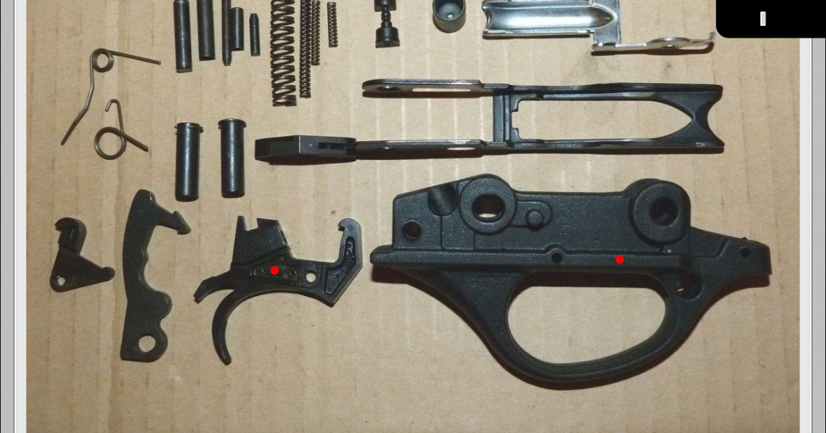

    Отже, щоб зробити пряміший хід, потрібно отвори під вісь перенести у місця, позначені червоним(приблизно)? На перший погляд, таке здається неважким у виконанні, але чи не відобразитися це на функціонуванні всього УСМ в цілому?

    Впринципі десь так, але треба перевіряти кінематику, щоб не накосячити. Я в таких випадках робив макети деталей з картону/оцинковки тощо, ставив на вісі, і ворушив, воно одразу показує, як правильно...

    Не тільки відобразиться, а практично зробить УСМ неробочим. По-перше, відстань від гачка до вісі зменшиться, а від вісі до шептала збільшиться - суттєво зросте зусилля спуску. По-друге, шептало, при натисканні на гачок, буде не ковзати по курку, а тягнутиме його вниз, стискаючи бойову пружину. І вже потім, якщо вистачить сил у стрільця, курок буде зриватись з шептала.

    Теж про це подумав. Отже залишається тільки гратися із кутом спускового гачка як писалося на 544-5 сторінці? Інших варіантів, я так розумію, немає.

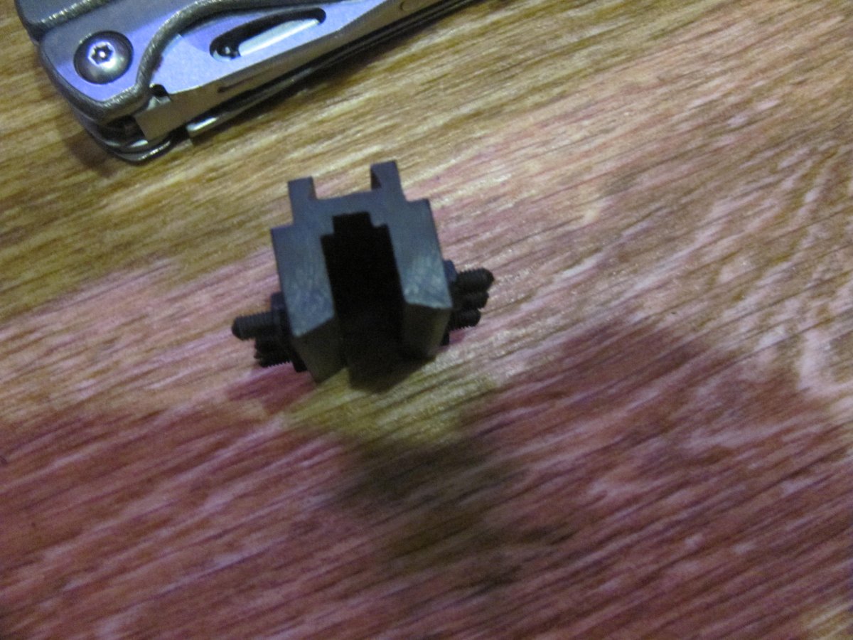

    Камрады подскажите плиз,хочу на Таргет х7поставить прицельное,но оно еще времен СССР, если снять пикатини накладку,то встанет ли на это крепление совковый прицел (крепление под ИЖ 27 и т.п.)
  26. feb73
    feb73 Obergefreiter
    77
    Николаев
    Если снять накладку с целиком и планкой, то под ней обнаружится стандартный ластохвост.
