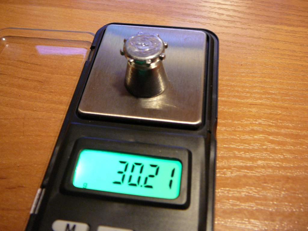

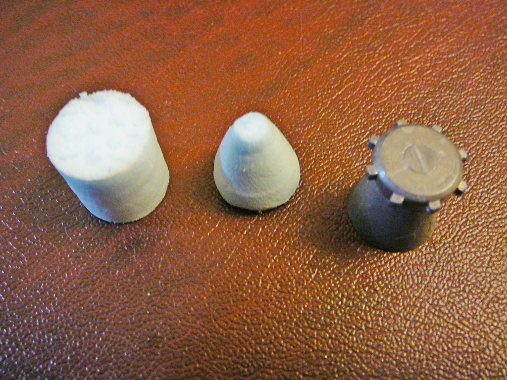

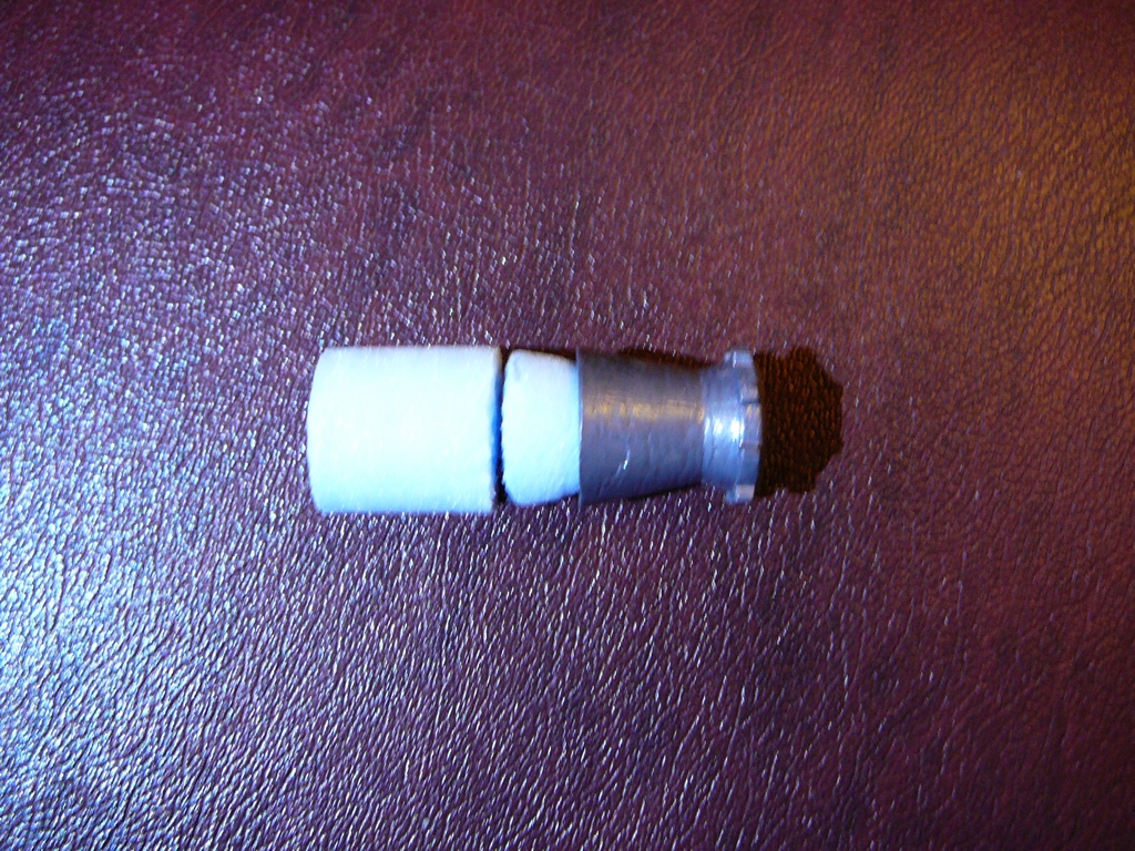

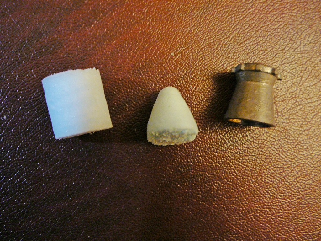

    Про парадокс ничего не скажу - никогда не стрелял такими пулями. А вот диаболо калиберная хорошая пуля при условии грамотного снаряжения. Основное правило - при снаряжении всегда заполнять внутреннюю часть хвостовика пули, чтоб он не мялся при выстреле. Заполнять можно по-разному - некоторые заливают парафином (при этом пуля утяжеляется), некоторые заполняют опилками (есть риск запорошить глаза при встречном ветре). Лично я заполняю пробковой крошкой или использую пенопластовые пыжи (как на фото). На порох ставлю п/э пыж-шашечку, затем полный пенопластовый пыж, затем самодельный конус из пенопластового пыжа, на него одеваю пулю и завальцовую закруткой. При этом можно не заморачиваться с точным подбором высоты пыжей - при закрутке пыжи сжимаются ровно настолько, насколько вы сжимаете их закруткой. Главное после снаряжения не давить больше на торец пули - можно провалить ее в гильзу. Конус из пыжа делается элементарно - сначала ножом делаете большую фаску на пыже (получается некрасиво), затем прокатыванием 3-4 раза между большим и указательным пальцем получаем почти идеальный конус. Поскольку все пули диаболо как правило достаточно тяжелые 33-36 гр., пришлось заказывать себе пулелейку под легкую пулю 30гр. Под такую пулю сыплю 1,5-1,55 гр. пороха Нобель Д20.
    harley 85, Dr.Gonzo, zmedik та 3 іншим подобається це.

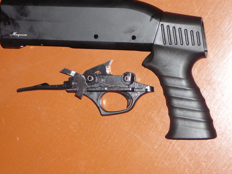

    Парни. Выявил одну приятную особенность. Те кто поставил антабку на пистолетку, УСМ можно снять не снимая пистолетку. Выбили пины и просто подаём затвор назад, и колодка выдавливается из коробки.
    Парторг та рамзэс подобається це.

    А с чего Вы взяли, что для снятия УСМ нужно откручивать рукоятку? У меня на ужике без всяких антабок и с прикрученной пистолетной рукояткой УСМ вынимается. Правда, для этого нужно сделать несколько движений вперед-назад и при этом потянуть УСМ вниз.
    Парторг та Dr.Gonzo подобається це.
  21. Dr.Gonzo
    Dr.Gonzo Major
    2.750
    Київ(Позняки, піраміда) Україна
    В том то и вся соль что с антабкой ничего дёргать не надо. Попробуйте поставить колодку назад не откручивая рукоятку, и не запихивая лоток в магазин)

    Ну не знаю, как у Вас, а я только что ради интереса попробовал несколько раз снять-поставить УСМ. Ставится еще легче, чем снимается, никаких засовываний в магазин.
  24. Dr.Gonzo
    Dr.Gonzo Major
    2.750
    У меня никак не ставился, мешала задержка затворной рамы. Будет возможность, снимите видео пожалуйста, реально интеретно!
