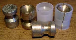

    У VohaStar на ютюбе гнутый из цельного прутка

    Не не картон - пластик похожий на тот, на котором делают рекламные вывески.
    Ну не по 400, а значительно дешевле - http://www.me-pro.com.ua/strelkovoe-snaryazhenie/paucher-4h12-kal.html
    Цена на изделие из кайдекса немного дешевле.
    Да, из проволки тоже вариант - но нужно очень прямые руки :) у меня не получилось согнуть хоть что-от вменяемое даже из алюминиевой проволки :)

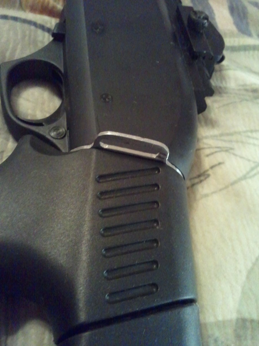

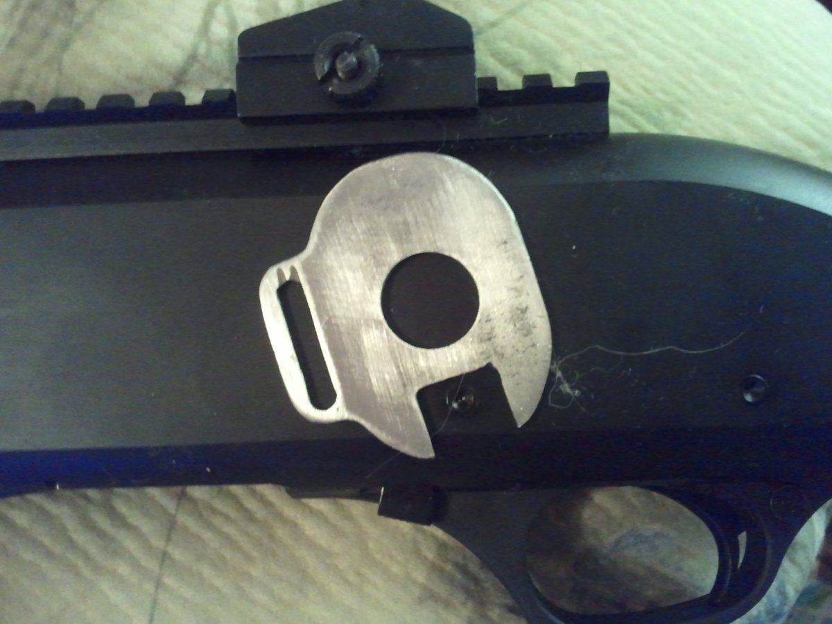

    Натхненний Максом (Dr.Gonzo), зробив собі антабку (beta-version) :)
    З інструментів - болгарка, свердлильний верстат, точило, надфіль.
    Стала чудово. Креслення викладу завтра, не записав не флешку.
    Тепер треба потренуватись у воронінні. Поділіться досвідом. Всякі клєвєри не розглядаю.

    Юра, на отлично!!! По поводу воронения, я использую пасту NuBlak №82, но это холодного воронения, типа клевера. Воронениене не стойкое.

    Протравить в хлорном железе, реобразователе ржавчины, кухонном ....Cilit
  11. _AURUM_
    _AURUM_ Major
    2.533
    Запоріжжя Україна
    Файно вийшло, але форма вуха не дуже вдала, під погонний ремінь підійде, а от під одноточковий з карабіном ні.
    Як на мене таке вухо більш вдале : 870-R-E-P-Q-C-1.jpg
    Заворонити можна у селітрі : http://forum.guns.ru/forum/24/707827
    Або придбати готовий розчин тут на форумі :https://reibert.info/threads/sredstvo-dlja-voronenija.351143/
    Парторг, Dr.Gonzo, Р а д і с т та 2 іншим подобається це.

    Вороню ржавым лаком.Воронение устойчивое.Процесс длительный,но пожаробезопасный.Цвет черный,или темнографитовый(зависит от марки стали,которую обрабатываете).

    Я свою антабку не воронил, а оксидировал в лимонной кислоте. Правда, она стала не чёрная, а тёмно-серая, где-то так.
    Держал в растворе около 2-х суток. Очень важно, особенно вначале, спонжиком стирать с поверхности появляющийся налёт. А в конце тщательно вымыть с мылом, желательно обработать содой и подсолнечным маслом и опять вымыть

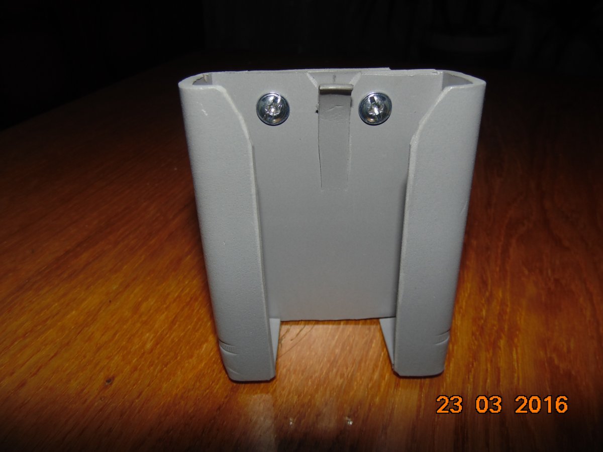

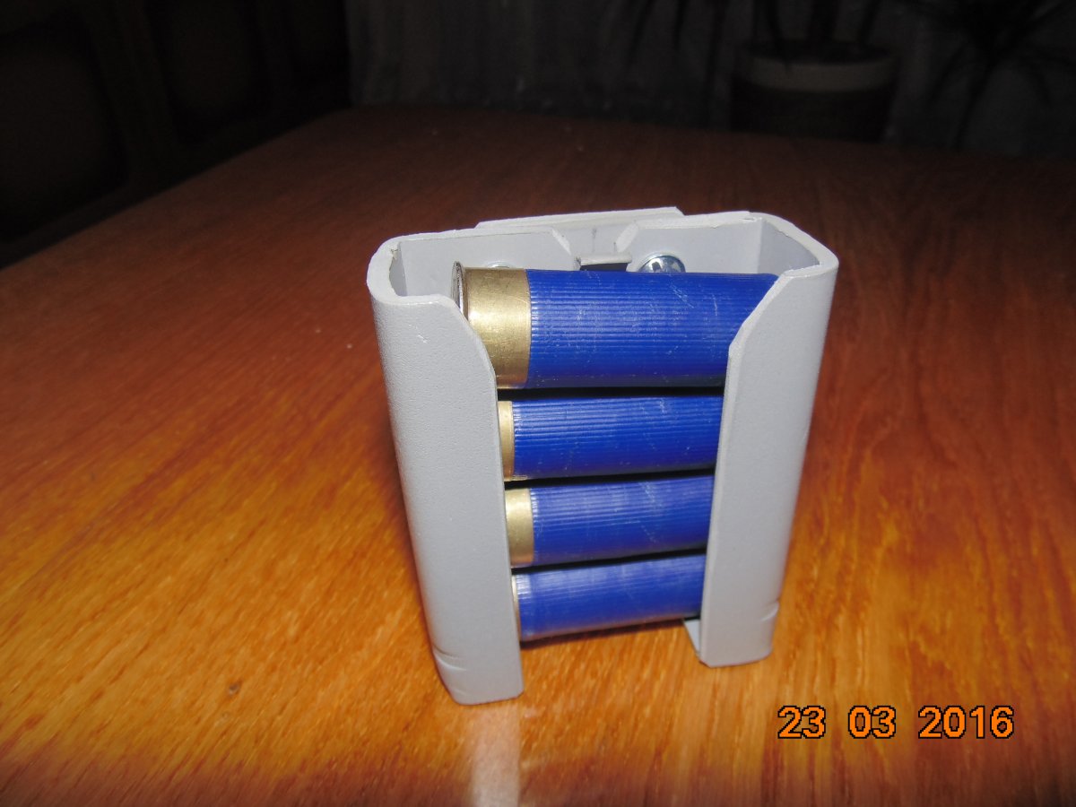

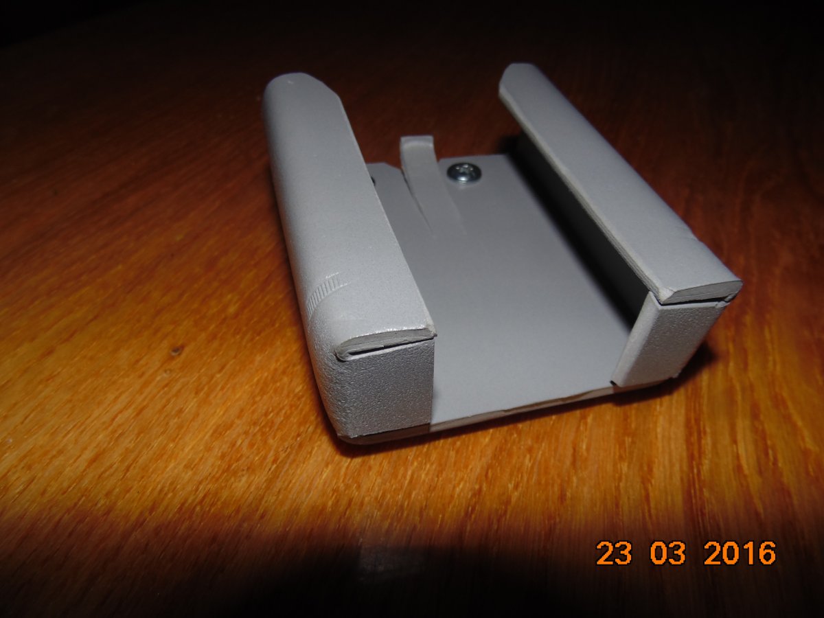

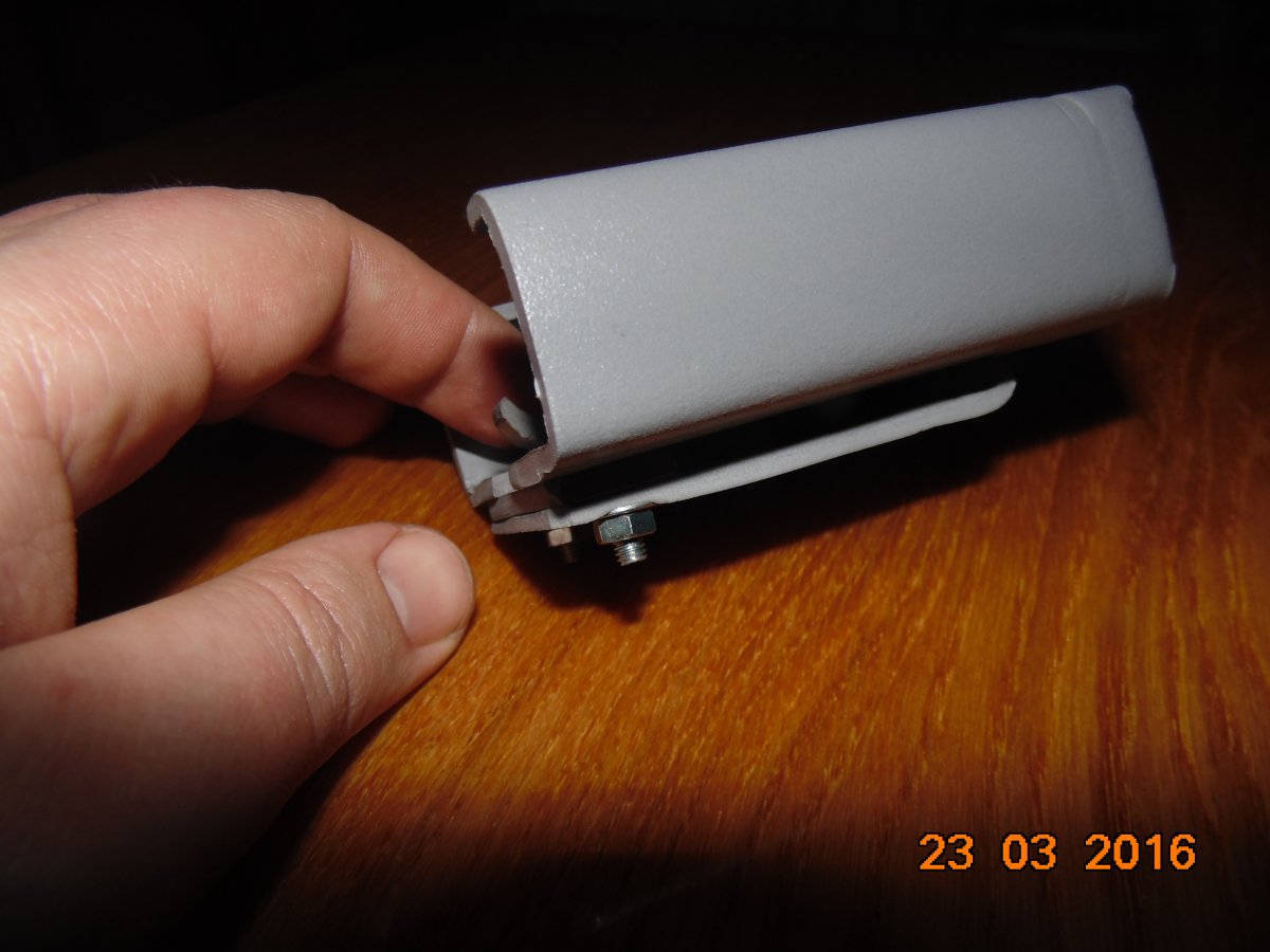

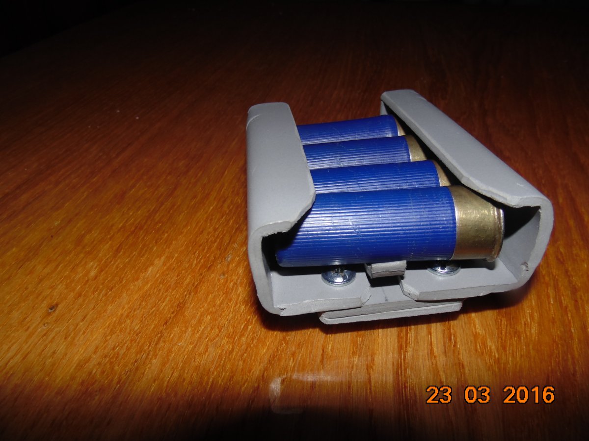

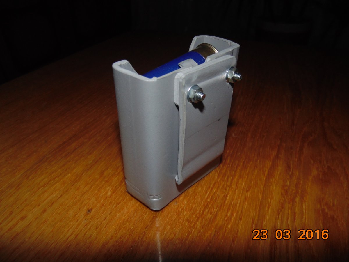

    На скору руку с кумом сделали "бета версию"
    DSC01678.JPG DSC01679.JPG DSC01681.JPG DSC01682.JPG DSC01685.JPG DSC01686.JPG

    маєте на увазі, що вухо завузьке для карабіна? З цікавості спробую Ваш варіант. Я вухо повторив таке як на атабці, шо напідствольному магазині. До речі - реміня ще не маю :oops:. А одноточковий на помпу - є сенс?

    так вороніння той є оксидація :) точніше - один з різновидів, ну й на побутовому слензі

    Я антабку собі замутив заради одноточкового реміня, під звичайний в мене на веслі стояла антабка... доречі передня теж під карабін замала.
    П.С. одноточка не завжди зручний, але його фішка у том,у що він (зазвичай), легко перестібаєтся на двоточку.

    Ко всем - будьте осторожны с такими антабками при использовании "весла", можно нехило повредить палец при стрельбе с левого плеча.

    Переднюю атабку раздвинул, просто взял и вбил в неё отвёртку по центру, окно увеличчилось. Про два-одноточку плюсую двумя руками! На рубеже ремень одноточка, ружьё подмышкой руки свободны. Идём к мишеням, перекинул на переднюю антабку, ружьё за спину, и руки свободны и ничего не мешает.
    Юра,а вот за это спасибо огромное!!!!
