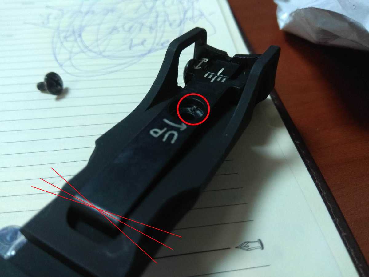

    Тоже слышал от коллег про проблему с низким целиком. Все верно Вы написали - лечили подбором более длинного винта с авторынка и длинной пружинки (кажется даже от авторучки)
    и на ось фольгу наматывали, слышал такой совет..

    Имел аналогичную проблему с Хатсаном МП, только плюс ко всему и криво посаженную мушку. Мушку изнутри стачивал дремелем и садил на холодную сварку, в ней заново нарезал резьбу и менял болт на размер меньше, все садил на фиксатор резьбы и все ок. А вот с целиком более хитрее пришлось действовать: 1. выбил распорный штифт, по диаметру отверстий, где сидит штифт подобрал сверло, чтобы туго заходило, обезжирил внутреннюю поверхность 2. Залил эпоксидкой отверстие в целике (там, где проходит штифт) и вставил туда ножку сверла, смазанную салидолом. Пока эпоксидка застывала подмазывал если стекала. Важно ровно сверло вставить, не обязательно по центру, а ровно вдоль отверстия. После того как все застыло сверло легко выбивается, излишки эпоксидки стачиваются надфилем. Ставим назад и забиваем штифт, который плотно заходит в отверстие. Шат и гуляние планки в прошлом ;)
    А на счет занижения, попробуйте пойти от обратного: если не получается завысить целик, то занизьте мушку. На Хатсане она немного регулируется по высоте болтом и я ее легко настроил.

    Сразу видно, камрад, что руки у вас растут из правильного места! :smile_12: Только одно замечание - эпоксидка (как и холодная сварка) не любят высокой температуры, т.к. размягчаются. Неизвестно, как она поведет себя при сильном разогреве ствола.

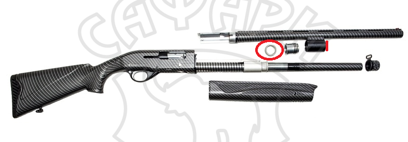

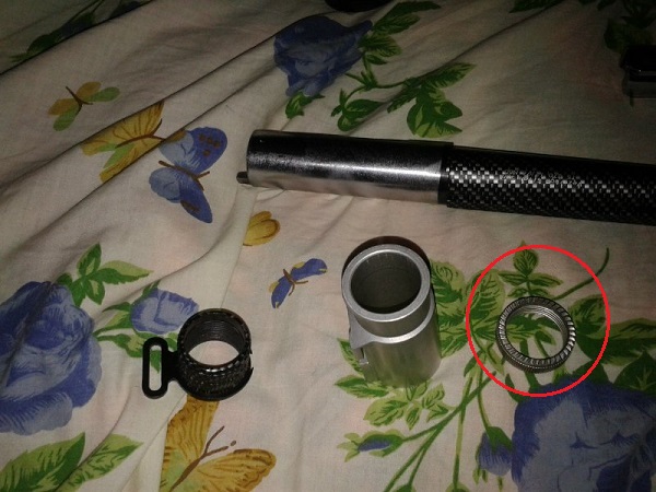

    Значит таки не даром у Узкона ствол прикручен дополнительной гайкой,после которой цевьё прикручивается ещё одной и тем самым создавая двойную фиксацию ствола!;)

    єтого даже не знал? а где первая гайка? на входе в ствольную коробку?

    Когда вставили на место ствол,прикручивается тонкая гайка,потом одевается цевьё и затягивается уже широкая гайка с антабкой...
    На фото красным обведена гайка,которой прикручивается сам ствол...
