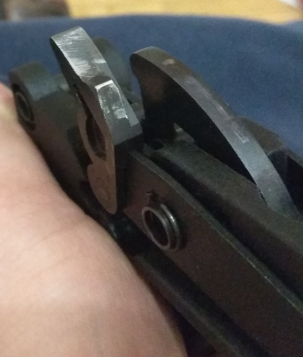

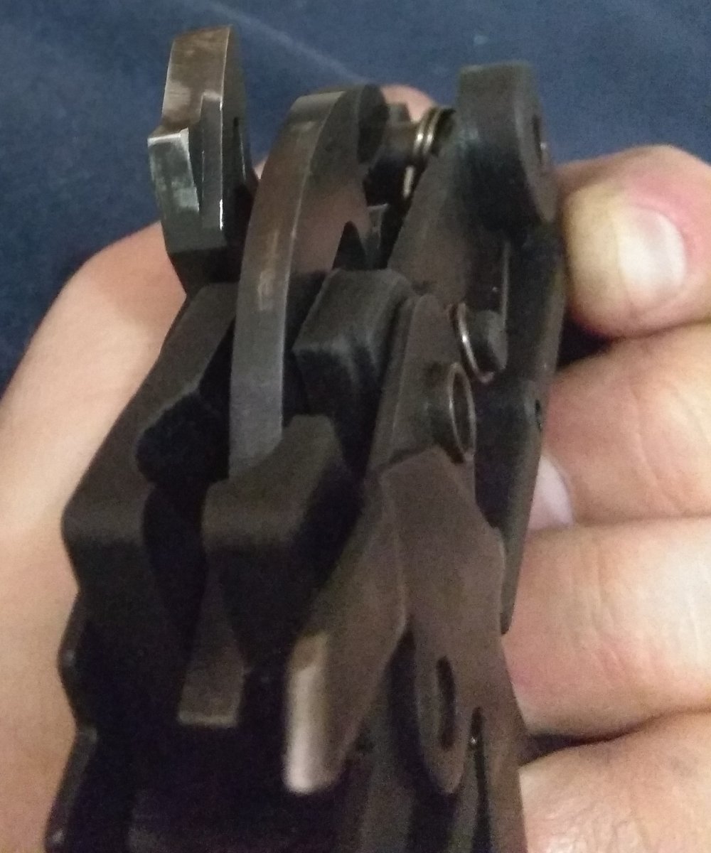

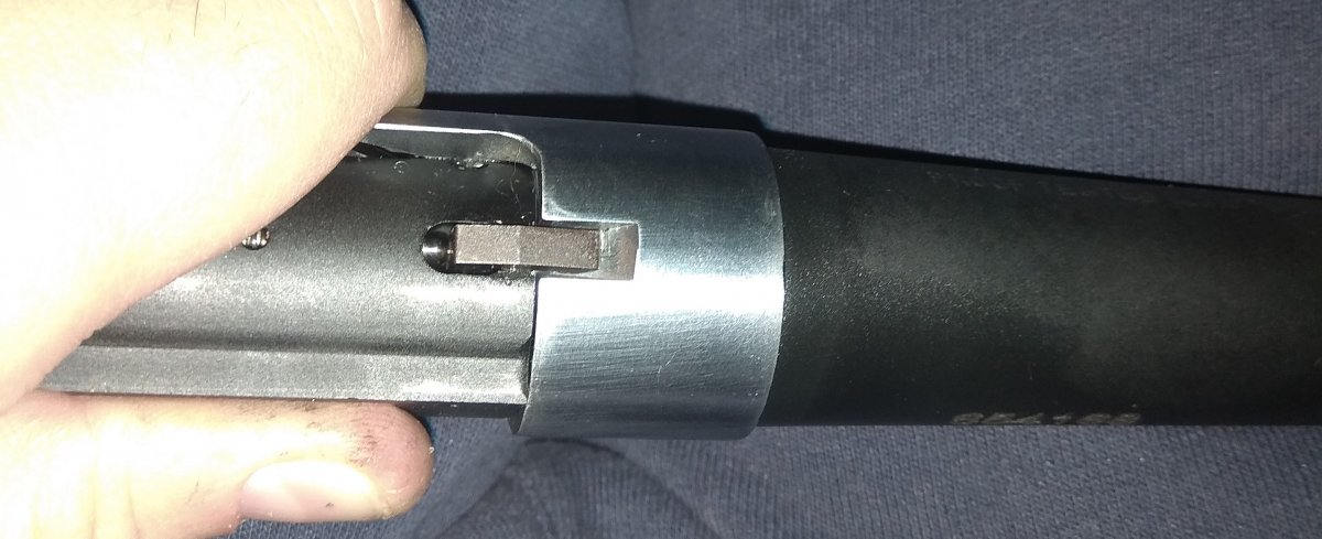

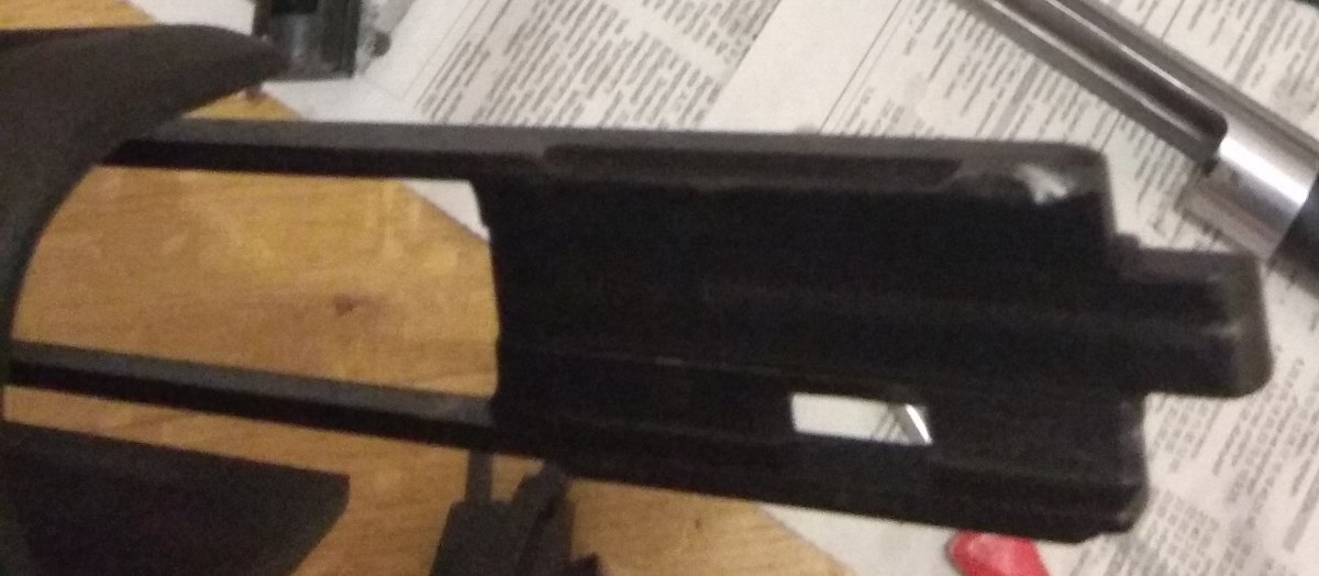

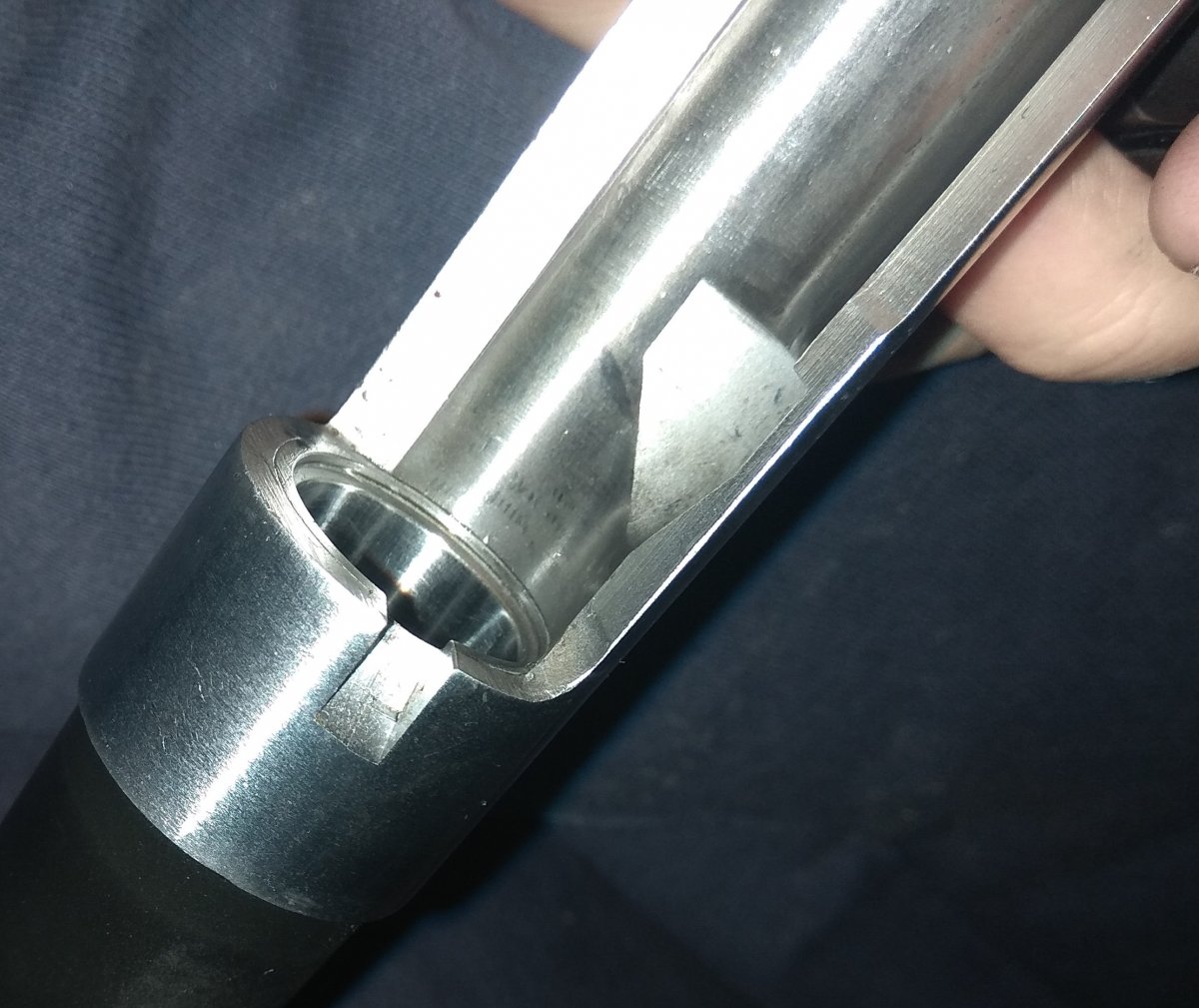

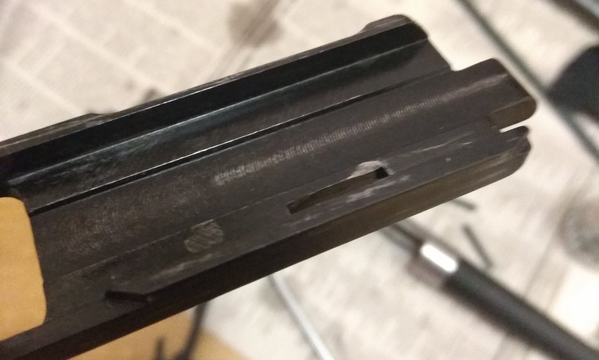

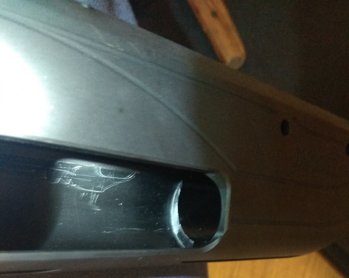

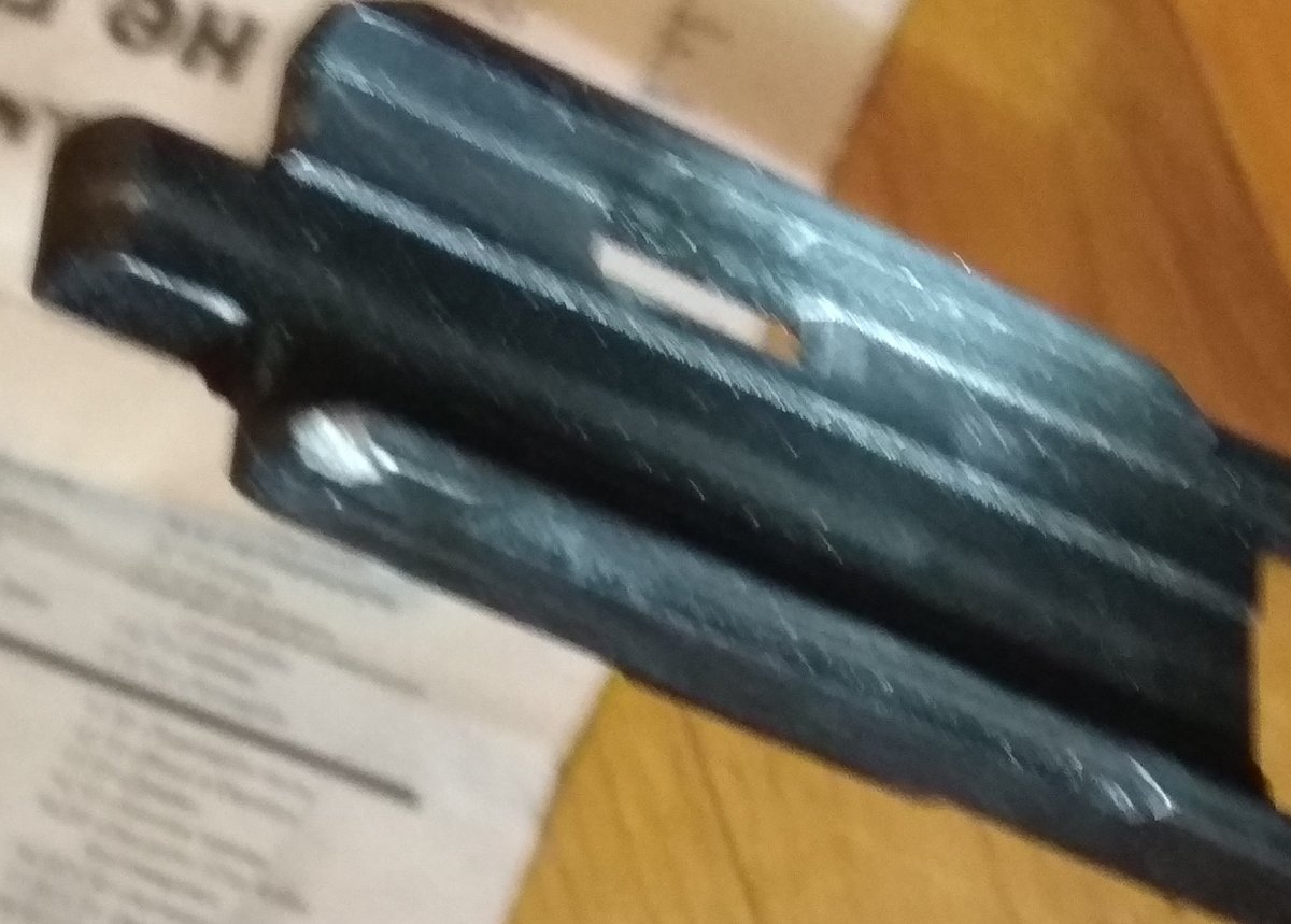

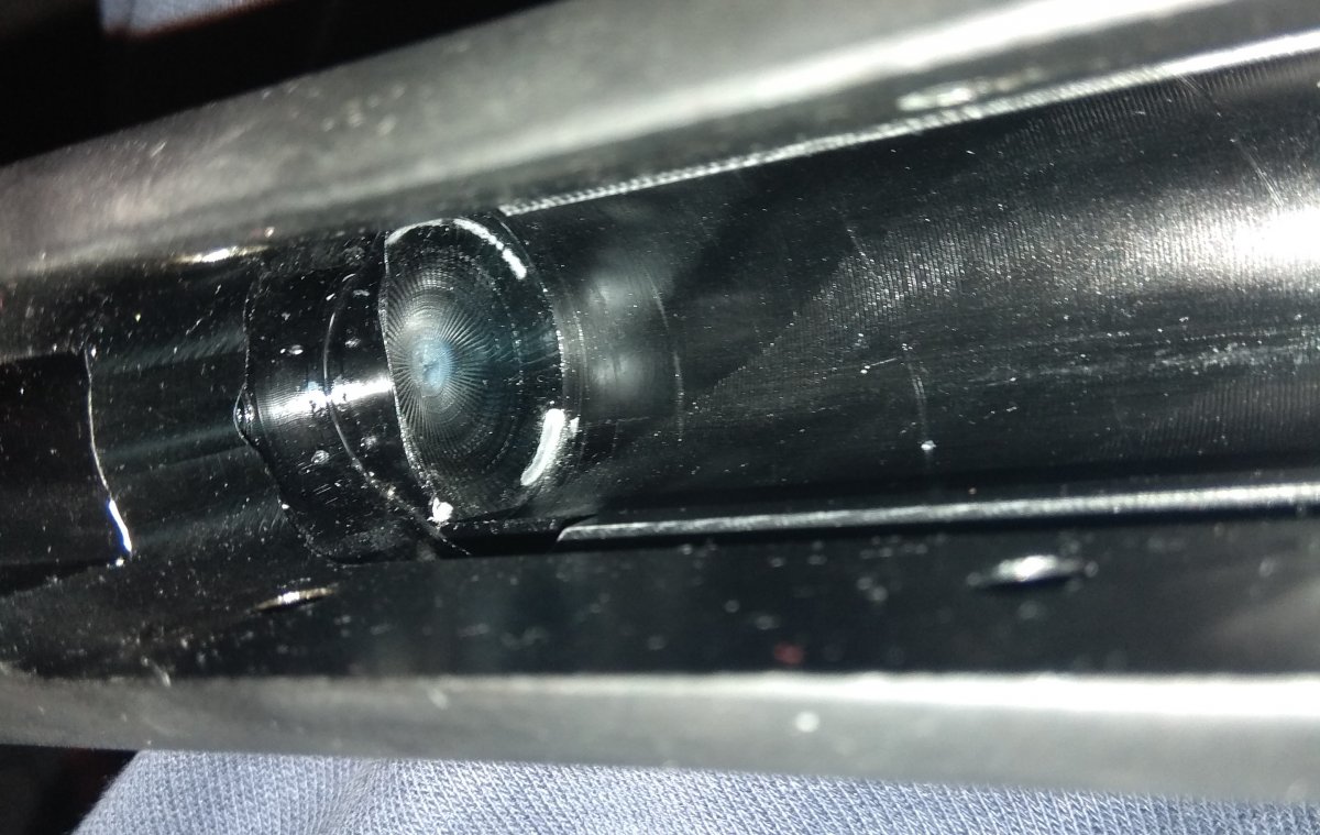

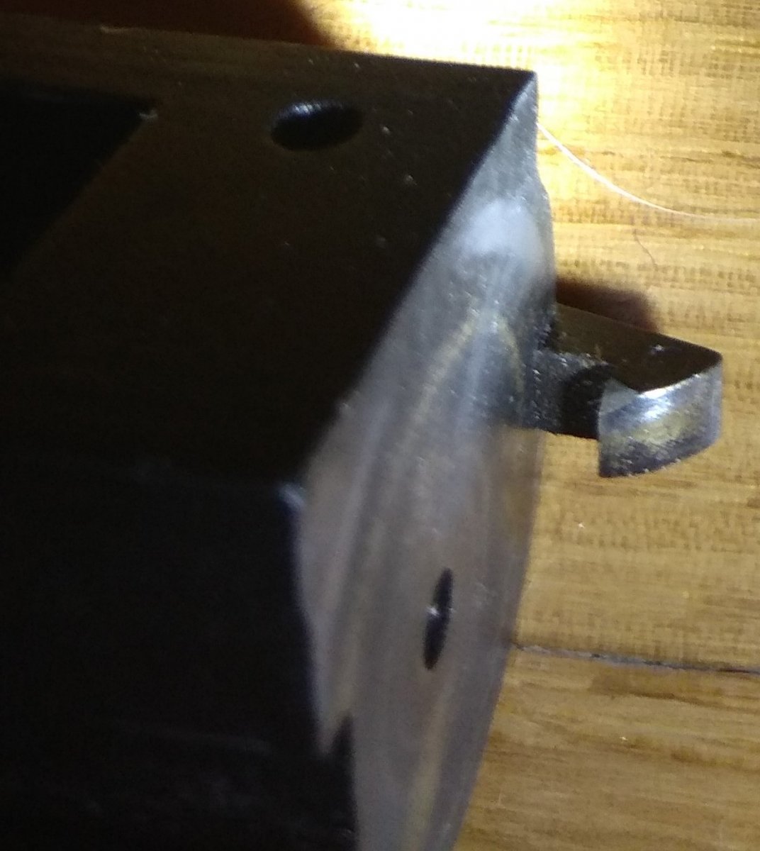

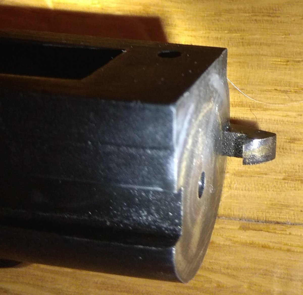

    Коллеги, имею вопросы по Hatsan Escort Aimguard. Наблюдаются частые задержки из-за невыброса гильзы. Как правило ее переворачивает на 180 градусов, но она остается в окне, и ее приходится выковыривать. Есть вероятность, что это моя нечеткая работа цевьем, но меня смущают следы износа при отстреле всего 200 патронов навеской 21, 24 (RIO) и 28 г (BlackMark). Похоже, что зуб экстрактора частично стерся из-за неровного пропила в стволе, в который он ложится при закрытом затворе. На одной из тяг цевья какой-то странный износ будто надфилем в 2х местах подпиливали. Тыльная часть ствольной коробки как-бы стерта затвором- при разборке там был паста (алюминиевый порошок + остатки смазки). На стволе толи скол хромирования, толи еще что-то (не понял, но стереть не удалось). Остальное на фото.
    Вопросы:
    - Что является причиной задержек? Могут ли имеющиеся дефекты быть причиной плохой экстракции?
    - Является ли имеющийся износ нормальным? Следует ли обращаться за ремонтом по гарантии?

    Не переживайте! Всё у вас с ружьем нормально, єто не износ, просто трущиеся поверхности притерлись одна к другой.
    А чтобьі гильзьі нормально єкстрактировались нужно єнергично работать цевьём.
    рамзэс, Savoy13, Romych та 4 іншим подобається це.

    Промыть канал и пружину, подпружинивающую зуб экстрактора...можно ведешкой (разбирать ничего не надо). Может там грязь скопилась. Ну и глянуть отражатель.....
    рамзэс, Savoy13, Hamer2109 та 2 іншим подобається це.

    Да не стерся он :). Это у него такая форма и есть.
    Не переживайте, просто притирается, как уже выше сказали.

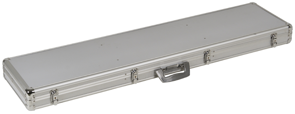

    И, снова - вопрос по сейфу. Естественно - дурацкий (как же, без этого?).
    И, ещё:
    В чём же, тогда, принципиальная разница между сейфом для оружия и, скажем, металлическим оружейным кейсом? :eek:
    Про то, что оружейный кейс предназначен, исключительно, для переноски, а, например, не для ХРАНЕНИЯ оружия - нигде, ничего, не нашёл.
    И, ещё: "специально изготовленный для хранения оружия" - подразумевает (но прямо не указывает на) лицензированный вид деятельности, либо - кустарно, лично, произведенный, "специально для этой, вот, винтовки" - также, уместен?
    Как по мне - второе, что, к тому же - многократно подтверждено наличием беспроблемных самодельных сейфов у ряда владельцев оружия.
    Получается, можно просто, собрать из кусков (или купить втридорога) компактный и элегантный кейс, вместо оружейного шкафа и чехла?
    Хм... не могу понять... Где я ошибаюсь-то?

    Специально для оружия, имеется ввиду, что только для оружия. А не общий железный ящик, куда имеют доступ другие члены семьи. Любой самодельный, заводской, кооперативный металлический закрывающийся ящик от которого ключ только у вас. Толщина стенок, тип и количество замков, фиксация к повкрхностям для юзеров не регламинтированы.

    Интересные мысли. Если речь идёт о том, что на вас уже составили админ. протокол по 191 КУпАП (нарушение правил хранения оружия) и направили его в суд для рассмотрения, то только суд будет решать является ли металлический кейс металлическим ящиком или сейфом, специально изготовленным для хранения оружия. Ну или на крайняк назначат по этому кейсу экспертизу и сошлются на мнение эксперта при вынесении решения.
    Моё мнение, что формально да, металлический кейс - это металлический ящик, специально изготовленный для хранения (переноски) оружия.
