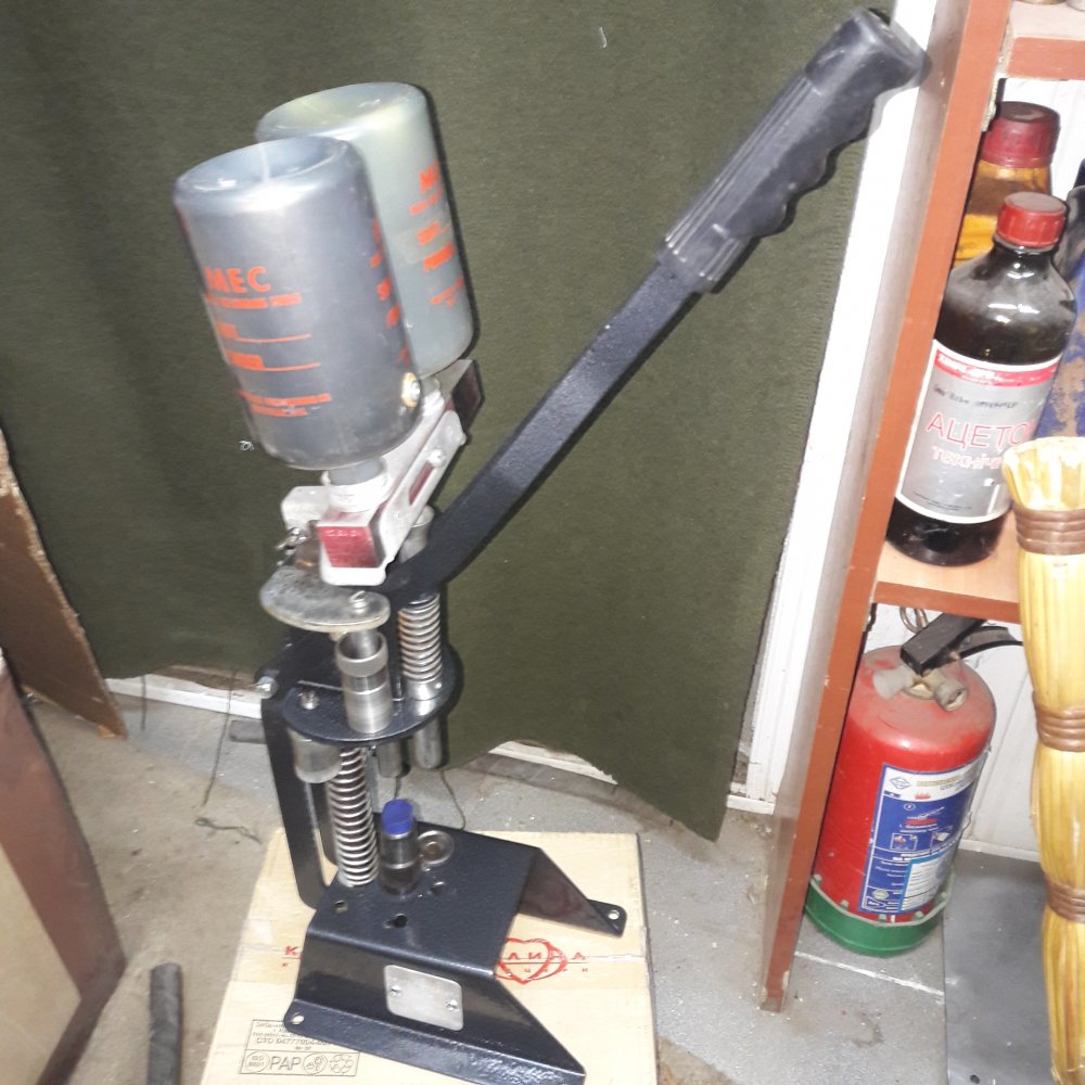

    Ей вращение не нужно.На моём станке этап подрубки тоже отсутствовал до вчера.Это как кушали вы только ложкой,а теперь в сервировку ещё и вилку добавили.Раньше тоже вроде голодным не ходил,но с вилкой как-то интересней.:D

    Уже.Сделал.Копия на фото-моих рук дело.:)

    Ром, а на сколько копия подрубки заворачивает бурт?

    Это проблема.Нужно длинные "чулки" делать,на всю длину гильзы.(имхо).Себе именно так и сделал.

    Копия сделана с оригинала.Работает так же.Об испытаниях могу сказать подробней с недели,когда получу отзыв от заказчика.

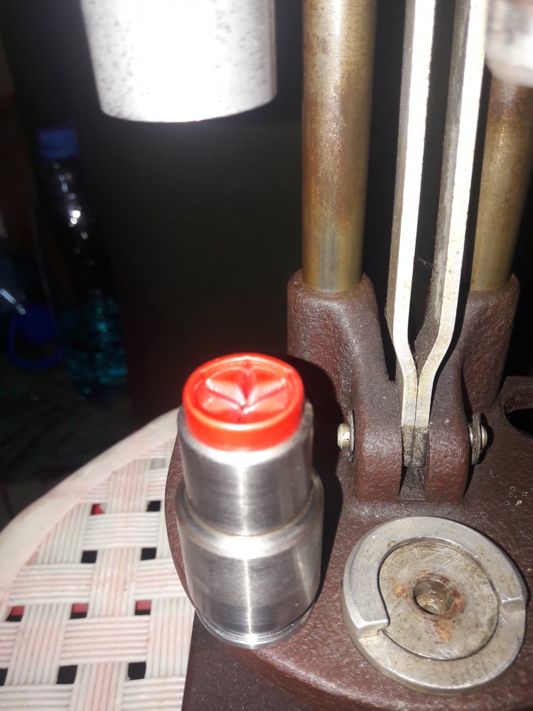

    А Вы на фото выше гляньте,гильза номер 3,примерно вот так работает.

    Ну моя примерно также, только глубже......
    А шо там по чулкам?????
    рамзэс подобається це.
  20. рамзэс
    рамзэс Major
    17
    33
    2.462
    украина
    "Чулки"-это длинные направляющие,в которые вставлены матрицы.Вот обратите внимание на станок на видео.Там видно,как гильза полностью исчезает в "чулке",когда с ней работаешь.

    Примерно догадывался, но как быть с разными юбками? Разные чулки, или как вариант сделать кольца на резьбе, чтобы удлинять чулок типа от Т5 к Т2 ?

    есть ещё вот такой вариант, когда гильза снаряжается в металлической втулке (не знаю, как правильно назвать - гильза, царга)

    но я на Лии - сначала прогоняю все гильзы через станции 1 и 2 (декапсуляция, обжимка, капсуляция
    потом, через весы отвешиваю порох
    следом все проходят через "баскетбольное кольцо" - вставка ПК, засыпка дрови (с контролем на весах)
    потом - звезда и финальная с копейкой
    и финализация - гаепом
    а когда гильза во втулке, то её каждый раз вытаскивать - гемор, а надо делать полный цикл на гильзе, потом уже браться за следующую...

    Это слишком сложно,делать резьбовые регулировки.Чулок делать под юбку средней длины,низ чулка прослабляется на 0.4мм.,т.е.,если диаметр гильзы 20мм.,то чулок внизу делаем 20,4мм. на глубину 10мм.Если будете работать с гильзой,у которой длина юбки ниже,то зависшее в воздухе тело гильзы будет иметь длину всего 5мм.,очень трудно сломать на такой длине,к тому же дальше,чем 20,4мм. всё равно не пойдёт.

    Тоже отличный вариант.Один "чулок" для всех станций.

    Только у МЕСа стакан последней станции опускается ниже половины гильзы, вот если бы его сделать более "строгим" и чтобы наезжал на юбку.....
