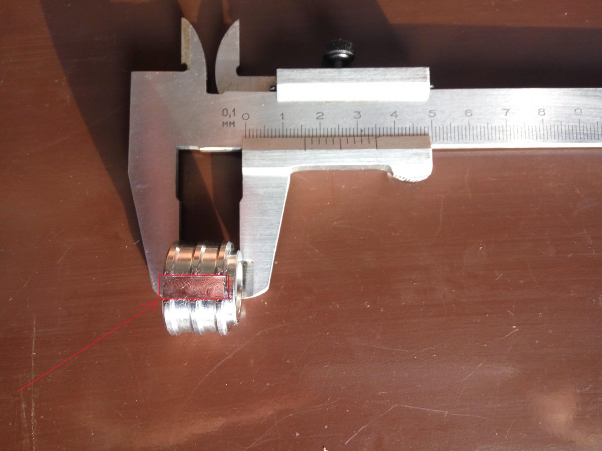

    в том и суть бронзового, чтобы он стачивался при трении и не стачивал трубу магазина
    а когда стальной подаватель ездит по стальной трубе - тут уже возможны варианты (при активной эксплуатации)
    подаватель поменять проще, чем магазин ))

    так, кого вы знаете у кого стерся магазин? )))) А еще бывает коробка стирается, потому - затворы надо тоже с бронзы делать, проще поменять затвор, чем коробку )))

    Скоро я вижу спор о бронзовом или нержевеєчным подавателем может дойти до абсурда... что бы стереть трубу магазина представляете сколько нужно выстрелить патронов?? Перфекционизм это хорошо но в конкретном случае... думаю не уместен, поправьте если чего не прав.

    просто пересказал то, что слышал в ролике у Артёма Митрофанова, где он рассказывал, почему решил поставить бронзовый подаватель.

    Так отож, це може десь хтось теоретично припустив за законами фізики , що внаслідок експлуатації стального подавача магазин стане не придатним внаслідок тонкої стінки труби.
    Одне не ясно який термін людина планує собі для активного користування?, 30 років??:)

    Тада предложу и свои варианты:
    !.Оловянистая бронза.
    2.Капролон с молибденом.
    Последний ещё и лёгкий.
    Konrad86, Умка, SBurS та 4 іншим подобається це.

    Тут Ви трохи вільно трактуєте поняття тертя :)
    Пара бронза - сталь забезпечує краще ковзання. В цьому суть, а не в стиранні :)

    Згідний,але у випадку з подавачем матеріал бронза vs нержавійка не дуже суттєво, а Роман пропонує капролон - взагалі прекрасний варіант.

    Ну як Вам сказати... Вдвічі - то суттєво, чи не суттєво? ;)
    Може, для магазину рушниці й не суттєво.
    Поліамід теж доволі компромісний варіант. Я б віддав перевагу нержавійці перед ПА.

    Ну так він може бути будь яким, я в хатсані навіть акриловий бачив. А ідеальний - бронза.

    Подаватель должен быть легким. В идеале аллюминий с тефлоновым покрытием.

    Скрежет пружины лечится её заменой на тюненую, с тефлоновым покрытием. И не ржавеет и не скрипит. Или хотя бы обработать её тефлоновой сухой смазкой.
