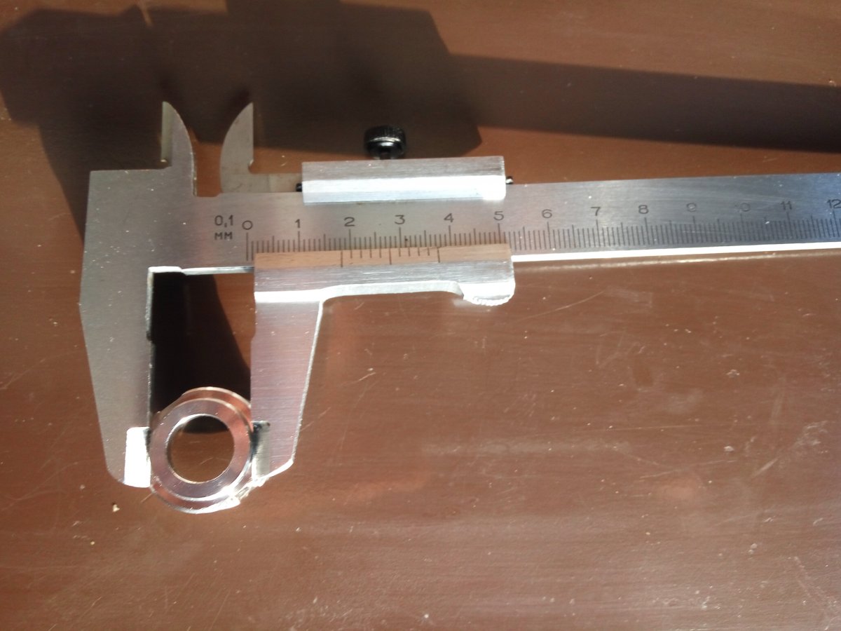

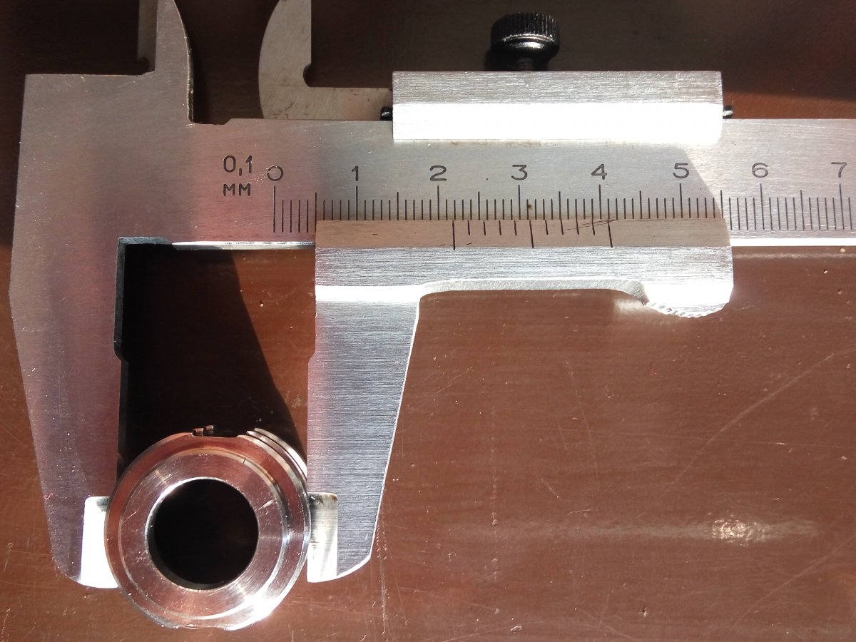

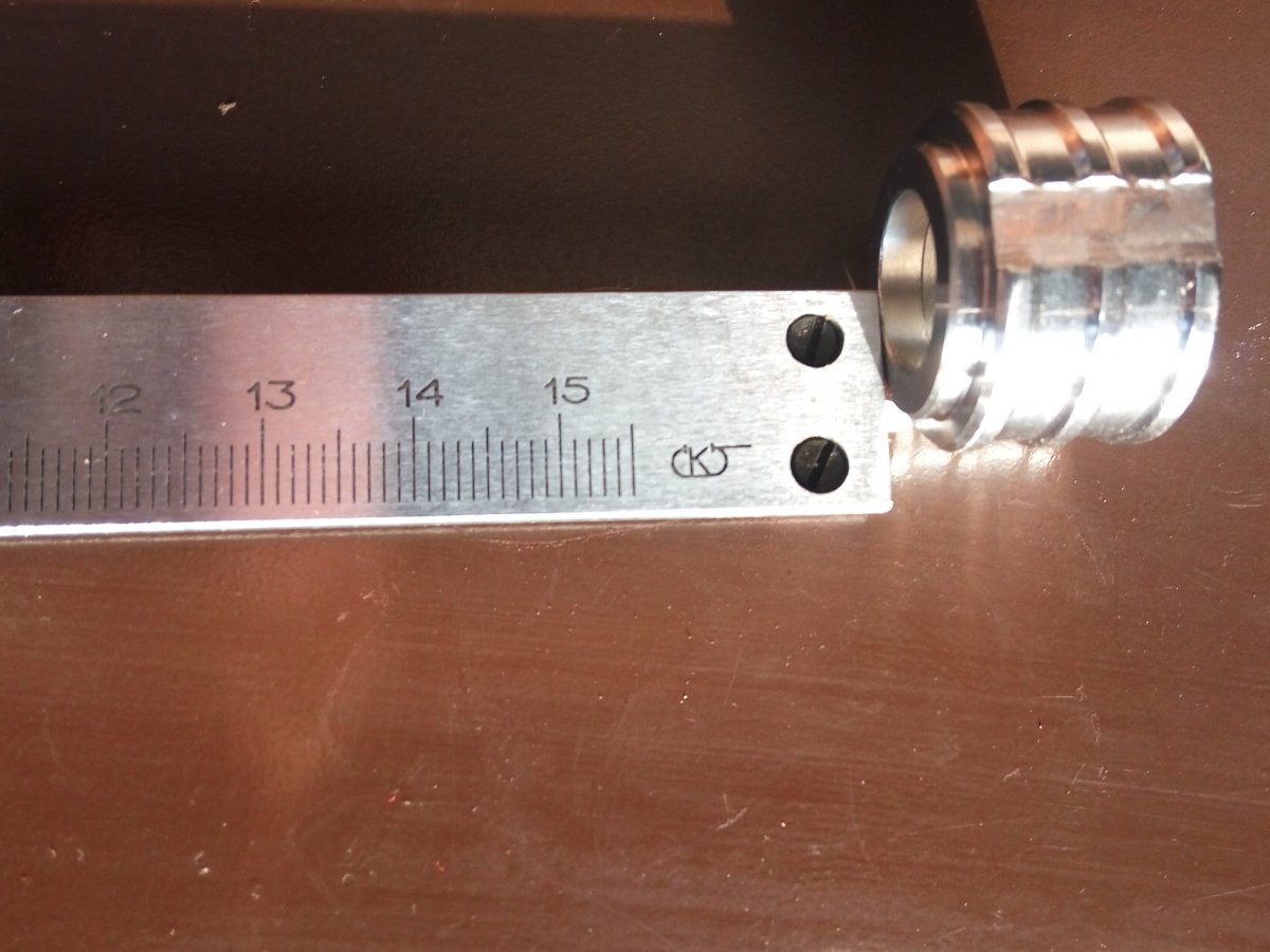

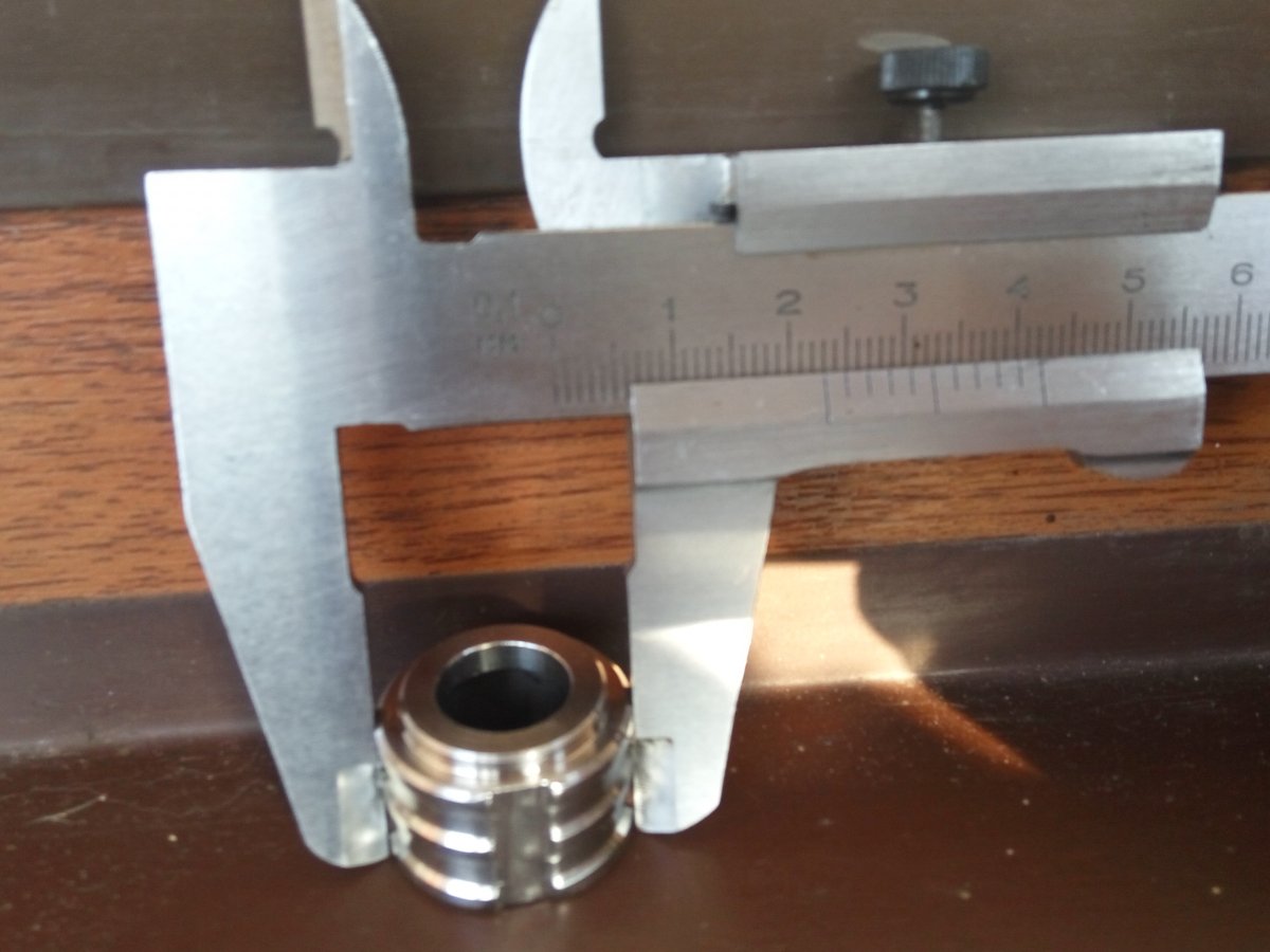

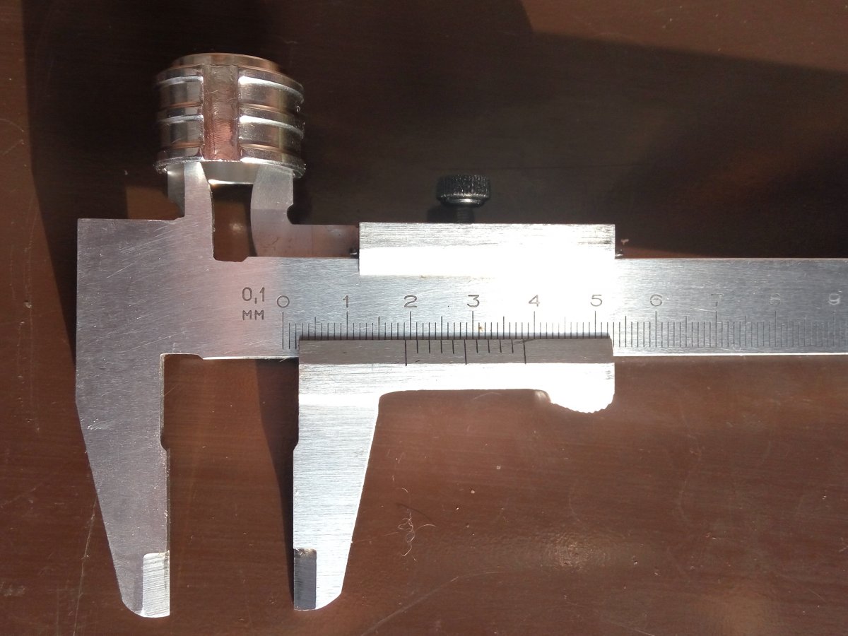

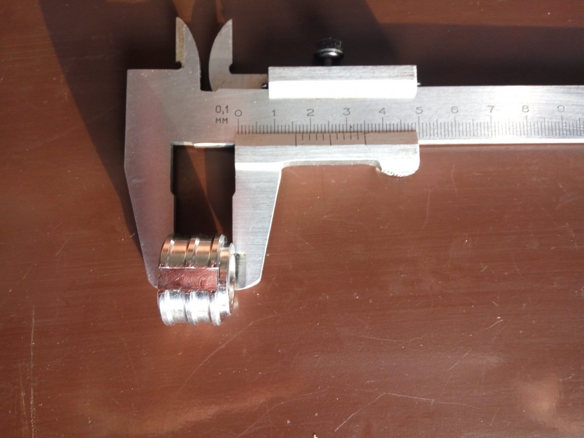

    А до вас у мене просьбочка. Так розумію збирати/розбирати маврика ви ще не раз будете. Чи не могли б ви проміряти подавач,що ви придбали. Цікавить чертежик його ,зможете накидають,тільки якщо є штангелем проміряти.

    325 грн. Померять.......вот нельзя было на минут 20 раньше ))))) Уже закрутил....но не проблема, открутить уже легко ))) Только не рекомендую делать продольные проточки, на хатсане мпс (не знаю как на таргете), у человека, при удачном стечении обстоятельств, он провернулся вокруг своей оси и благополучно, вместе с пружиной вышел в коробку. Совпали проточки с отсекателем.

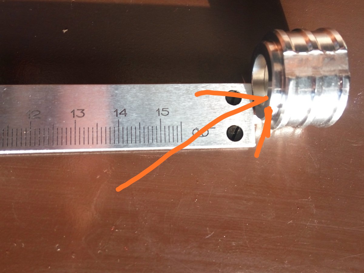

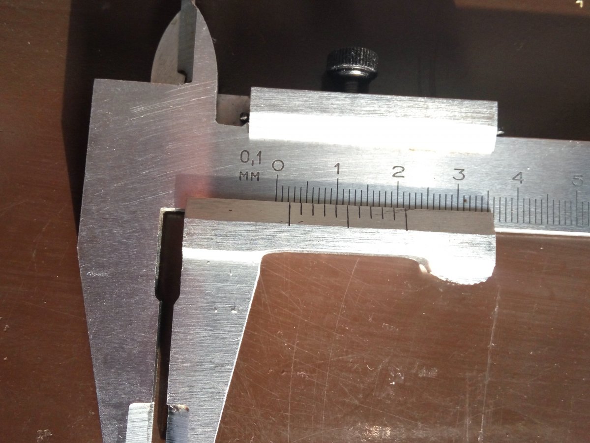

  18. Peresvetk
    Peresvetk Stabsfeldwebel
    Высота
    Диаметр пояска
    Диаметр по наружным ребрам
    Диаметр по кольцевым проточкам
    Внутренний диаметр
    Высота буртика
    Высота каждого пояска 2,4 мм
