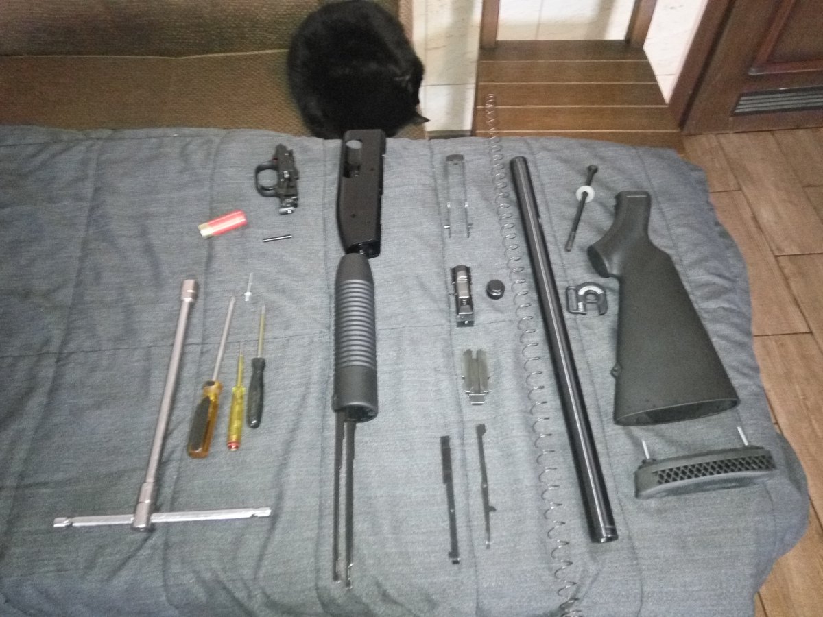

  6. Homs.
    Homs. Oberschütze
    19
    Сразу видно кто работал а кто чай пил;)Бедный коте без задних лап дрыхнет после такой работы:beer:
    Konrad86, Savoy13, Александр_Одесса та 5 іншим подобається це.
  7. Peresvetk
    Peresvetk Stabsfeldwebel
    708
    Україна, Бориспіль
    присутствие на фото кота - это + 50 к фотке )))
    Konrad86, рамзэс, Seekerboy7 та 2 іншим подобається це.

  12. Homs.
    Homs. Oberschütze
    19
    А кате до этой чистки был вот таким:)
    Р а д і с т, Wjatzeslaw, Savoy13 та 5 іншим подобається це.
