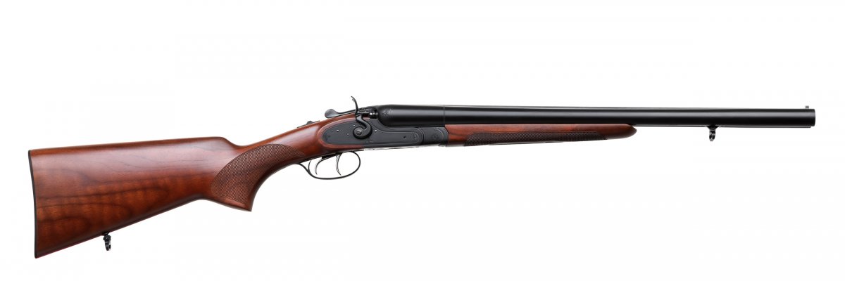

    Блін а мені оця цікава,класика дикого заходу,правда турецька. А так ,чисто постріляти в тірі підійде.

    Ружье кучера. Это huglu?

    Так huglu,кучера . Як на мене ,є щось в ньому таке,не можу пояснити-але виникає бажання собі таке придбати. Та помпа,на тверезий погляд має більше переваг,хоча були б гроші мабуть придбав би.

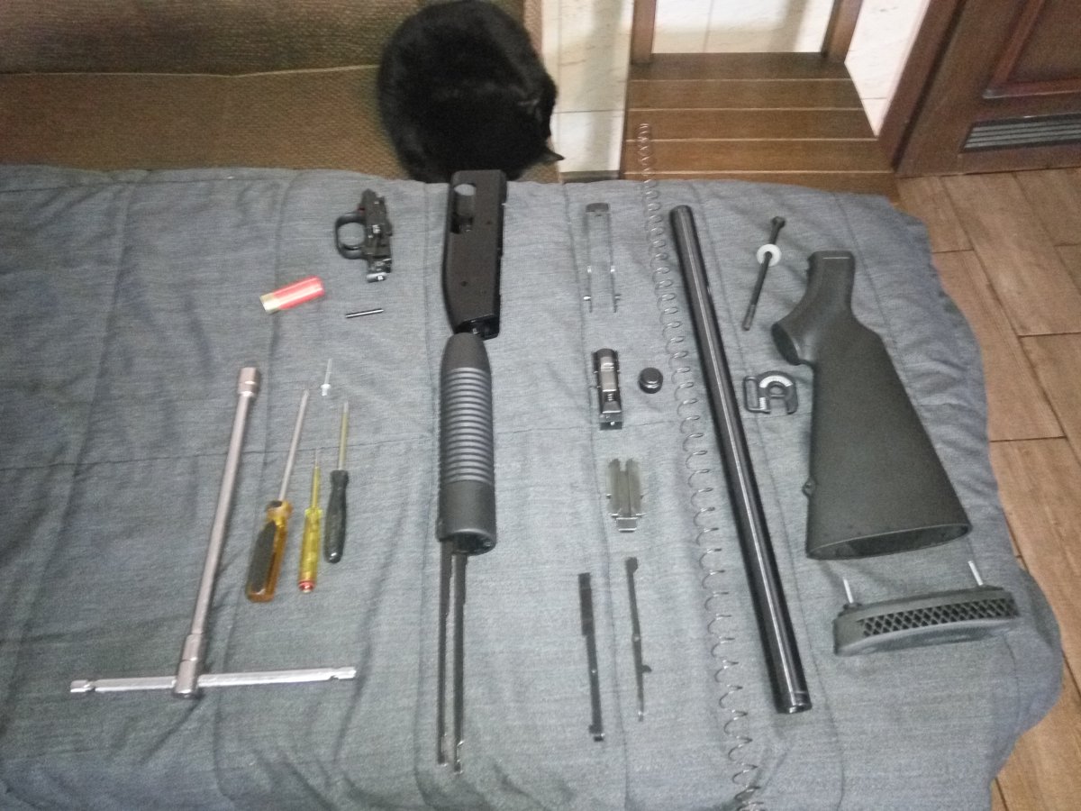

    Такс, акт гуманизма свершен !! )))) Все было разобрано вщент, кроме УСМ. С п/а все просто, сверху гайка на магазине и вперед. Хоть и турок, но порадовал хромированной пружиной. Усе промыто, включая усм, смазано масличком. Затворная группа и направляющие тефлоном.
    По маврику, разобрал все быстро, полирнул все детальки смазал масличком. Дошел до магазина....и тут начались танцы с бубном ))). Взял фен жены - не наш инструмент, на 5 минуте ушел в защиту))). Такс, надо искать строительный......с шестой попытки нашел. Грел-грел, грел-грел.....а фиг вам не идет!!! Помнится БигКэт говорил мне про газовый ключик, но с умной такой поправочкой......... Зажал коробку в тиски (ну как зажал, обернул тряпкой, кожей вствил в тиски, подкрутил чтоб не выпадало. Щеки тисков будут упором при выкручивании магазина. В газовый ключ вложил кожу и........ вот она подсказочка - брать в районе верхней гайки, там ничего не погнешь, не продавишь. ИИИць...молчит, но нам ли отступать? )) ИИИць-иць, опа, тронулся. ЕЕЕЕСССС !!!! Дальше рукой. Таки да, посажен на красный фиксатор. Чистка, смазка магазина, смазка пружины (ее смазал консервационной смазкой). Вот сидю, жду, когда на почте появится мой новый подаватель. Пишут, шо в пути и будет сегодня. Приедет, полирну его и собирать маврика до кучи. А так, время не прошло даром, собрал-разобрал пару раз. Уже освоил ))

    Я в своём 590-м пружину не менял. Два с половиной года с подачей патронов вопросов не было. Вопрос к знатокам : если, таки, пружина портиться - через какое время её , таки, менять надо ? Или она "ржавая" будет ещё лет десять патроны подавать ...?
    Просто, я сторонник того, что "лучшее - враг хорошего" - стараюсь не влазить туда, где нормально работает .
    Т.е. ещё раз: замена пружины магазина - необходимость или "хотение" ?

    так я пружину пока не меняю, меняю подаватель. У многих ржавеет, так ее смазал, была сухая. Если уж менять пружину, то на более жесткую и чуть короче, + 1 патрон в магазин

    Сорри, а чем штатный не устраивает ? Чем хуже ?

    Тот лучше )))). Нержавейка + проточки для легкости хода, а этот........ консервная крышечка )) + отверстие посредине - вентиляция магазина, + на ощупь понятно - это дно патрона или подаватель. Короче, свои тараканы )
