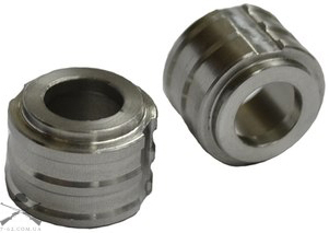

    Пользуюсь таким уже около двух лет. Ничего не пилил и не полировал. Сразу вкинул в магазин. Царапин нет никаких.

    Эти подаватели изготовляет "Стрела", украинский производитель - качество хорошее, да немножко полирнул на круге но изделие на тверую 5, так что покупайте и все будет ок :smile_12:

    на войлочном?

    Да на войлочном, ходит:smile_12:, правда у меня пружина белая хромированная, ( немного короче), вместо стоковой ... идеальное сочетание, еще ни разу магазин не чистил с того момента когда установил и слегка смазал.

    лучше бронза

    окисляться будет, наверное....

    Имхо... нержавейка лучше будет.

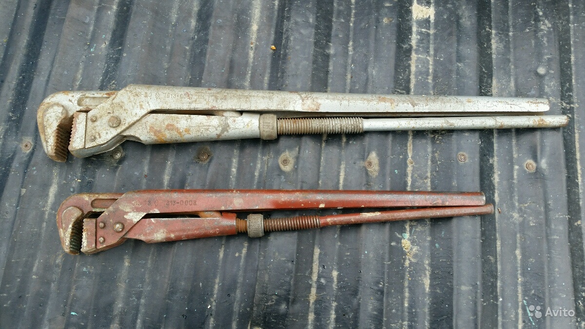

    та известно как, греть......а потом как повезет ))) На красном фиксаторе он

    та всё будет нормально, если не прикладывать сверх-усилий
    - разобрать полностью - до состояний СК + магазин (приклад можно тоже оставить)
    - хорошо прогреть место, где резьба магазина входит в СК
    - зажать СК коленями (если горячо - через тряпку) и открутить трубу магазина руками в перчатках
    "как повезёт". это если использовать вот такое )))

    обратно - просто затянуть от руки.
    первое время проверять, может от выстрелов откручиваться, если да - то на синий фикс, если нет - то стрелять и юзать дальше :)
    И при разборке никаких ключей!!! А то точно"повезет" звернуть трубу. Только фен, руки, колени и/или руки товарища.
