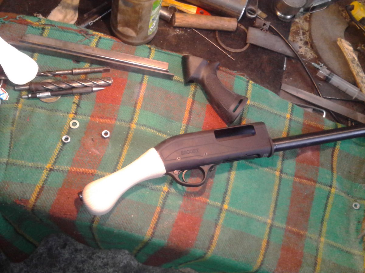

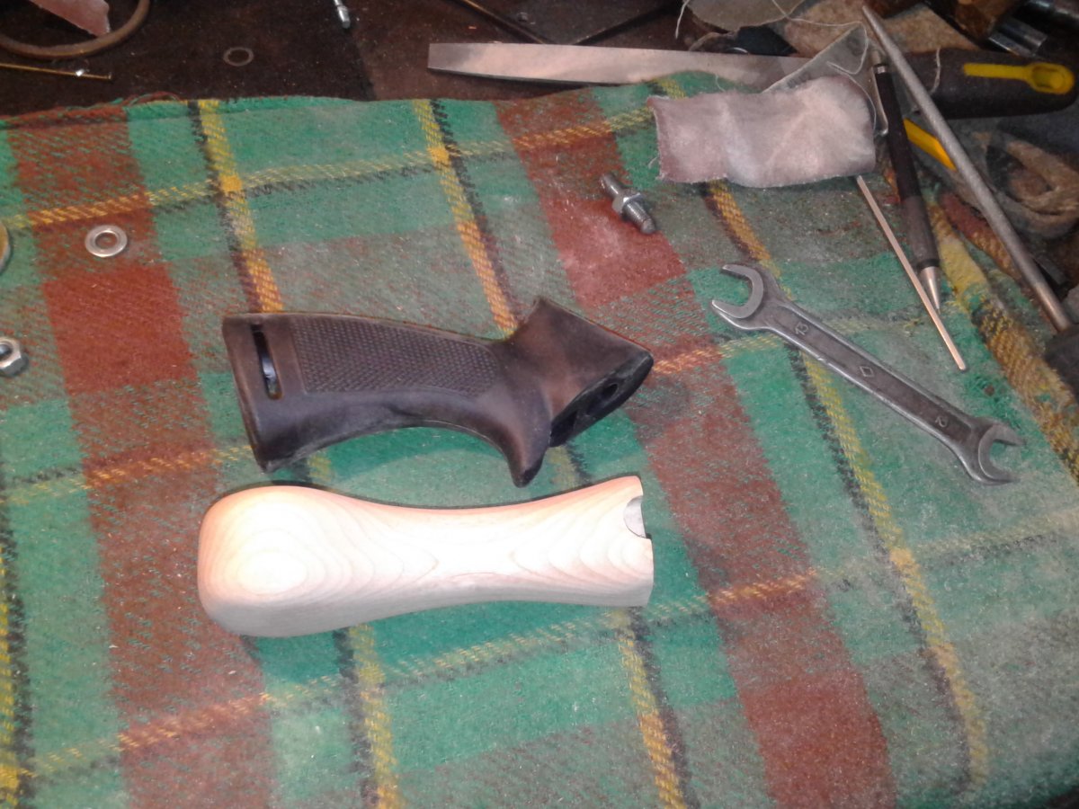

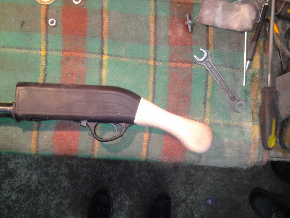

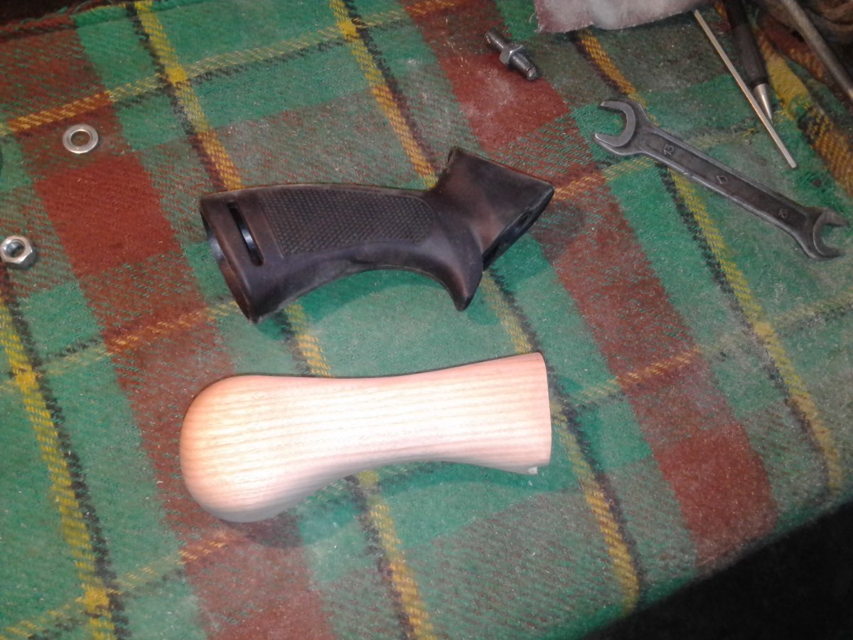

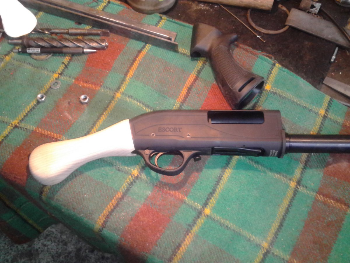

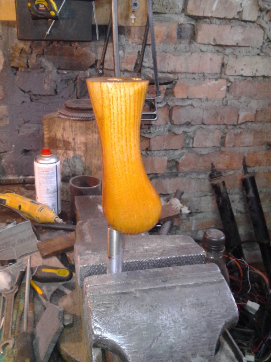

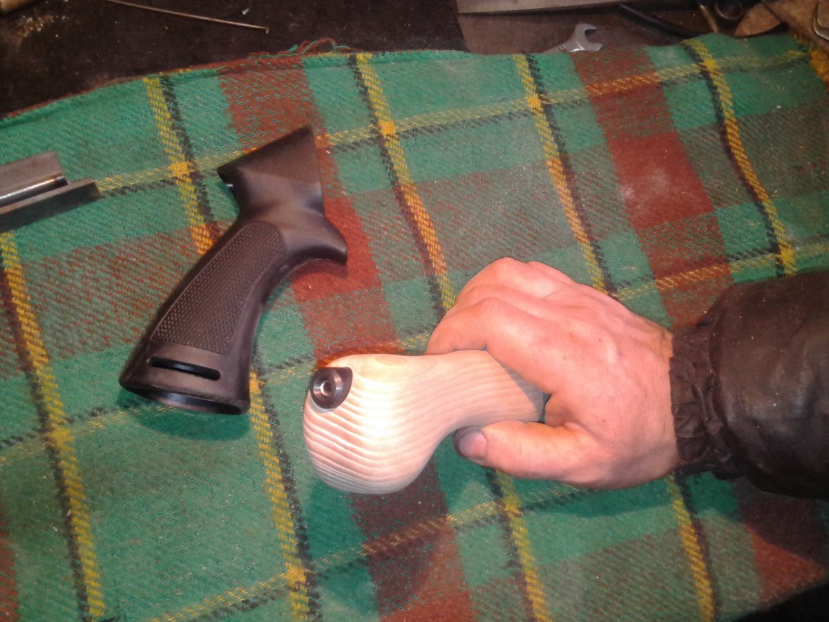

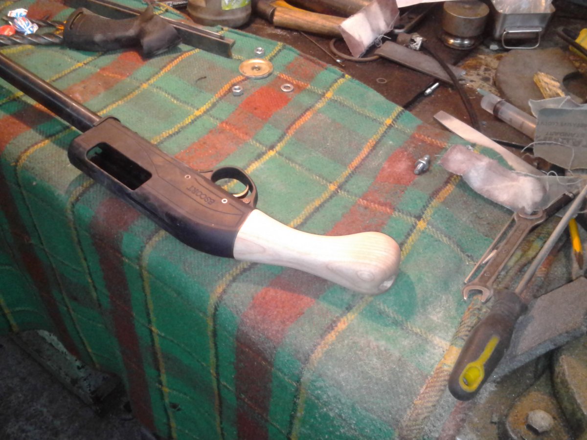

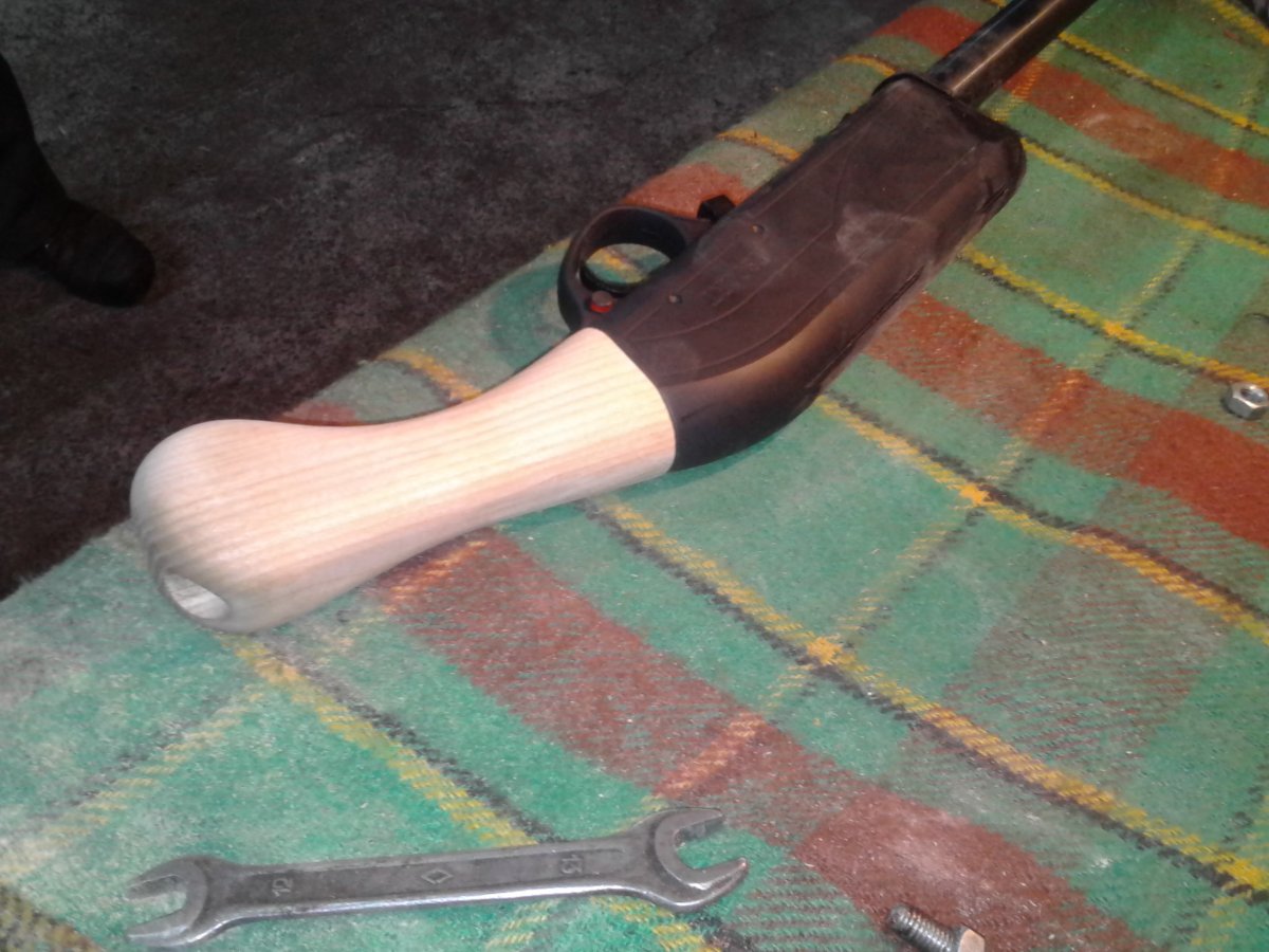

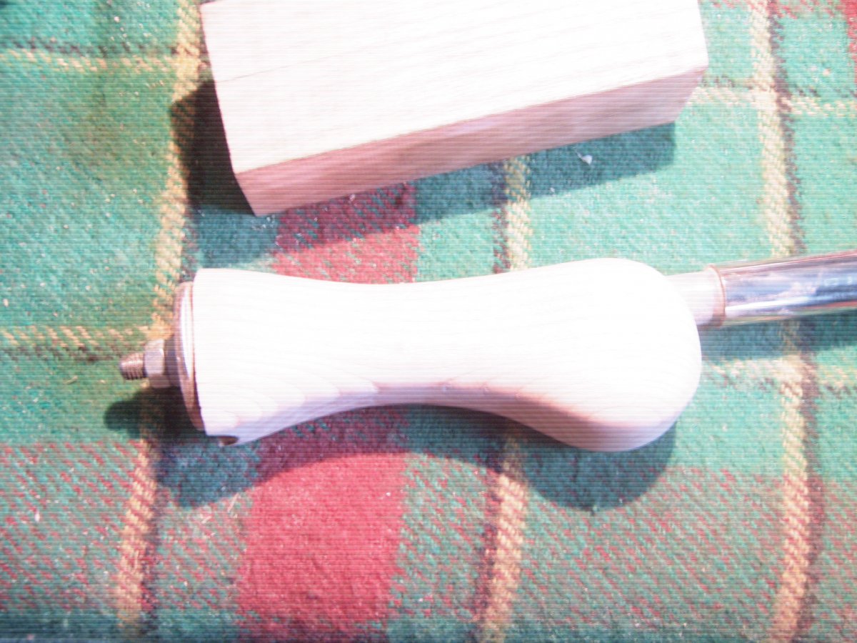

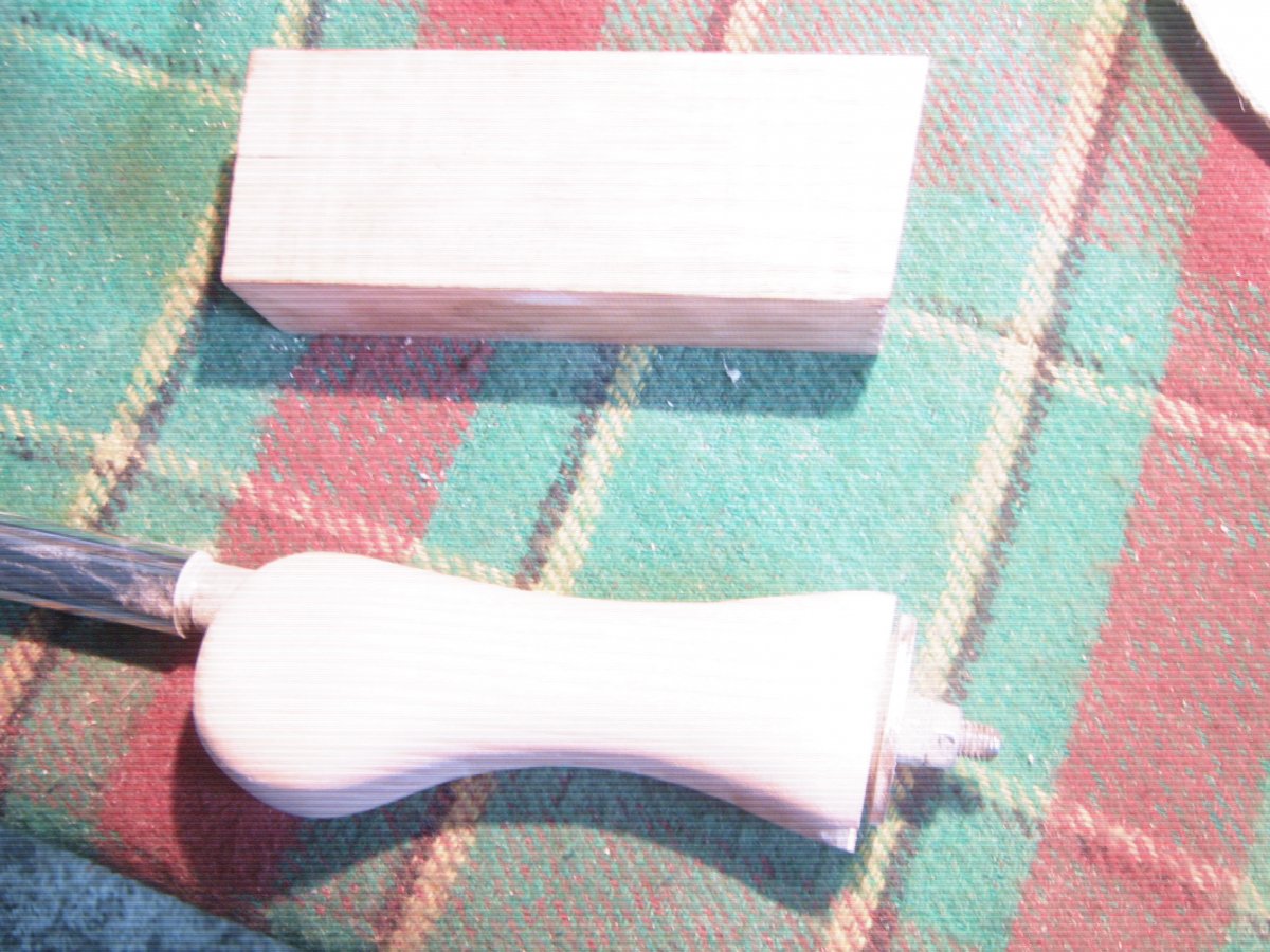

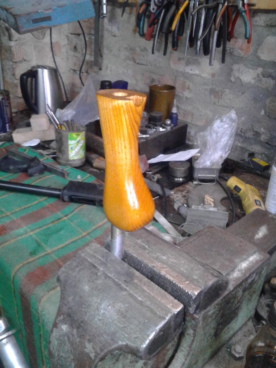

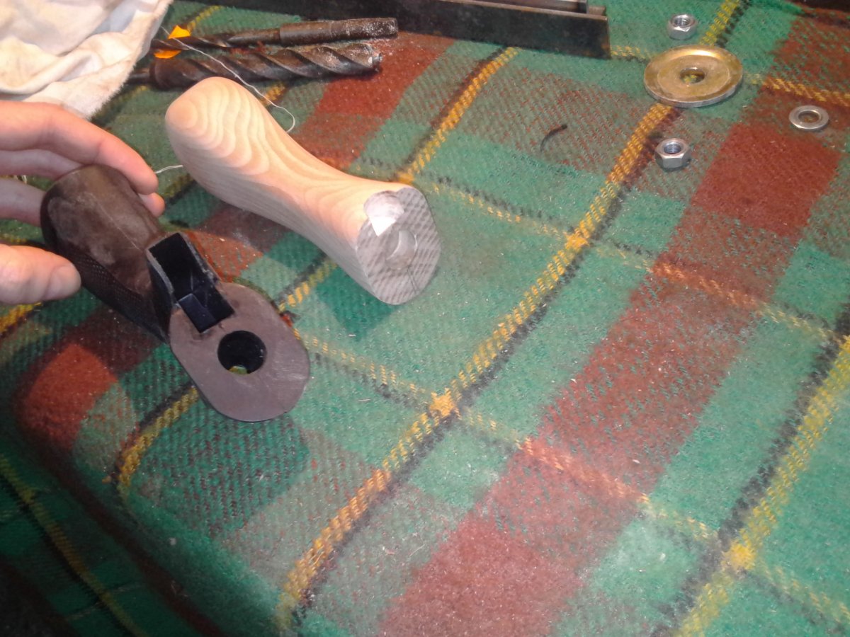

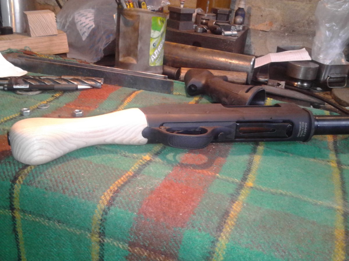

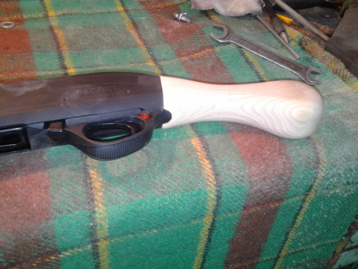

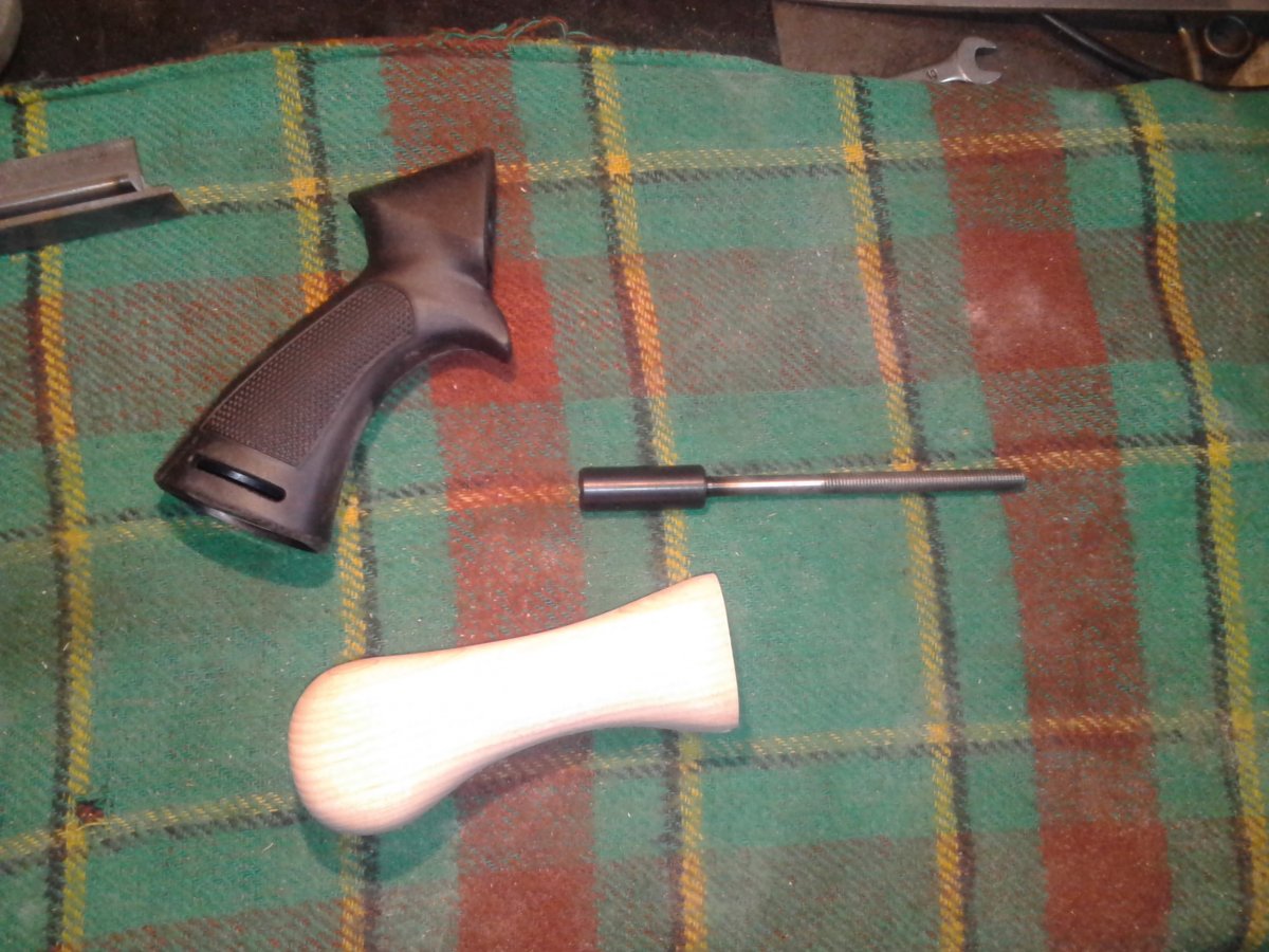

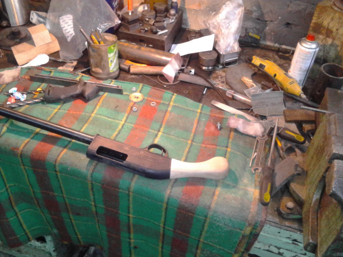

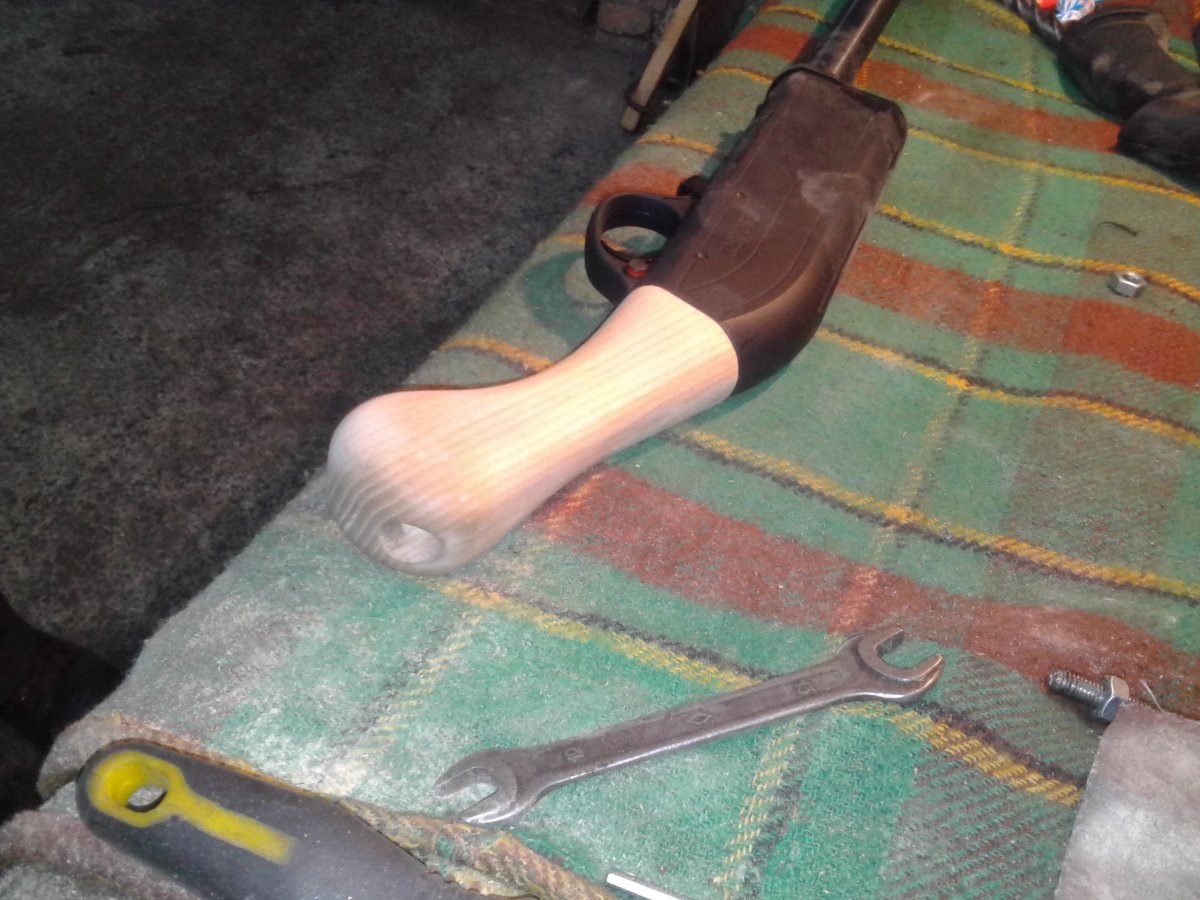

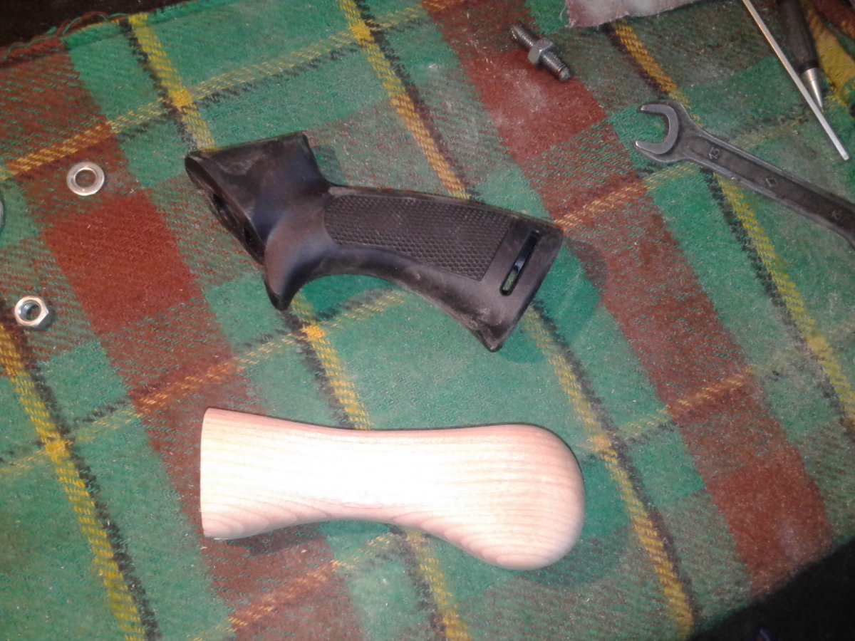

    Здравствуйте,уважаемые камрады.Вот,как обещал,фото заготовочки раптор грип.
    Сверлом Форстнера(Радiст,це для Вас;):beer:)засверлил брусок с двух сторон.С одной стороны для посадки на ствольную коробку,с противоположной-потай по шляпку винта.Затем соединил два потая навылет отверстием 8.5мм.
    Форму рукоятки срисовал с тырнета,размер спёр из темы о продаже подобной рукоятки с фотографией рукоятки на фоне линейки.Свой вариант выполнил на 10мм длиннее стандартной.И добавил на деталь "талию" для удобства хвата.Сначала попробовал сделать как завод,не понравилось.Во первых неудобно,во вторых грубо смотрится.(имхо)
    Винт выточен за одну установку.Диаметр шляпки 16мм.,резьба м8х1,25.Шляпка зачернена,в торец шляпки врезал гужон под шестигранник Х5.,чтоб вкручивать винт шестигранником.Гужон вкрутил на красный фиксатор.
    После подгонки покрыл рукоятку морилкой под красное дерево.После высыхания обработаю пропиткой и отполирую.Финальный вариант обязательно сфотаю и предоставлю на ваш суд.
    Сори,много фото.

    Супер штука!!!
    Savoy13, Seekerboy7, jimmy_tudeski та 3 іншим подобається це.

    Романе, немає слів! Сльози мешают говорить!
    "я конєчно, дуже ізвіняюсь" (с), а ще одне таке руків'я, у майбутньому можете будете зробити?
