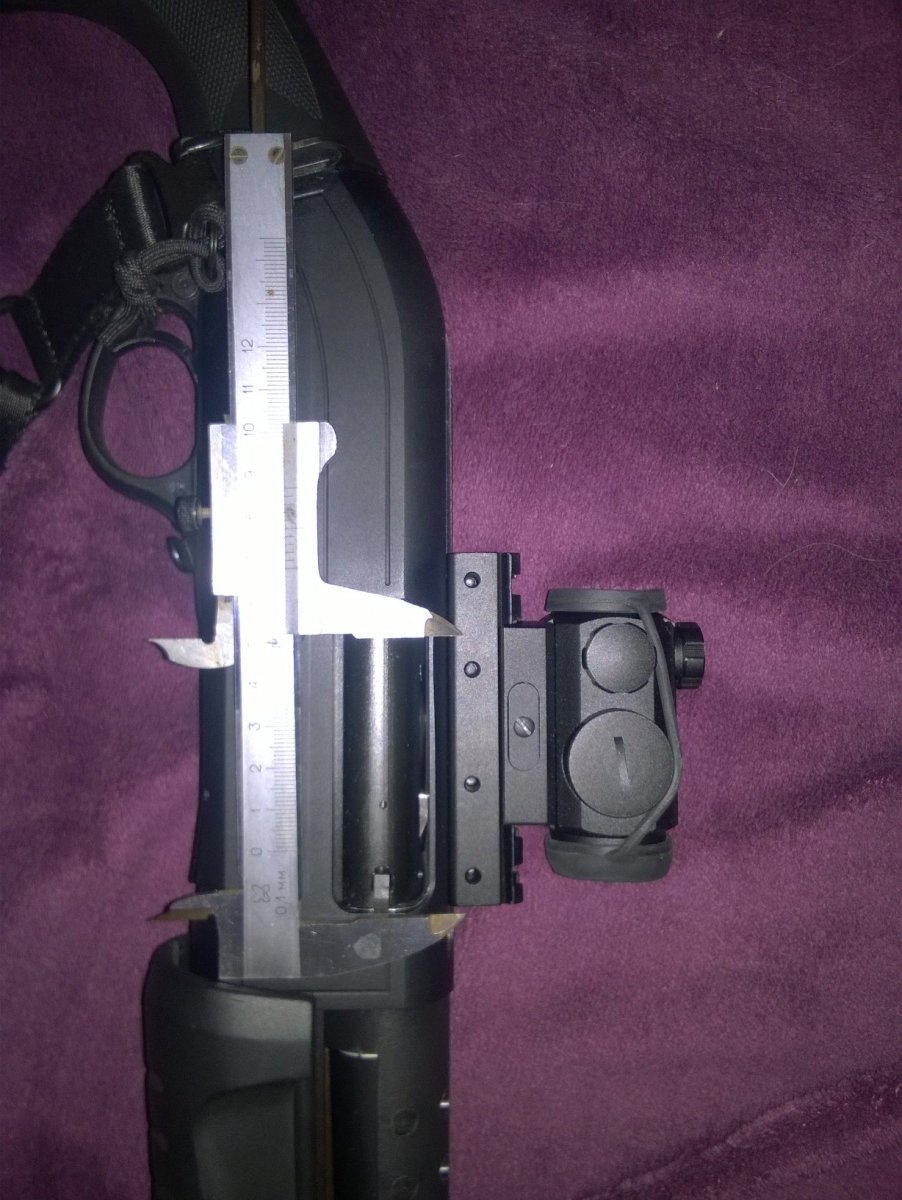

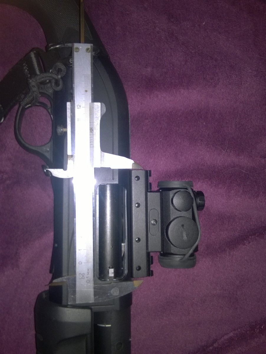

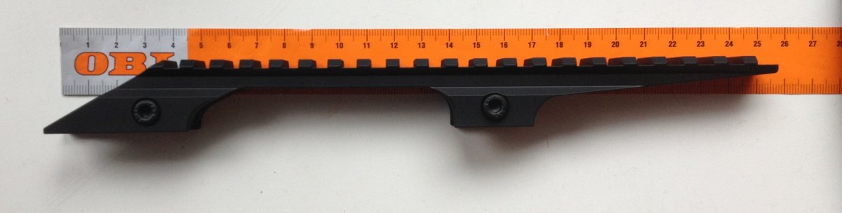

    У меня переходник 90 мм длиной:
    Если обрезать один болт получится 68мм.

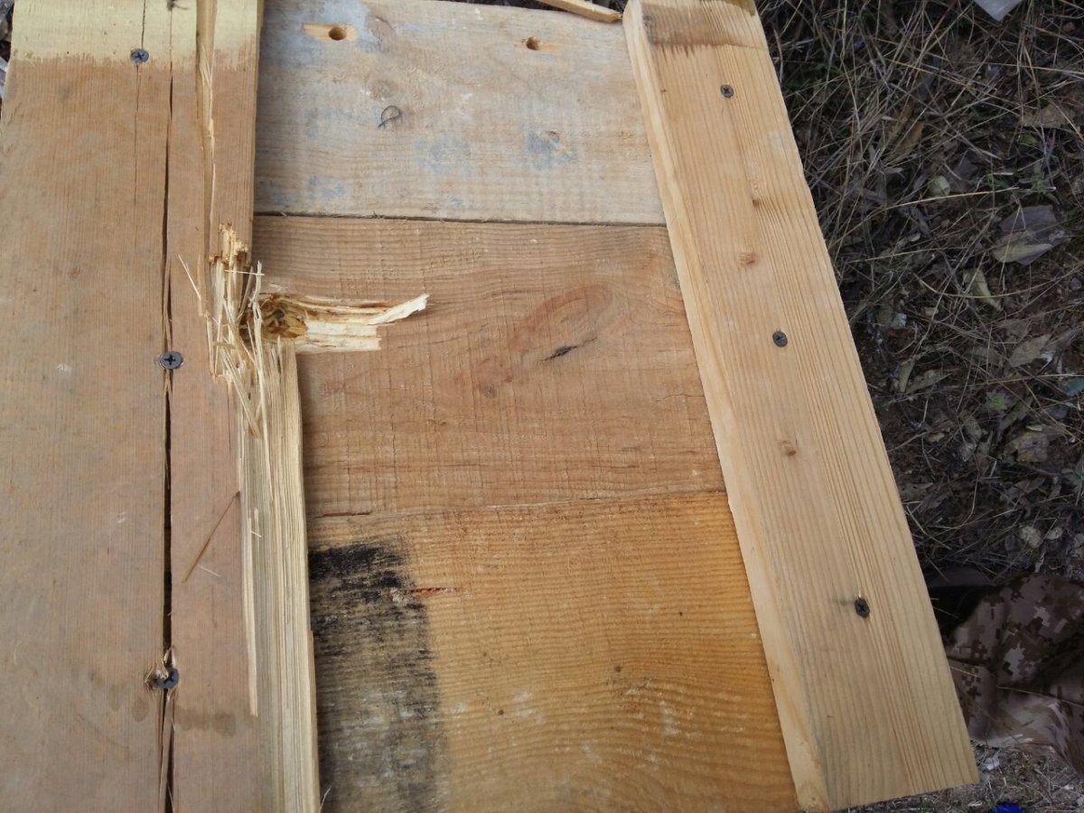

    Цели:
    Проверить пули лимана.
    Создать патрон на дисперсанте и мелкой дробью для работы на "коротке".
    Картечь в рекламе не нуждается.
    Выводы:

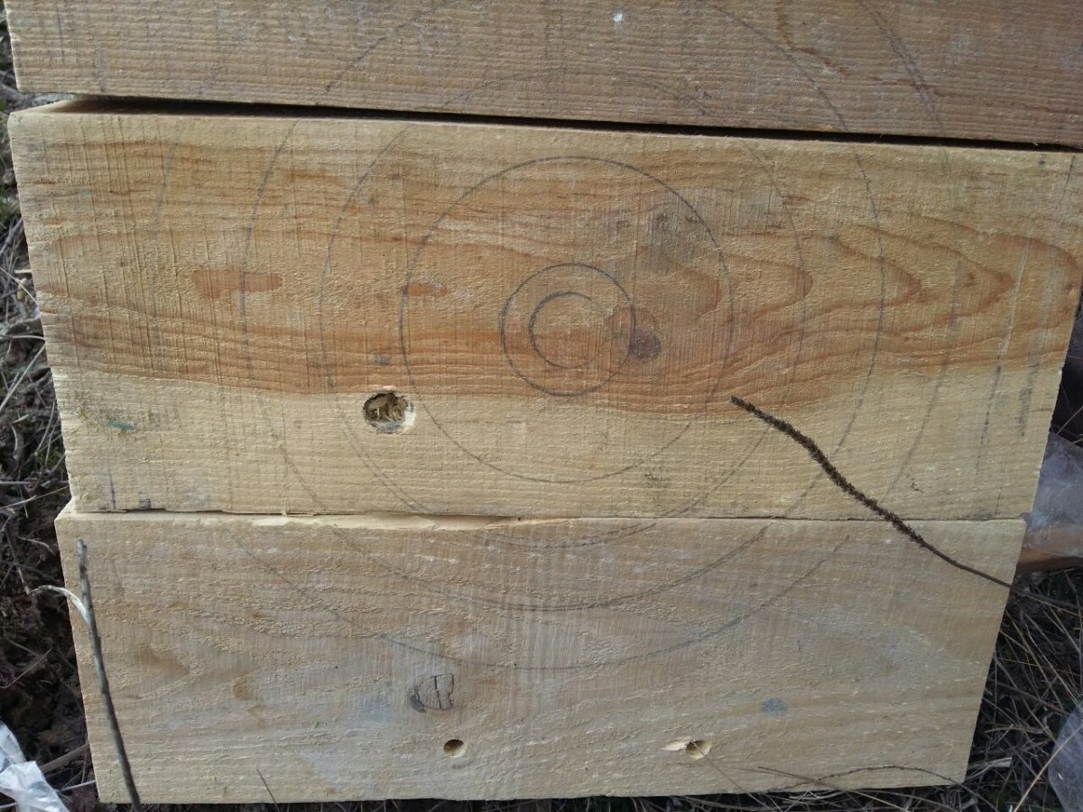

    Пуля лимана летит хорошо ,входит в сосновую мешень 40 мм аккуратно вываливая всю ее заднюю часть-МОЩАа:).
    Патрон на дисперсанте с дробью n5 на дистанции 20 м имеет хорошую осыпь 60-70 0/0 и дробины входят в сосновую мишень на 1-2 мм.
    Шкуру попортят без летальных последствий

    2мм для пятёрки -это очень мало, при нормальном бое, дробь на 35м, должна входить в доску на 3-4 диаметра, для №5 это 9-12мм.
    Для Лимана 40мм доски это не предел, в Каневском стрелял по абрикосе, ствол ок. 100мм пробило и улетело...

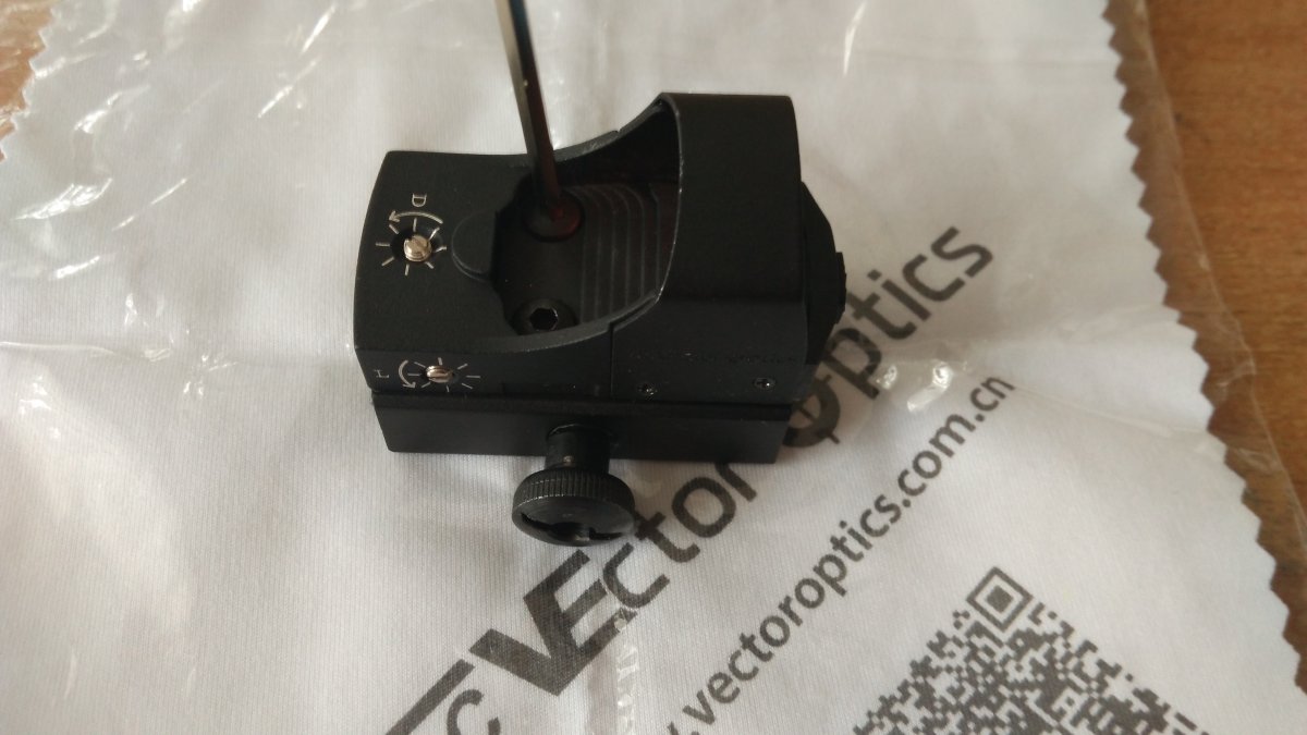

    Про калик:
    Выжгли 150 патронов вроде живой.
    Дома при чистке было обнаружено что калик уехал на половинке переходника лааста -вивер вперед по ствольной коробке :(
    Хотя при монтаже переходника пришлось напрессовывать с молоточком и все болтики под 6гранник утянуть крепко.
    Произвел демонтаж Tomcata
    Надо помозговать .
    Мож без калика вообще останусь

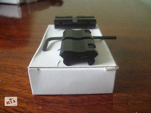

    А крепление какое(переходник)?
    Ластхвост длинный или короткий?
    На переходнике может быть неправильный угол, может понадобится притирка/подгонка правильного сопряжения. Тогда точно не поедет.

    Да переходник 32 мм каждый всего два!

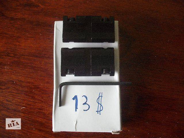

    Нет,тк ласта на трх сплошная решил купить низкий переходник из двух половинок
    Hubchmann та _AURUM_ подобається це.
  10. _AURUM_
    _AURUM_ Major
    2.532
    Запоріжжя Україна
    Хм, не встречал таких, низкий-это плюс, а механизм фиксации непонятен, не различил подвижных частей, такое впечатление, что прижимом болтов деформируется металл переходника, если это так, то это не гуд, тонкие "перья" ласточкиного хвоста могут не выдержать большого усилия, и просто начнут разгинатся...
    Hubchmann, Парторг та рамзэс подобається це.
  11. gaz navu
    gaz navu Stabsfeldwebel
    829
    Похоже все так и произошло,плюс качество болтов под 6 гранник,надо норм стальные.

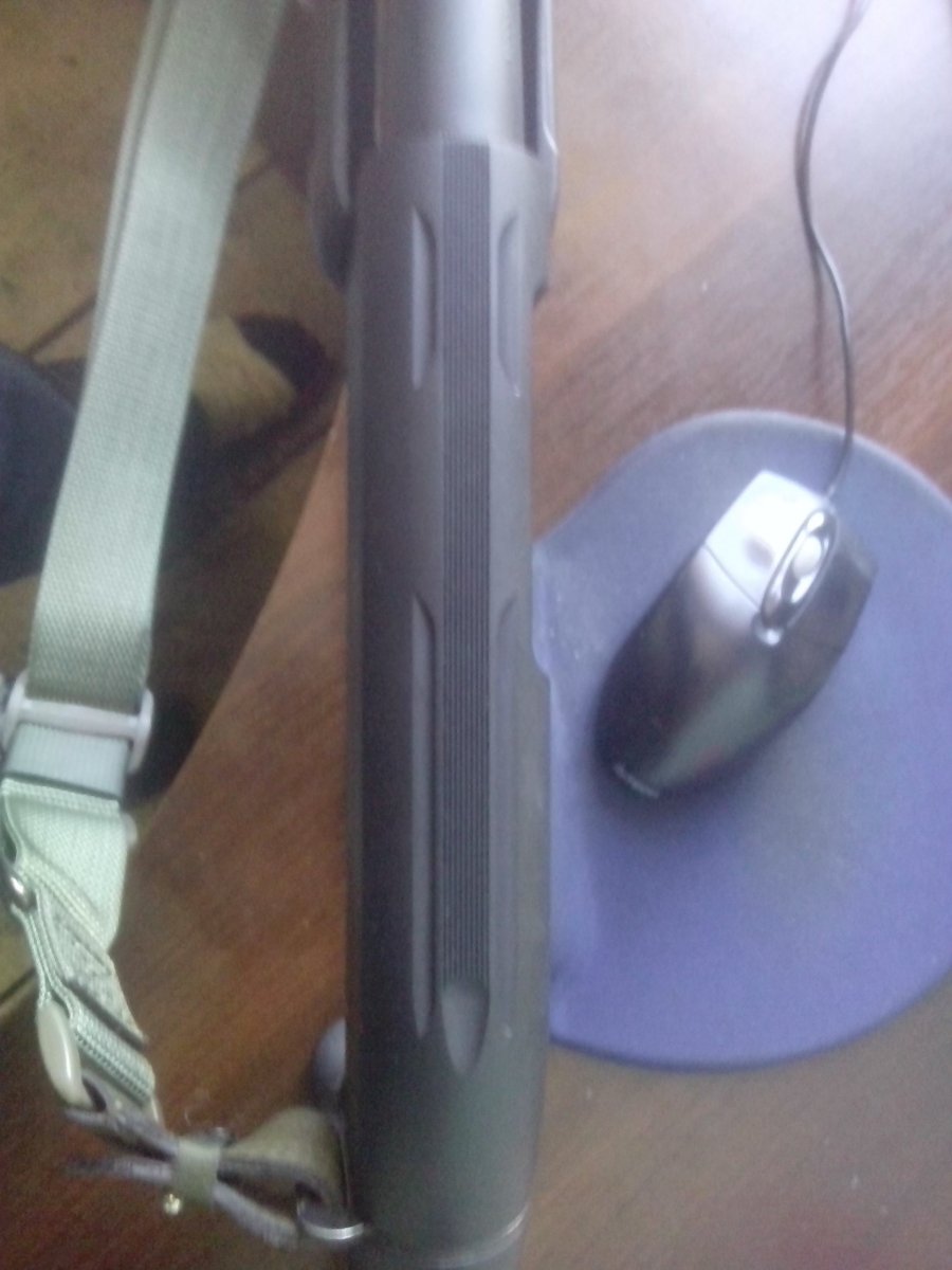

    Допоможіть порадою як той магазин відкрутити,у мене ніяк не виходить
    Grizli2014 подобається це.
  18. harley 85
    harley 85 Leutnant
    1.007
    Борисполь
    Для такой манипуляции потребуется: строительный фен, еще одна пара рук, по желанию, пару литров пива :) Все, работы там на 5 минут :)

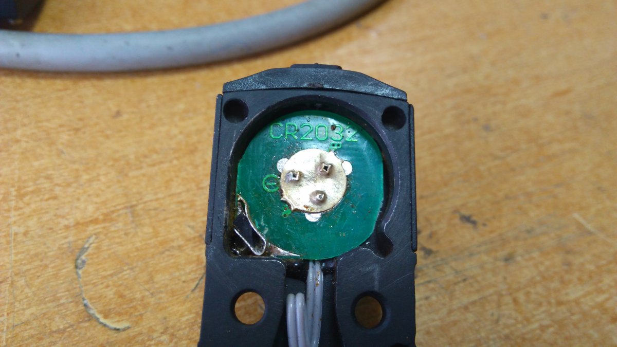

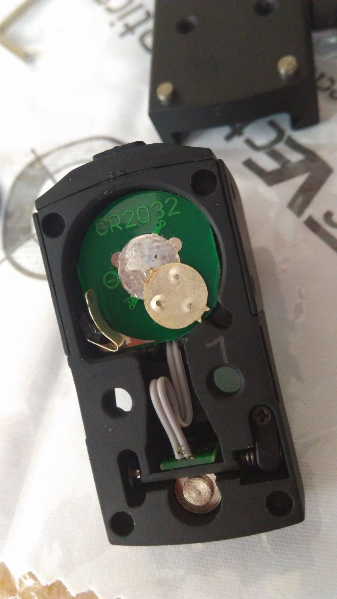

    Ремонт калика.
    2) снимаем батарейку, под ней контакт с тремя пупырышкам, он отвалился.
    3) немного увиличиваем пупырышки и припаеваем на место
    Боковой контакт тоже не пропускаем, подкладываем под него кусочек резинки, чтоб батарейка очень туго входила.
    В целом конструкция не очень удачна. Учитывая отдачу каждый контакт должен быть подпружинен. Круглый контакт с тремя пупырышками не очень хорошо контактирует с батарейкой...
    _AURUM_, рамзэс, Grizli2014 та 3 іншим подобається це.

    Не забудьте что подаватель в магазине пластиковый. Будете греть не расплавьте его.

    На хатсане с торца магазина стоит стопорное кольцо поетому откручивать ничего не пришлось.

    Смотрю на свой Хатсан...и никакого стопорного кольца не наблюдаю.....

    У меня подаватель металический стоит с завода - підтримуйте вітчизняного виробника :) :) :)
    Да и не так уж сильно нужно греть на самом деле ;)

    Ой Юра, так уж и национального)) В ужах стоит пластиковый, лучше перебздеть чем не до смотреть)))
    От модели зависит. Если у вас не гайка, а головка то под ней стопорная шайба, типа два таких ушка а в них отверстия. Так вот в эти отверстия вводим круглогубци. или тонкие плоскогубци, и вытягиваем стопорную гайку.
